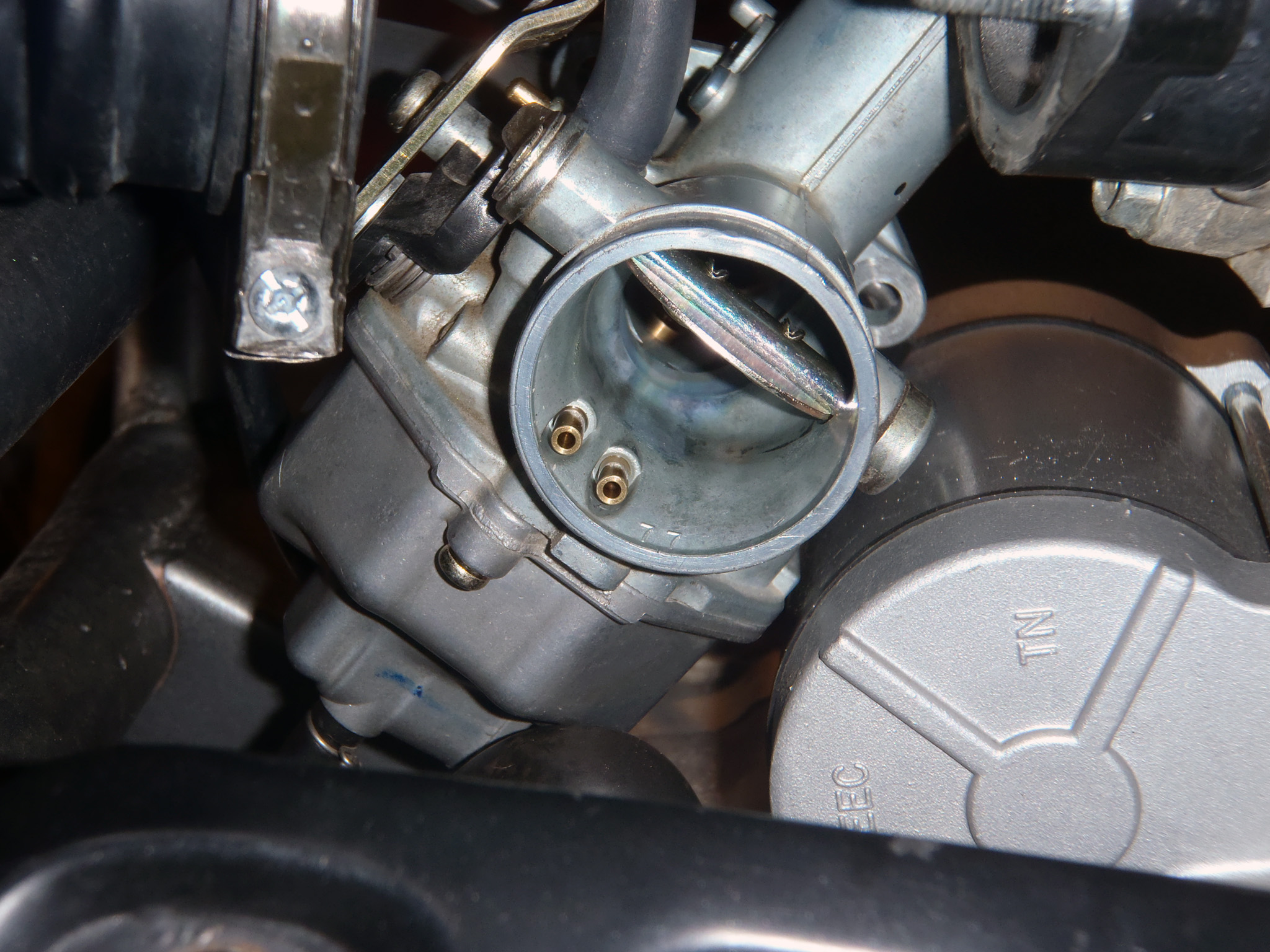

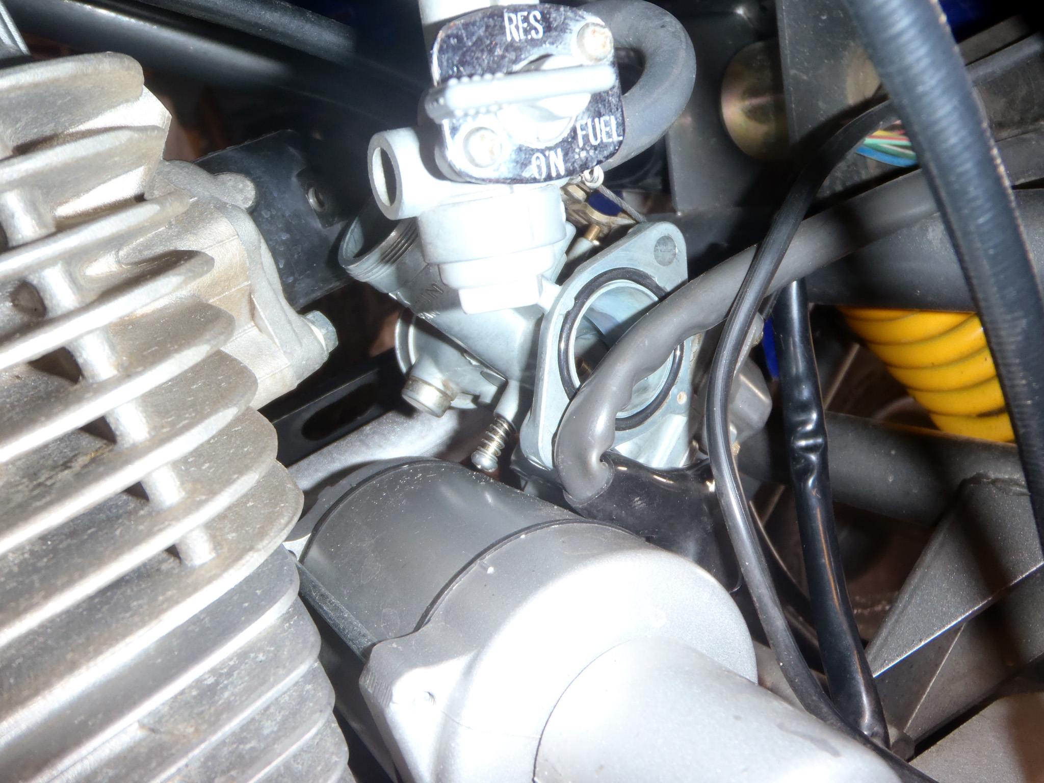

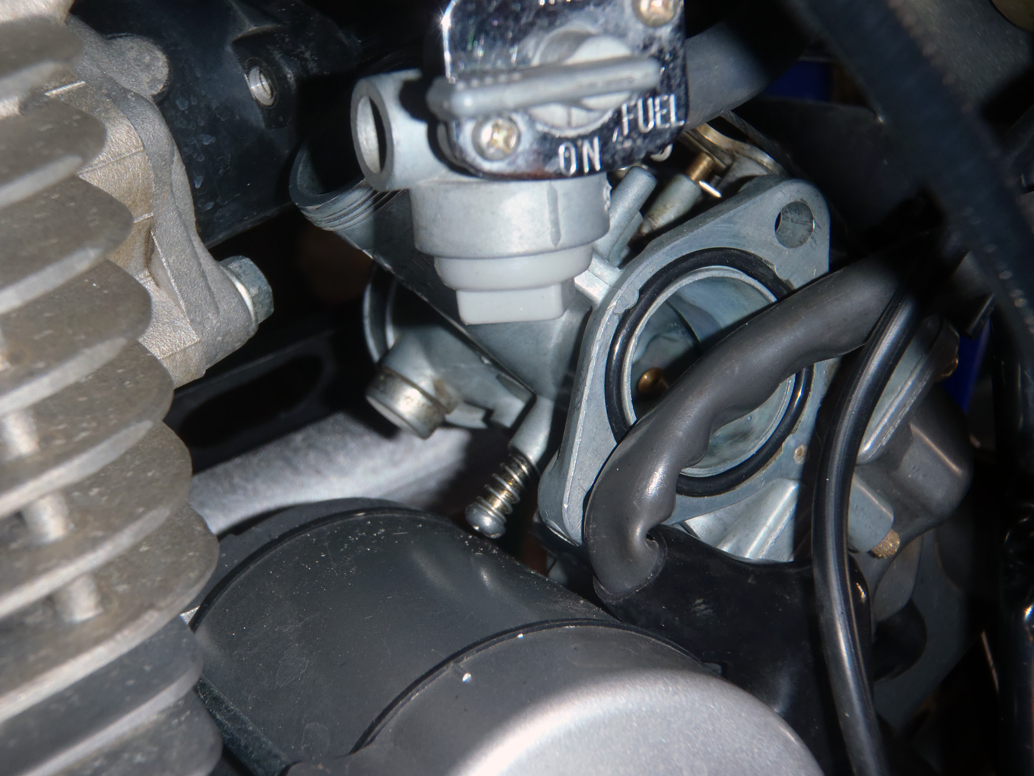

Och idag har försöken fortsatt. Hur jag än gör så går den fett! Den går på tomgång, och den går på fullgas. Det spelar dock i stora drag inte vad jag gör på "mellanregistret". Den går en aning bättre när den är kall, men det är ju väldigt kortvarigt.
Nu har jag tagit loss förgasaren och säkerställt själva trotteln går ned i "botten", och att nålen går ned i hålet i "botten". Går det vända trotteln åt fel håll??
Bilder:
Och en snurrig video på hur den låter. Hur gör jag för att få den gå magert/magarare när jag inte hittar någon renodlad luftskruv? Finns bara dom 2 skruvarna som jag ringat in vad jag kan se.
[youtube]http://www.youtube.com/watch?v=lzMbo4qcpHs[/youtube]

Det ser ut på bilderna som att trotteln är rätt med skärningen neråt, vet inte om det går att få i den på fel håll då jag aldrig försökt. Knappast troligt att du satt flottörnålen på det hållet som bilden visar då den skulle flödat över och läckt bensin.Vad gäller nålen så sänker du den för att få mindre bensin bensin. alltså höjer klipset. Vet inte hur det är på din förgasare men vissa har fast munstycke och man byter nåltjocklek istället. är nya nålen samma storlek i sån fall, testa den gamla igen. Som Azzyh skrev innan så kanske du inte fått dit nålen rätt i botten av trotteln, skulle ju i så fall kunna jämnställas med att man har klipset längst ner och man får för mycket bensin.

hmm.. ta bilder på trotteln med nål och allt(fjäder, klipps).. från olika håll..

Jag läste ditt inlägg igen, och jag var  nog inte riktigt uppmärksam första gången. Var ute i garaget, skruvade ned i förgasaren igen (börjar bli bra på detta nu :D) och kollade på trotteln och nålen. Och efter noga konsultation av ditt inlägg, förstod jag vad som var fel. Nålen hade hoppat upp "ovanför" både fjädern och den där clipset. Där fanns det ju också en försänkning när man tittade noga.
Skruvade snabbt ihop allting igen, och den går numera (när nålen sitter fixerade i trotteln) ljusår bättre! Den går fortfarande fett, men det inte ens i närheten av vad den gick tidigare. Den mullrar rätt mycket på tomgång fortfarande... Har justerat tomgången, och skruvat in luft/bränsleskruven helt. Är det fel? Ska jag skruva ut den till 1,5 varv?
EDIT: Har stoppat i den gamla "krokiga" nu, och den går yttligare lite bättre. Den nygamlanålen hade nog lite annorlunda mått. Vilken skillnad den lilla grejen kan göra!
