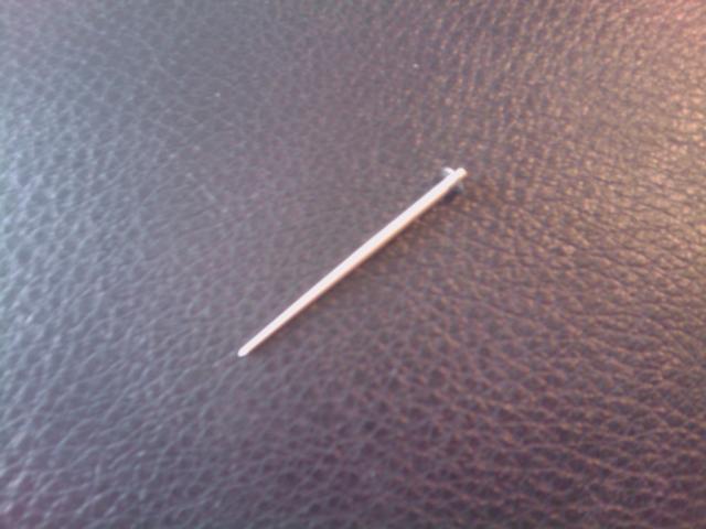

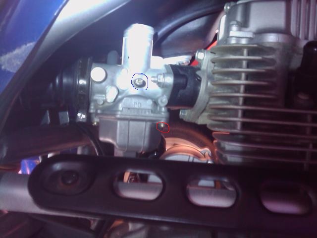

Får ATV'n att gå, men den går så sjukt fett. Tändstiftet var helt svart, och det märks verkligen. Har googlat runt Keihinförgasare, kollat sprängskisser och läst inlägg på andra forum. Men informationen går emot varandra beroende på vart man läser och vilken förgasare man har. Min förgasare är märkt Keihin Japan, PD, 19D BA. Hittar ingen sådan beteckning på deras hemsida heller.
Har upptäckt att jag förmodligen gjort nålen sned också, kan detta påverka den feta gången?
Tog lite bilder idag:
Såhär ser nålen ut. Denna som blivit lite krökts, har försökt böja den rak igen, men det är stort sett omöjligt att få den 100% rak.
Den blåa ringen, vad gör denna skruv? Är det tomgången, eller vad reglerar den? Luft?
Den röda ringen, precis bakom den inringade skruven (sitter en mässing/kopparskruv bakom), vad gör denna? Bränsleblandningen?
Har skruvat hela dagen, och jag får det inte alls att gå bra.
Jag är mycket desperat på hjälp, ska ut och köra i helgen....  :'(

Det du kallar flottör är väl troligtvis trotteln, har du böjt nålen så är det bara att ta med den till mchandlare och köpa ny, kom ihåg var klipset sitter på nålen. När man byter från tumgas till rullgas så brukar man få korta vajern lite och sätta dit ny skruvnippel. rör inga inställningsskruvar om hojen gick bra innan.
hur kännsligt är det med nålens rakhet? Om den inte är skikrak är det dömt att bli felaktig gång? Provade att flytta klipset på den ett hack uppåt, så den borde få magarare blandning. Och det märktes att den gick sämre på full fart, det gjorde det inte innan.
Har provat utan luftfilter i orginalboxen (och utan lock).
Brukar dessa nålar finnas lite varstans på mc-butiker, eller är det något jag måste beställa? Tex http://www.kgi.se/product-4213-2656.php

Bli inte lack nu men.... Du har inte full choke i ? Annars har du nog varit och skruvat på luftskruven. Aldrig haft Keihin innan men vad jag har fått fram på nätet så är 1.5 varv ut från botten en grundinställning.

Hittade det här för tomgången
Set idle speed to proper r.p.m, by adjusting the IDLE SPEED SCREW. Turn the IDLE MIXTURE SCREW or the AIR SCREW to for correct procedure, achieve highest speed and best response. The IDLE MIXTURE SCREW (FCR) controls fuel delivery to the idle port and the SCREW is located on the engine side of the carburetor slide. Turning the IDLE MIXTURE SCREW out will make idle and off-idle richer. Turning IDLE MIXTURE SCREW (CR, PWK, PJ, PE) controls the amount of air to the IDLE and SLOW CIRCUIT. This SCREW is located on the air cleaner side of the throttle slide and turning the SCREW out will lean the mixture and turning the SCREW in (clockwise) will richen the mixture.
