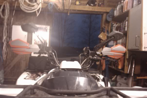

Kom på att jag hade ett par nya Powermadds liggandes i garderoben så nu monterade jag dessa på fyrisen, jag skulle egentligen haft två böjda fästen istället för ett rakt och ett böjt men det blev ändå rätt bra till slut, det tar bort den värsta kylan från vinden iaf :)
Färgmatchningen med röd/grå Powermadds och svart/vit Centhor är väl inte den vackraste men det fyller sin funktion, tog en bild med mobilen på resultatet.
