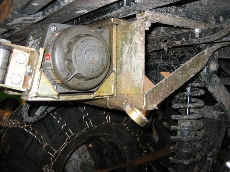

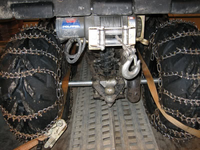

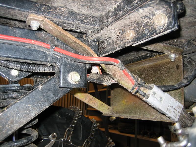

Här kommer lite bilder på winchinstallationen på våran Polaris 6x6
Winchen sitter på en platta som kan tas loss och monteras fram eller bak, konstruktionen ser ni själva.
