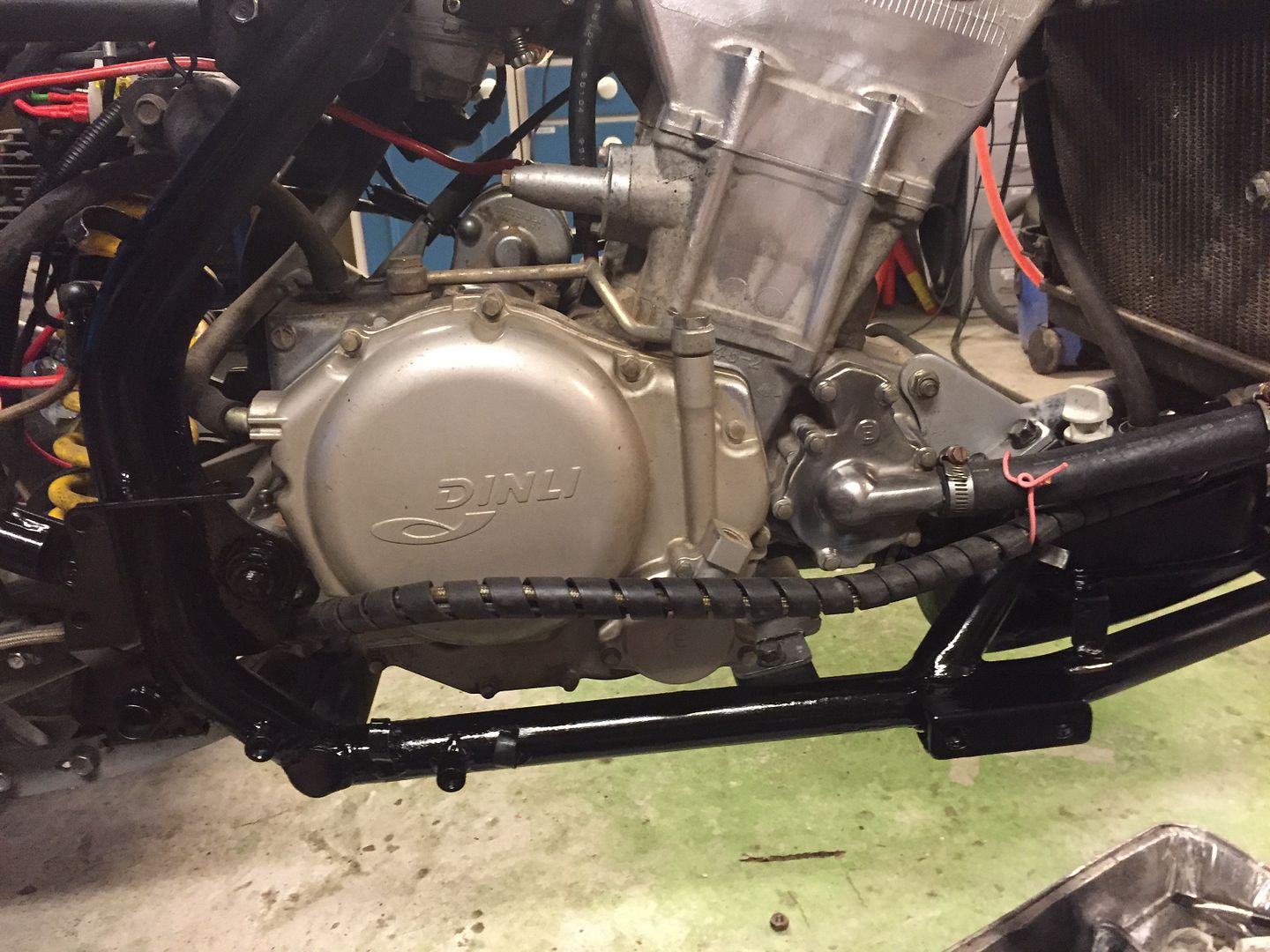

Fixat avgassystemet idag. Blev hyfsat bra. Skall snygga till dämparen innan jag slutmonterar allt.
Hämtade nytt styrstag med både inre/yttre styrled idag (höger sida). Fick även min "4D" kolfiber vinyl.
Kapade lite på röret så jag kunde ändra vinkeln.
Började snygga till dämparen, skall fylla i färgen lite. Iallafall det svarta och röda runt texten imorgon.
Före/efter;
Lackade till ramen svart.

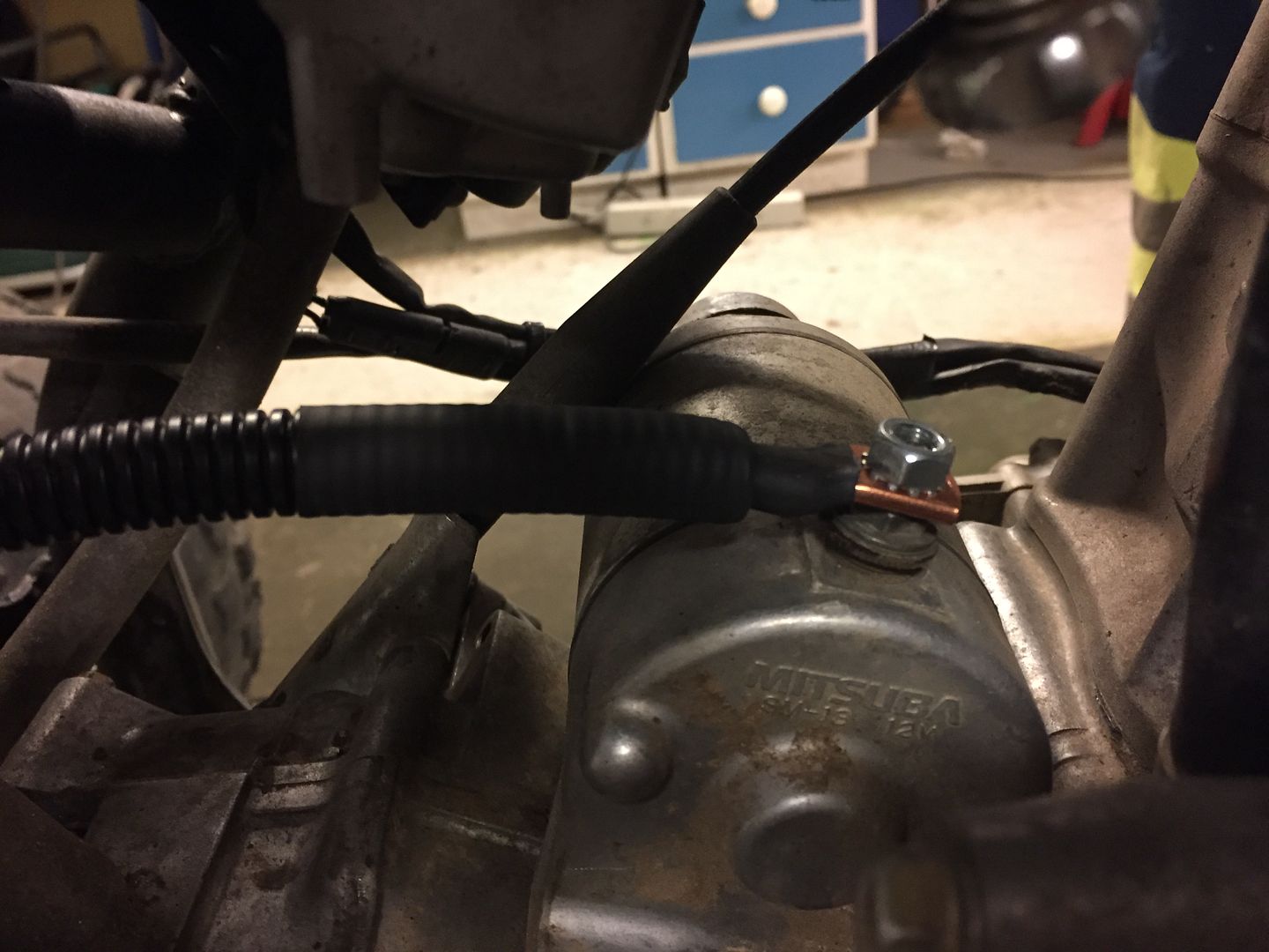

Ny terminal till startmotor... bättre än original ;)
Bättre vinkel nu...
