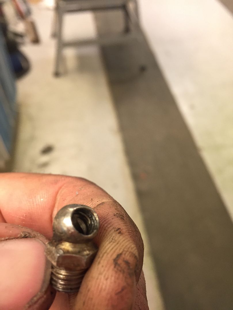

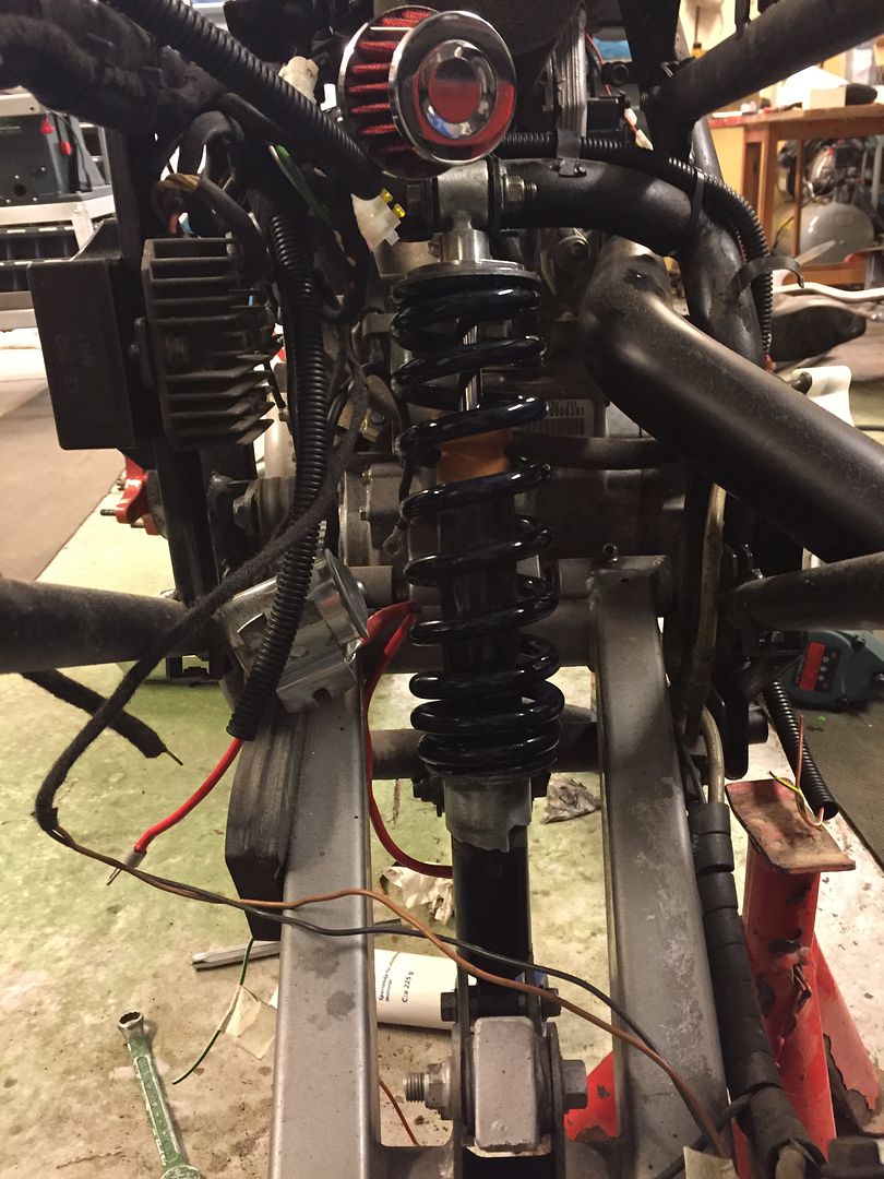

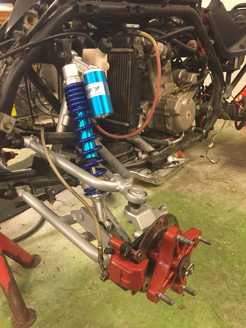

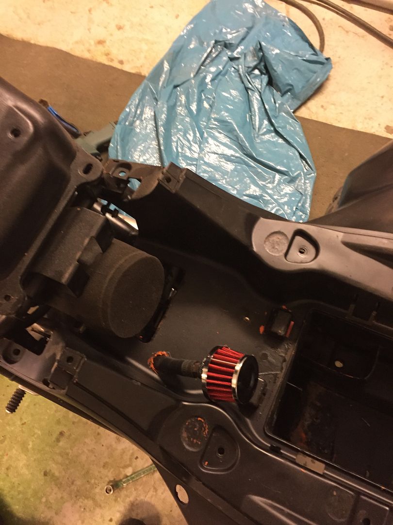

Satt tillbaka bakfjädern nu, bytt smörjnipplar och fixat till vevhusventilationen. Nya framfjädrar kommer imorgon.

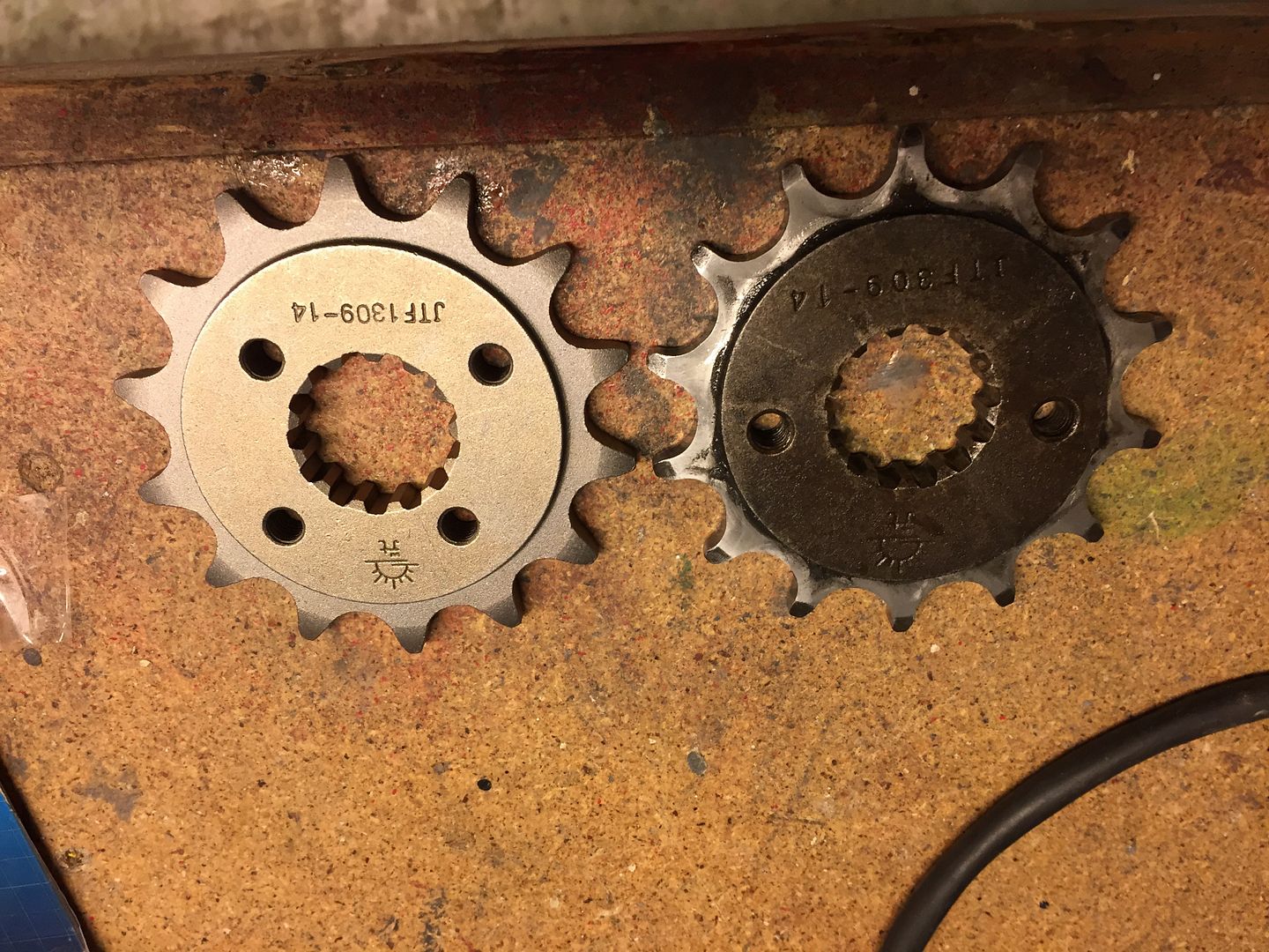

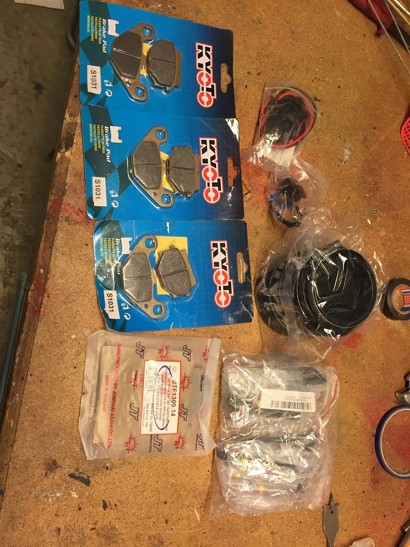

Fick mer delar idag, nya bromsbelägg, framdrev, luftfilter, blinkers, USB laddare, voltmätare...

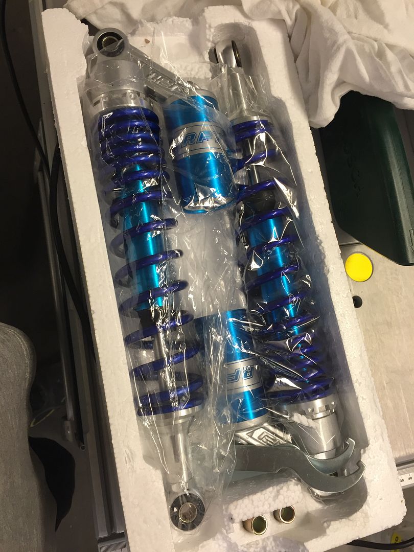

Fick mina dämpare, typ kina grejer men de är ganska ok. Haft samma tidigare på en hoj och de funkade fint i de åren jag ägde den. Att de ser hyfsat snygga ut är bara en bonus...

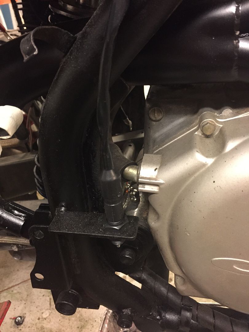

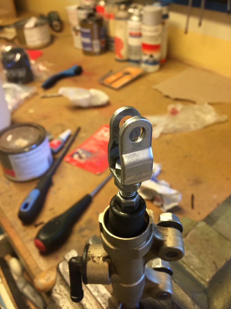

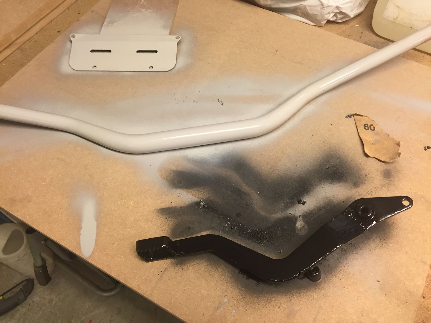

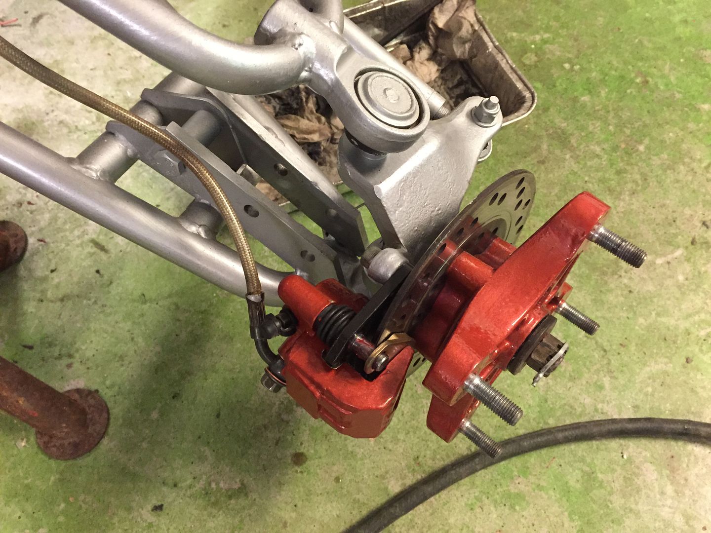

Min spruta pajade men jag har fått en ny nu, snart ska kåporna lackas (kanske i helgen). Jag passade på att fixa till styret, regplåtshållaren, nya styrstaget samt lite smådetaljer med ny färg. Satt på nya belägg, smörjt upp allt, bytt smörjnipplar och fått ut allt gammal fett och sprutat in ny.
Ny givare till fotbromsen.

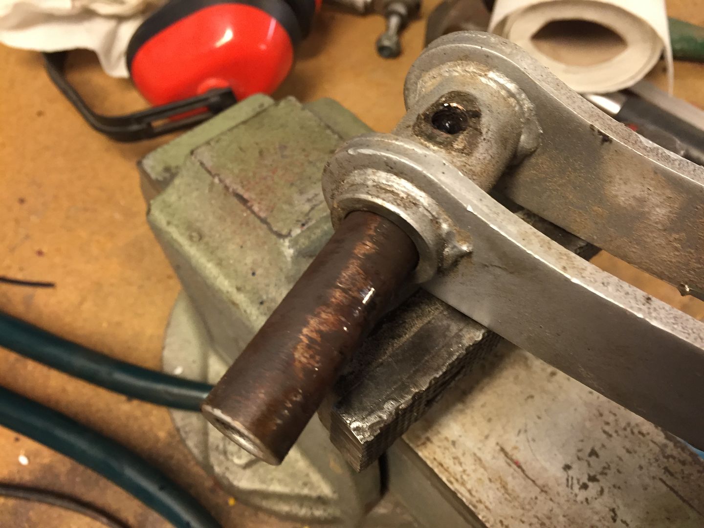

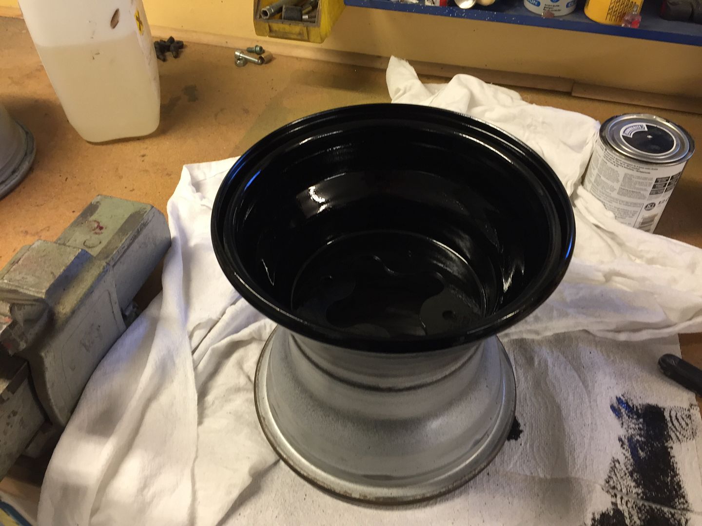

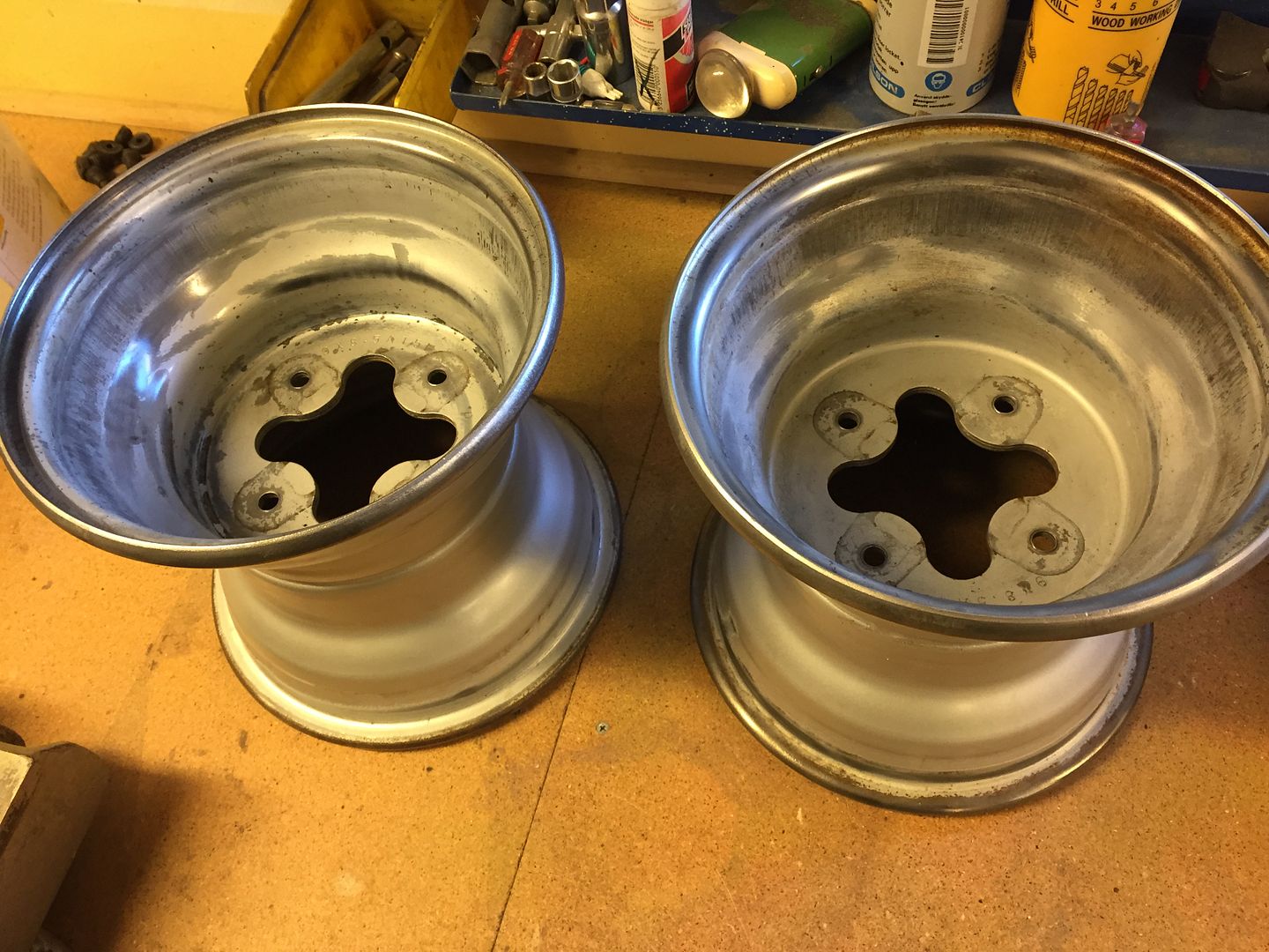

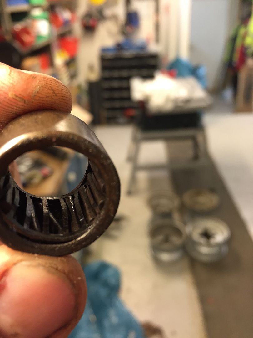

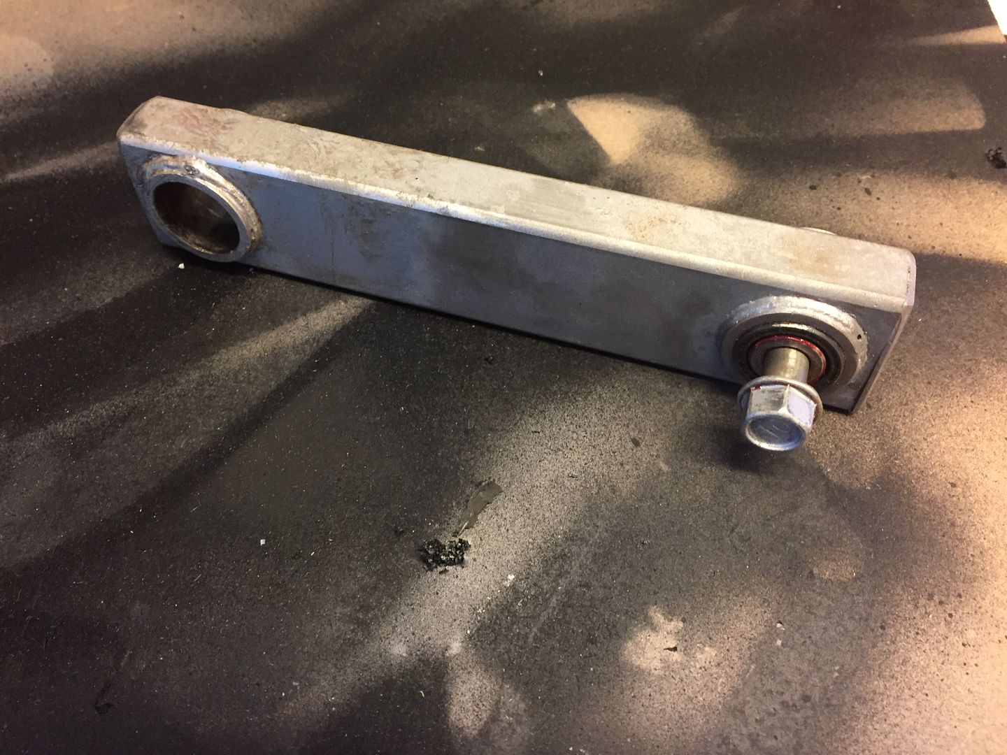

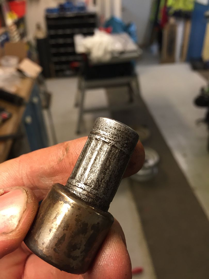

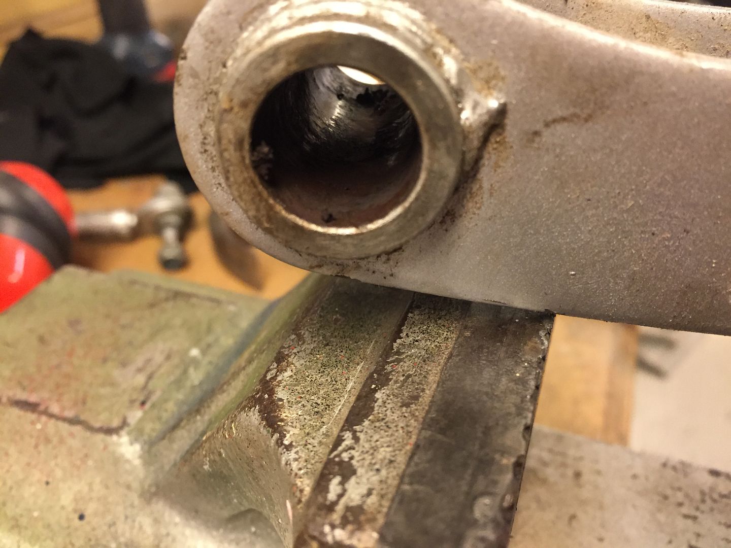

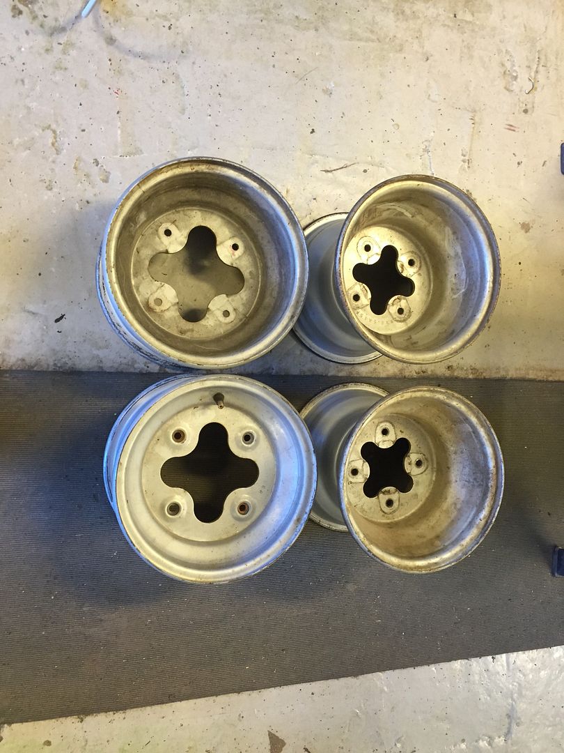

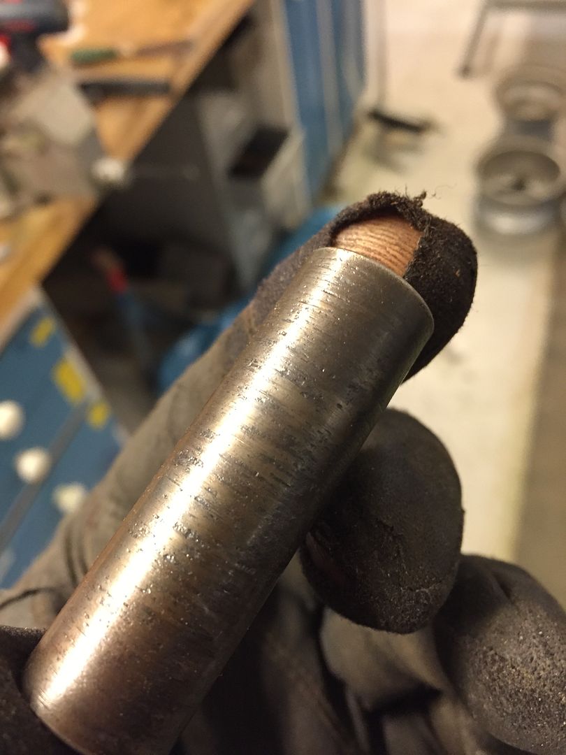

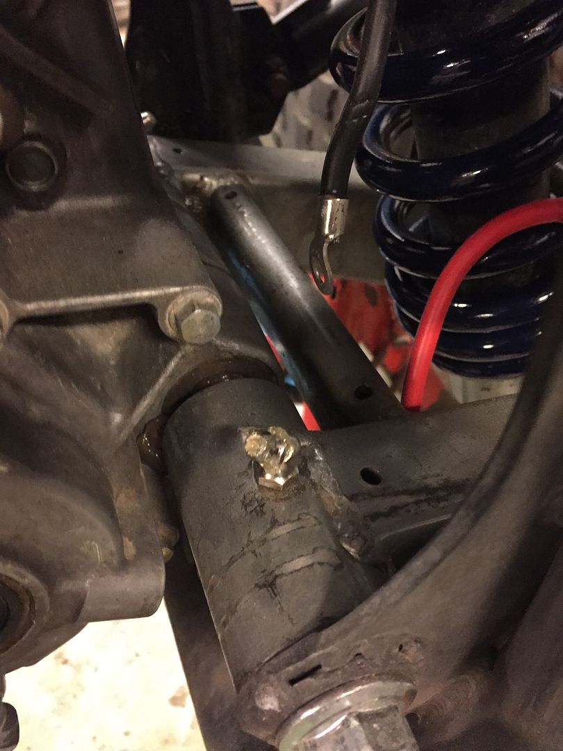

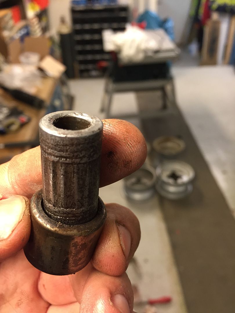

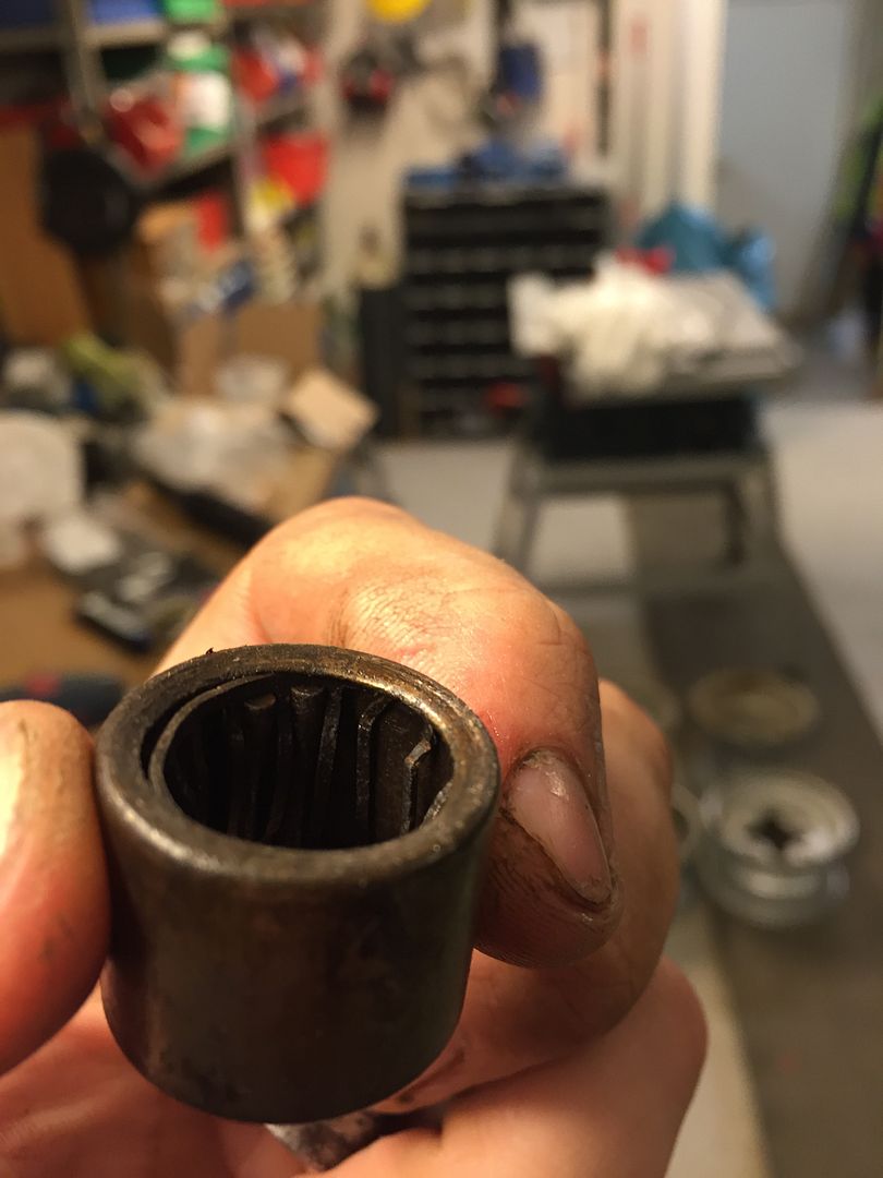

Städat hela garaget, blir lätt uppställt när man pular lite... Dock fått lite gjort iallafall. Nya däcken kommer snart så jag började på att lacka fälgarna (får nog vattenslipa på framsidan för att få bättre yta...). Hittade ännu fler fel, tyckte svingen gick lite småtrögt så jag tänkte smörja lite på "staget" som anknyter bakfjäderns nedre del med svingen/chassit. Visade sig sitta rullager där, varav båda var totalt fastrostade. Den ena fick jag ordning på tror jag, dock var den andra totalt potatismos. Jag skickade efter två nya rullager från SKF, innerdiametern var mindre så jag får fixa ett 10/14mm rör över bulten istället.
Fick ut axeln/röret efter lite rostlösare.
Bra lager?
Jag bara antar att den där axeln ska vara rund?

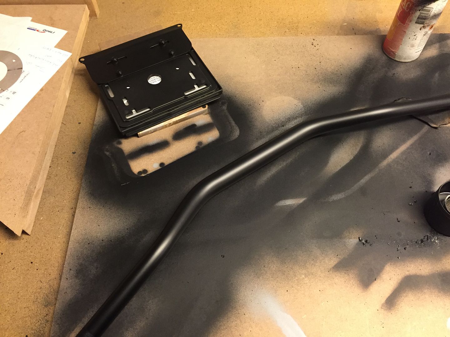

Nytt styrslag, lackat och påsatt.
Lackade till ramen på vänster undersida med (mattsvart, inte torkat på bilden).

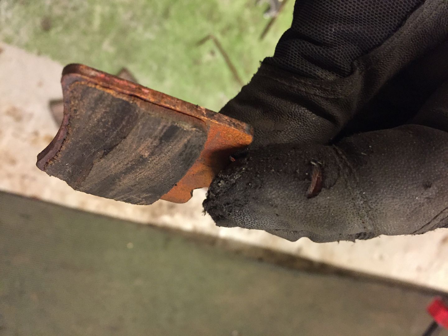

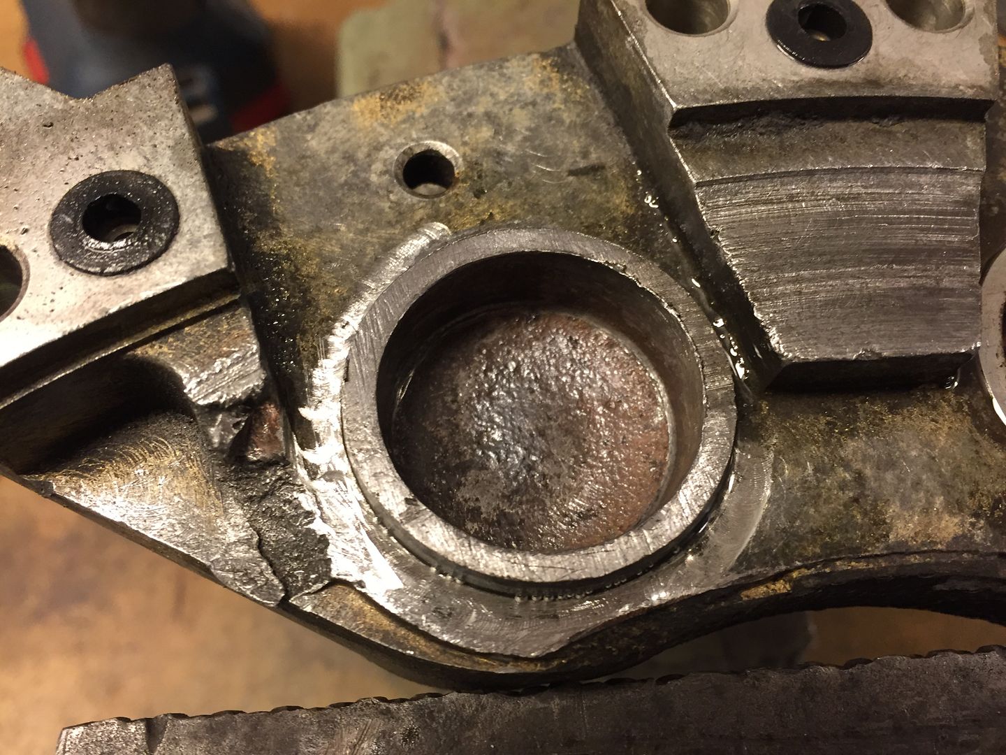

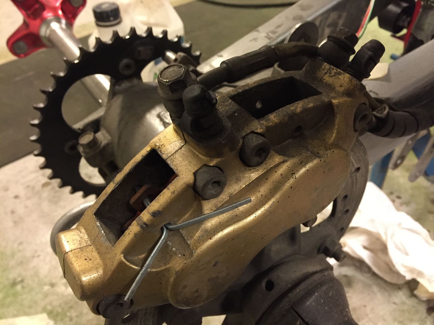

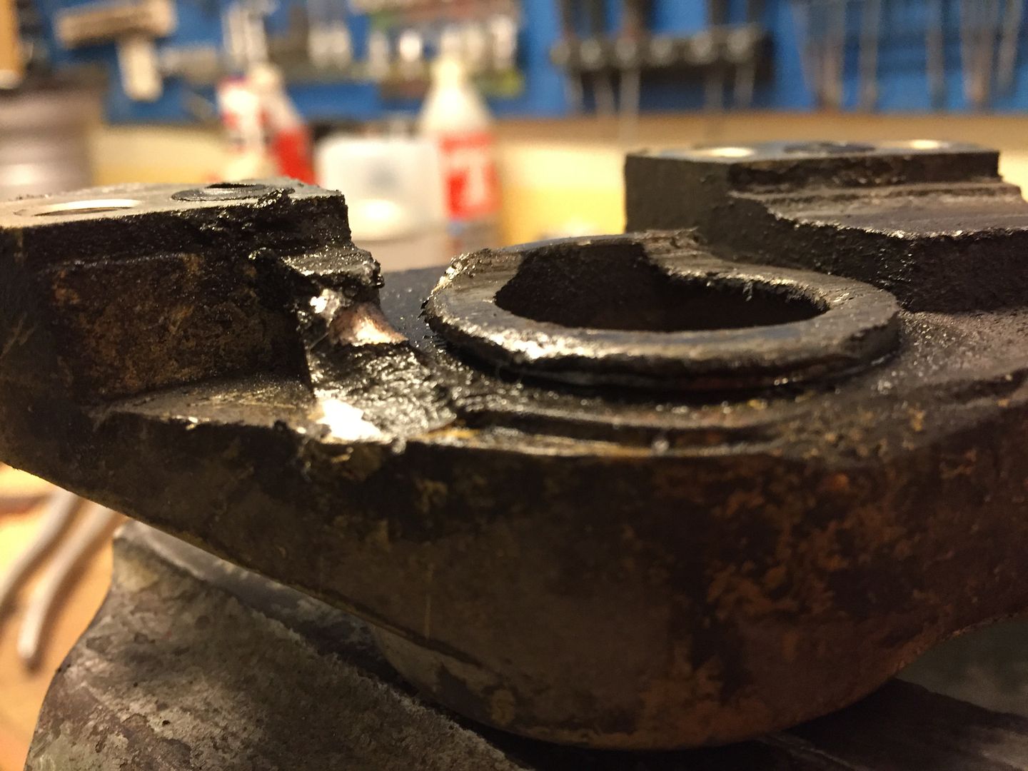

Alltså jag blir så sjukt trött... Kolla in vad jag hittade idag;

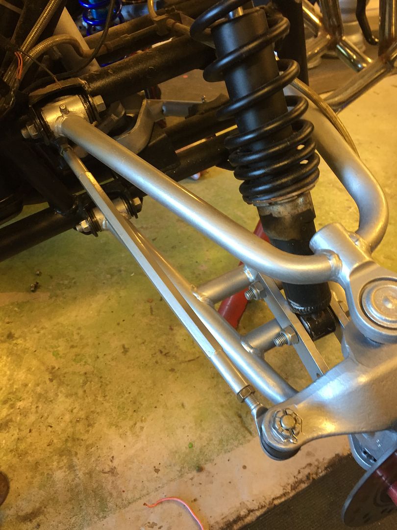

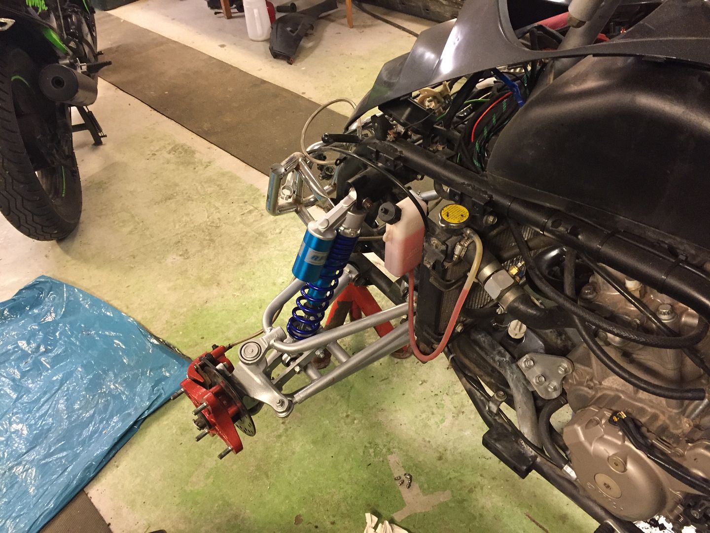

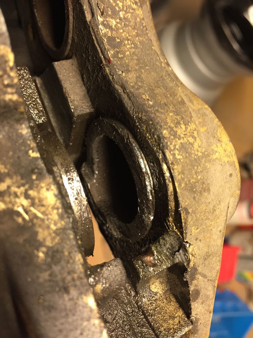

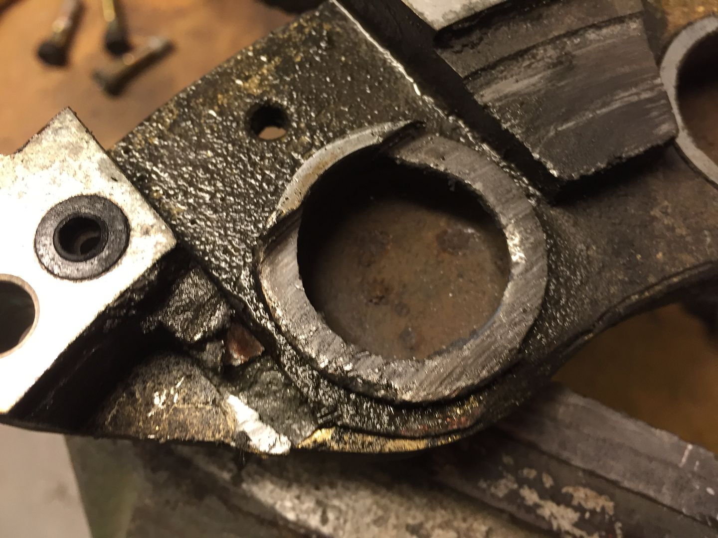

Mmmm... idioterna har tryckt i 3 bromsbelägg, det fjärde var tydligen för jobbigt eller nåt att sätta dit. Verkar som kolven fick agera belägg. Slipade till kolven bäst jag kunde, det gick att pressa in den - gick dock en aning trögt. Hoppas verkligen inte oket är kört, det går typ inte få tag i ett nytt. I värsta fall får jag köpa ett ok till någon annan ATV och modda hela fästet. Kan inte testa oket förrän jag fått dit höger fram.

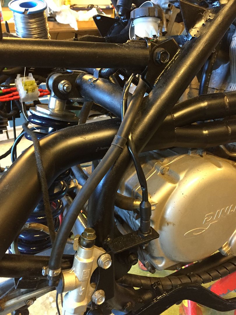

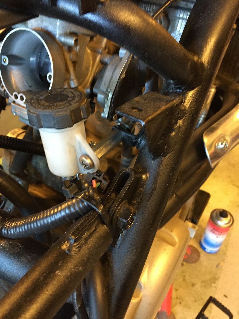

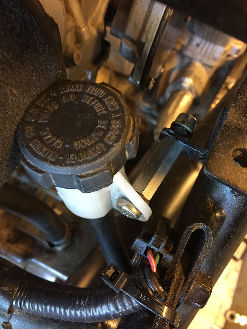

Fått ny bromsslang, satt tillbaka fotbromsen och den nya kontakten, passade på att byta bussningar i axeln till pedalen.
Förlängde fästet till bromsvätskebehållaren så slangen inte skulle vara så vikt som den var förut.
Sprayade till det svarta jag lackade (styret och chassit) med lite matt klarlack.

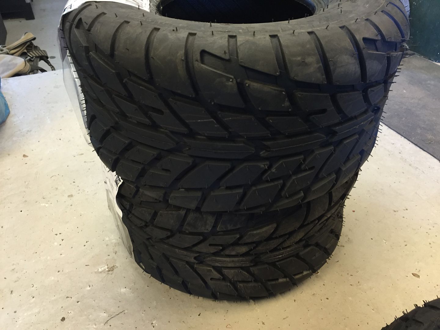

Däcken kom idag med.
