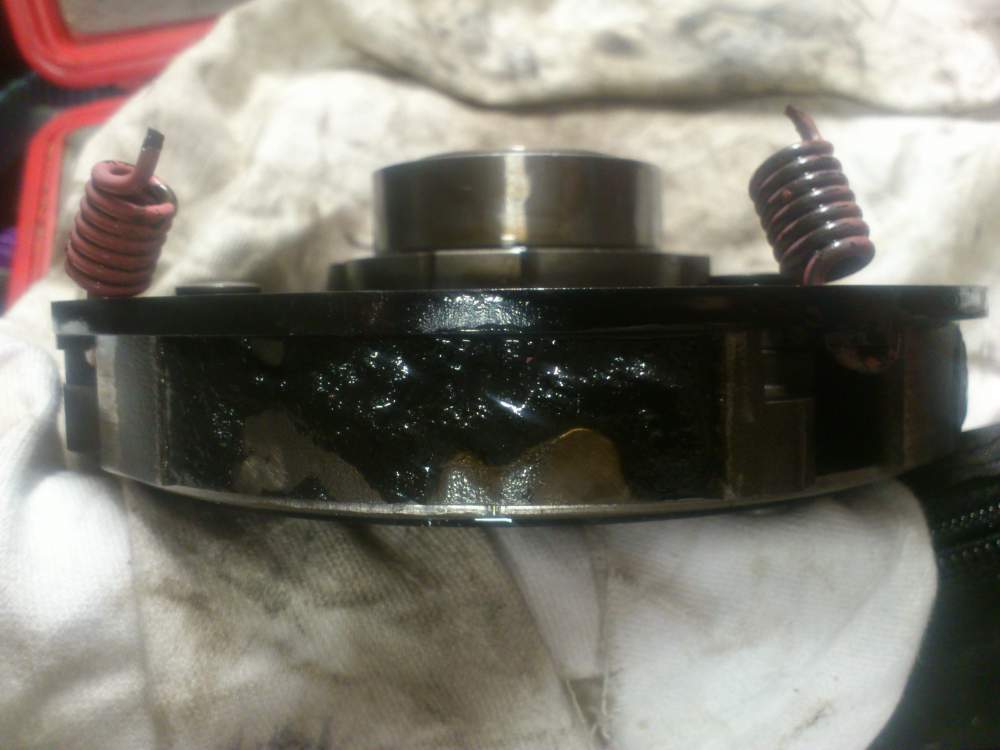

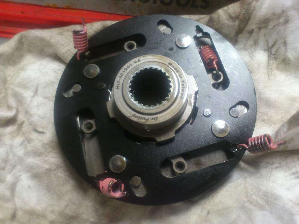

Rev kopplingen i lördags och ja det var ingen vidare eller chock för mig!
Kopplings beläggen var helt slut 4st fjädrar var av, vilket skit!
hade tur att min hoj inte skar ihop som vissa andra har!
Ska klämma in bilder imorgon så får ni se på Dr Pulley efter 6 mils körning!
Det jag märkte efter några mil på landsväg (högväxel) så lät kopplingen inte ett dugg, den började nästan direkt när jag och polarn skulle ut på våran skogsafari med lågväxeln, då började nog fjädrarna gå av en efter en....  :banghead:

« Svar #18 skrivet: 15 oktober 2013 kl. 07:36:14 »
Bytte till 25kg rosa fjädrar så att den skule låsa senare men hjälpte så här mycket....

Usch va ruttet!! :djump: snacka om tur i oturen!! :(veryangry):

Bara limma på nya belägg och testa med klenare fjädrar av bättre kvalitet?  :hmmm:

Jag tror fjädrarna är boven i dramat, få tag på starkare så kanske det håller?, frågan är vart man får tag på nya belägg?
Börjar bli sugen på att göra kopplingen stum så har man ett problem mindre....
