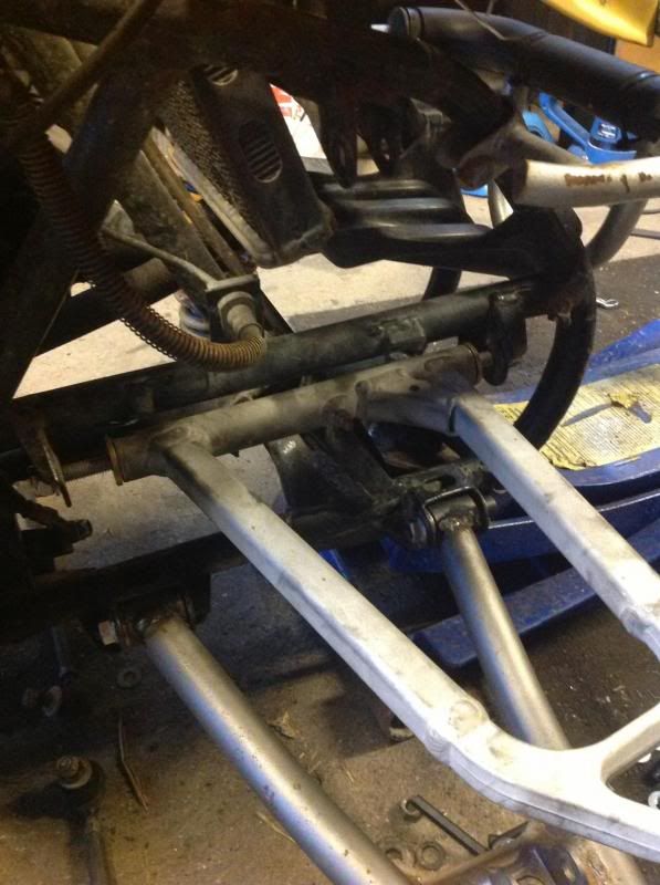

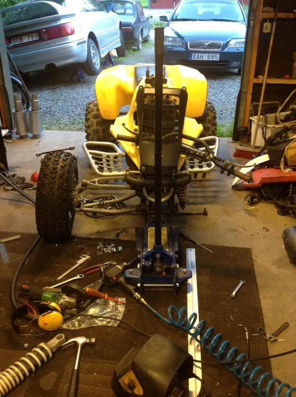

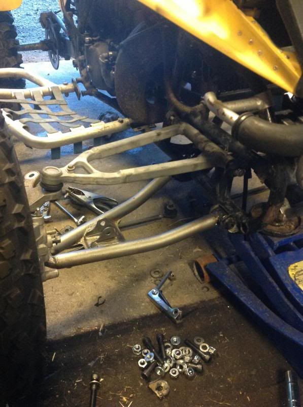

Kort efter att jag inhandlat den så insåg jag att den var i lite sämre skick men helt klart den roligaste maskinen jag haft!
Den var väldigt orolig på vägen och den beror nog mest på glapp i styrstång, hjullager och alla länkarmslagringarna.
Eftersom yfz:an bara står så fick den erbjuda sina länkarmar med tillhörande oljebronsbussningar.
Som tur är har jag tillgång till en liten svarv på jobbet annars hade det blivit tufft.

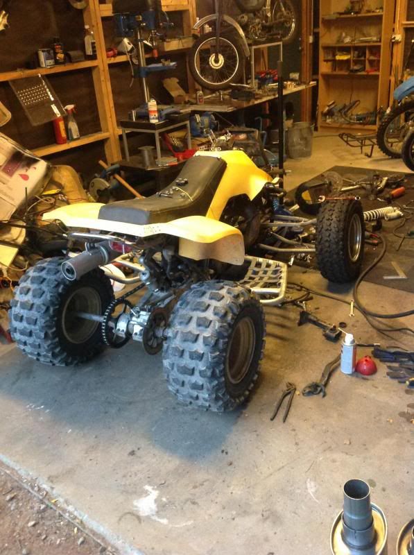

Hr tyvärr inga bra bilder på den efter inköpet men här kommer lite bilder på ombyggnaden av framtagen som är i full gång i skrivande stund.
Kom gärna med tips och idéer!

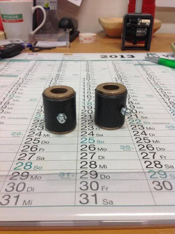

« Svar #4 skrivet: 4 juni 2013 kl. 15:40:28 »
Svarvat två länkarmshylsor till, här klara med oljebronsbussningar och fettnipplar.

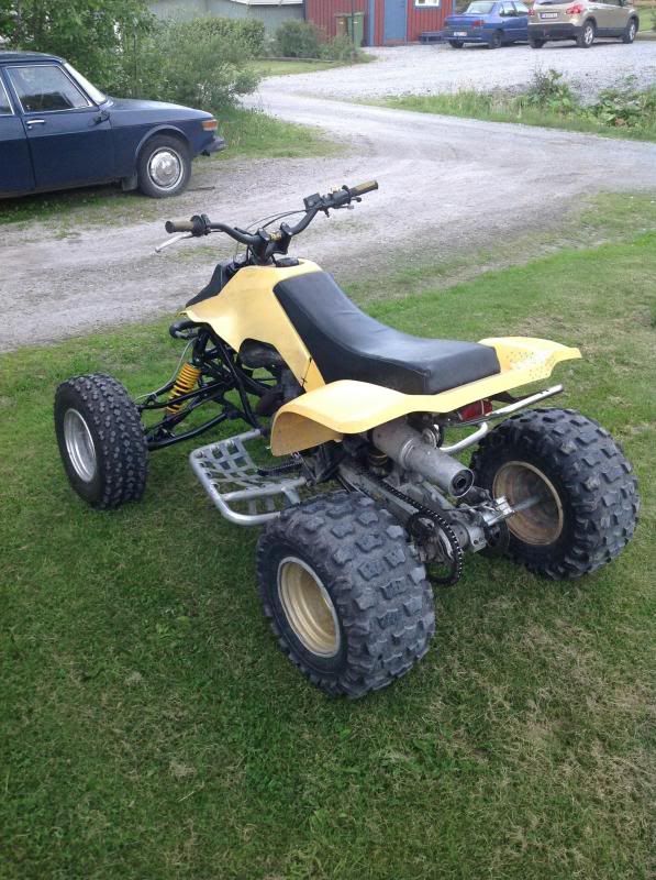

« Svar #8 skrivet: 7 juni 2013 kl. 08:30:18 »

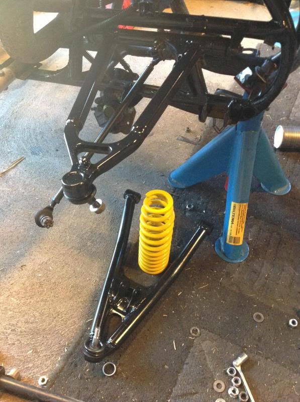

Jag börjar med att lägga mig som yfz original i caster och lite mer camber.
Gårdagen till ära så blev det lite gjort med hojen :)
Nya stötdämparfästen och allt färdigsvetsat och lackat.
Nu är det bara montering kvar!

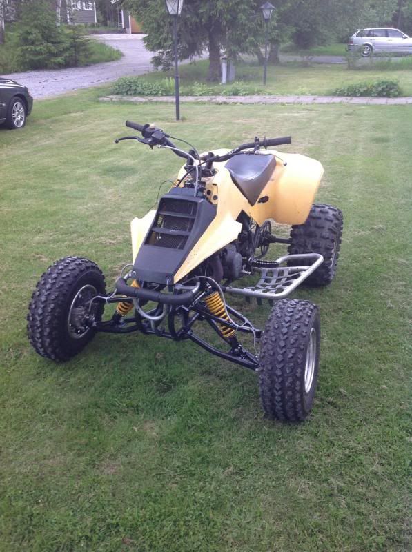

« Svar #10 skrivet: 9 juni 2013 kl. 22:01:53 »

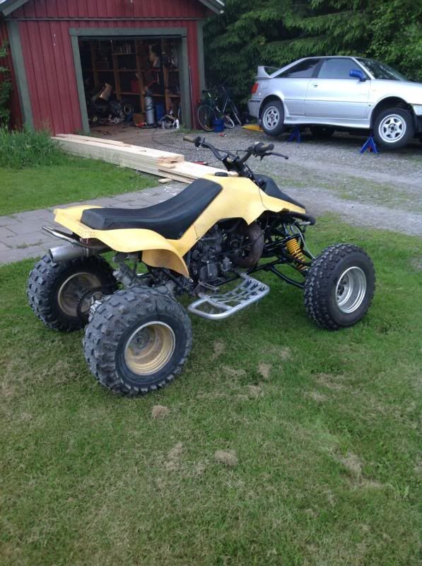

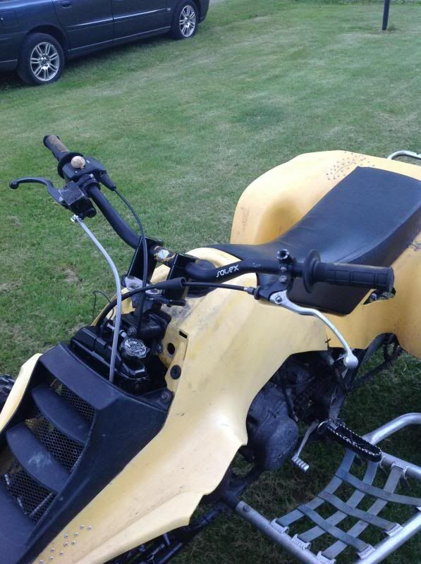

Fääärdig!
Nja sanningen är väl att man aldrig blir riktigt klar men nu sitter det i alla fall länkarmar, spindlar, bromsar och hjul från yfz 450.  :) nytt styre med risers monterat och nya Stålomspunna bromsslangar.
Bilder:
Såklart så fick jag punka på ena framhjulet när jag provkörde men fram tills dess gick den ok, lite toe-out men det visste jag innan men var så sugen  :dntknow:

« Svar #11 skrivet: 9 juni 2013 kl. 22:27:46 »
Gillas  ()p ser ju förbannat fräsch ut i framvagnen :)
