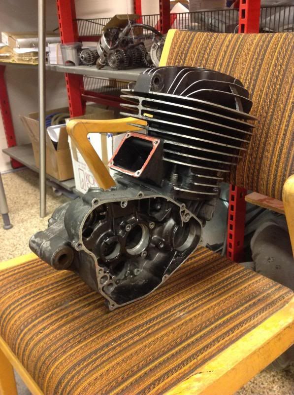

Ang motorbyte till yz 490 så har jag gjort den "manövern" på en av mina gamla lt som nu körs av min svåger.
Den går nått så j¤"&¤ulsk, grymmast maskinen jag kört men tyvärr vibrerar den lite då den saknar balansaxel.
Främre motofästet går att använda, man måste svarva en hylsa till sving fästet då hålet i motorn är större än på LT´n
Undre fästet behöver flyttas typ 10 mm, minns dock inte år vilket håll.
Det största mecket var pipan, jag tog orginal pipan från min Lt 500r och moddade lite tog lite tid men tillslut gick den dit. Resultatet ser du nedan.
Vad blir nästa steg, bara köra och ha skoj eller ??

Ringde en kille idag som kunde rikta fälgar men det kosta ca 800/fälg så då köper jag hellre nya och innan det kan jag prova rikta själv.
Verkar ändå ganska "enkelt" att byta motor! Får fundera lite mer på det, har som sagt en 490 motor jag håller på att byta lager i men just tänkte jag hitta nån som kan glasblästra i Örebro.
Idag fixa jag "punkan" som var en ventil som släppt dock inget åkt.

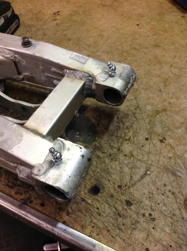

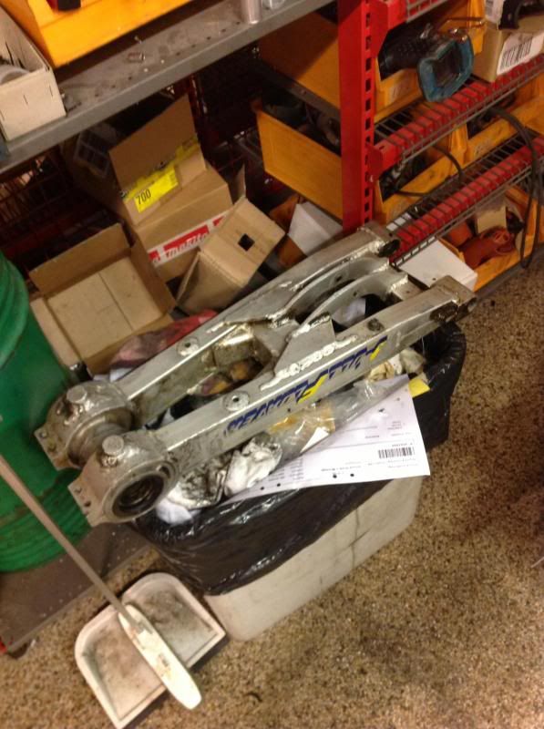

Eftersom förra ägaren sa att han bytt ut? Svinglagrena till nållager så har jag i mitt omedvetna struntat i att kolla det men såklart glappa det så nu är jag i full fart med att fixa svingen och byta svinglager och bakaxellager.
Bilder:

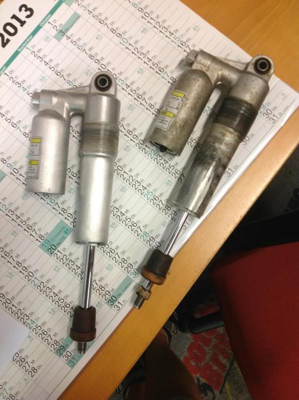

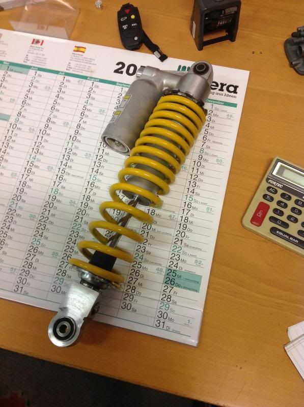

Framdämparna från yfz får lite puts och byte av olja. Vet någon hur mycket olja som ska i?.
Såhär blir dom när de är klara
Bakaxeln får sig en tvätt, ska blästras.

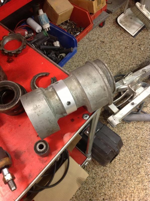

Svarva lite på hubben.
Montera fettnipplar och beställde nya oljebronsbussningar istället för nållager!
Som sagt! HJÄLP mig med att få i rätt mängd olja i dämparna och hur fyller jag dessa?

Att byta olja i dämparna är inte helt lätt om man aldrig gjort det förut. Finns ingen exakt mängd som ska i, utan man fyller och pumpar , fyller och pumpar tills all luft är borta. sedan monterar man tillbaka den tömda nitrogen blåsan som förfyllts till rätt storlek. Slutligen fylls nitrogen till tillverkarens bestämda tryck. Vanligtvis mellan 130-150 psi(13-15bar) Du bör även ta reda på vilken viskositet dämparen ska ha, finns från 2,5W till 10w. Finns säkert många bra guider på youtube :)

ang olja julle har rätt bökigt och svårt men det går att få till ang nållagring
i svingen, momentum har ett lite bredare nållager som jag använt som
funkar riktigt  bra det är ca 7mm bredapre.

Får ta och skicka iväg dämparna till någon som kan helt enkelt!
Angående nålades så litar jag inte alls på dessa jävulsting!
Anser att dom finns för att lagra en roterande axel i trånga utrymmen. Finns ingen mening med dessa i en sving tycker jag :)

« Svar #22 skrivet: 16 juni 2013 kl. 11:54:23 »
Det är sjukt hög belastning och stress på svinglagringen, nållager är nog att föredra där. Grejjen är ju att underhålla med årlig infettning. Dyker upp full floater klibbor på ebay emellanåt. Orginal klibbor är säkerligen ej tillgängliga längre :)

Var rädd om orginal loggan den går inte att få tag på, varför blästra svingen ? den är ju "hálvpolerad orginal"
Ang svinglagring, som Julle säger det finns nog inget som funkar bättre men det krävs att man fettar in med jämna mellanrum, jag brukar göra sånt när det är "mellan" säsong, mellan höst och skoterledsföre.
Då kan man ju ändå inte köra.
