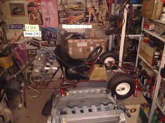

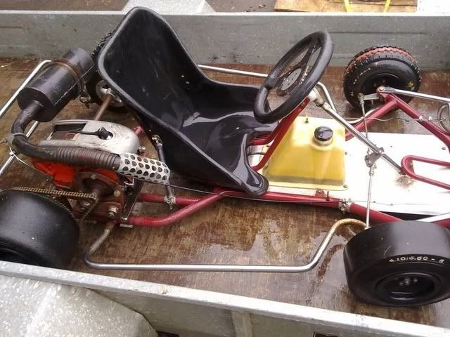

Intet nytt på ATV fronten, men passar på att dela mitt andra projekt till kidsen.
Det är eller snarare var en gokart anno 1980-tal.
Tanken var först att bara göra den i bruksskick, men som alltid blir det lite mera  :-X
Raket 85 motorn var rätt ordentligt medhärjad, och 85-kubik känns väl lite slött.

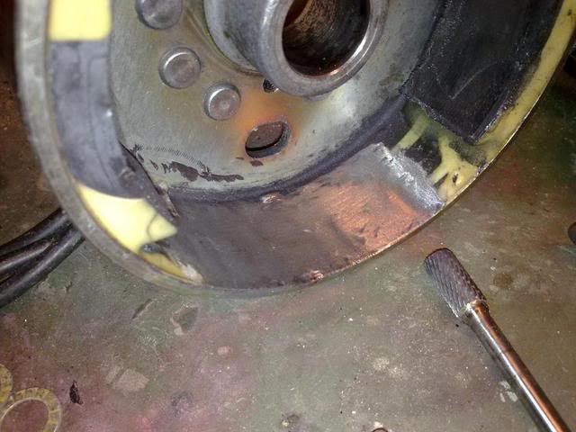

Har lite prylar över från en tidigare snöskoter (polaris XCR 440 SP) som jag demonterade när en svänghjuls magnet lossnade och spreds i molekyler. Det verkar vara något av ett typfel på just den motorn eftersom inga svänghjul finns nya -begagnade går inte heller att uppbringa.
Efter en tidsdryg släng med stiftslipen var återstoden av magneten borta och jakten på ny ersättande magnet med lämplig fältstyrka inleddes.

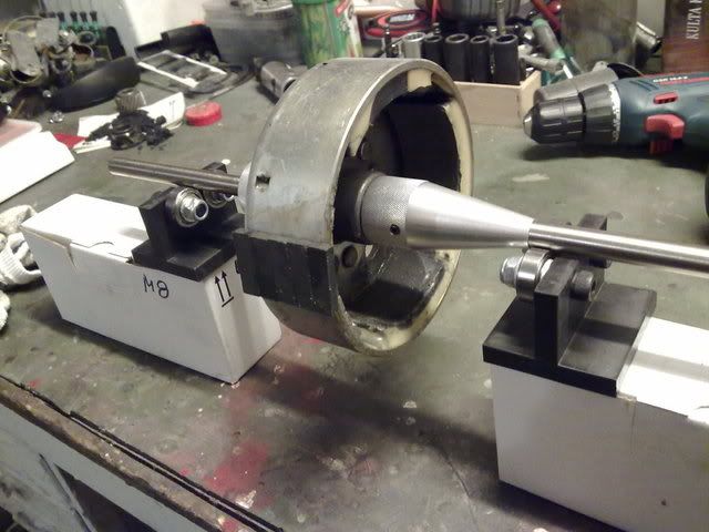

Den gamla Samarium-kobolt magneten genererade en fältstyrka på ca. 900mT. Prövade med vanliga Ferrit-magneter från den lokala elektronikbutiken, men dessa var alldeles för svaga. Hos Claes Ohlsson fanns dock Neodymmagneter på ~1400 mT, dessa var lägre än ursprungsmagneten och då fältstyrkan avtar i kvadrat med avståndet -blev dessa lämpliga att limma fast med epoxi.
För att kolla jämnheten i fältet, samt att polariteten var rätt (+-+-) byggde jag en apparatur av en gammal amperemätare.
När limmet härdat och svänghjulet balanserats fungerade motorn igen.

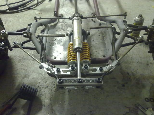

Första testet om motorn skulle få rum  ()p

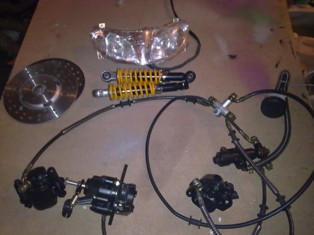

Tyvärr är inte markfrigången så väl tilltagen på en go-kart så större hjul blev en prioritet. Hittade två nya axlar inklusive hjul från en Ariens gräsklippare utan Ce-märkning >> får endast säljas i delar.
Sen föddes ide´n om fjädring och bromsar och lite kina-atv/minimoto prylar införskaffades.
Såhär långt har jag hunnit i dagsläget:

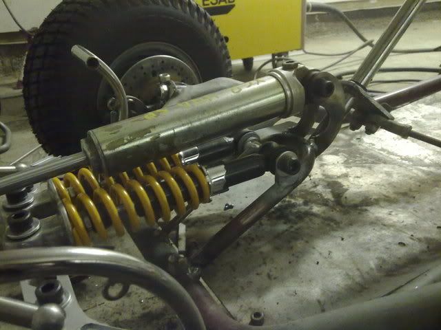

Jag gillar inte riktigt stående eller ännu värre snett stående dämpare av estetiska skäl, dessutom skall nån form av F1-liknande kaross kläda in alltsammans och fjädringen ryms förhoppningsvis in i en noskon. Därför blev det liggande dämpare med pushrods när man hade chansen att bygga från scratch.
Nu skall bara en torsionsstav och längre styrstag fixas, sen blir det till att montera motor  :djump:
« Senast ändrad: 20 juli 2012 kl. 11:02:10 av composite wizard »
