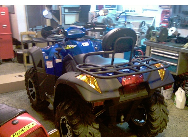

« Svar #33 skrivet: 16 april 2010 kl. 18:35:30 »
Jaha då har man fått hem den och det verkar va en trevlig maskin. Har varit ute ock kört 15km och den går stadigt och fint och känns väldig bekväm. Hoppas att man får regskylten snart. Skall väl köra ett tag men sen ryker strypningen. Väldigt nöjd en så länge.

« Svar #34 skrivet: 16 april 2010 kl. 18:55:32 »
Citat från: Cln skrivet 16 april 2010 kl. 18:35:30
Bättre o ta bort strypningen direkt.Finns inte en motor i världen som mår bra av att bli strypt på detta vis.  MVH/hades

« Svar #35 skrivet: 16 april 2010 kl. 19:33:38 »
Det är nog ingen fara .....det går bara inte att gasa fullt ....förmodlingen bara stopp vid spjället så man inte kan gasa fullt. Man ser att spjället vrider sig cirka 45 grader (halvgas).
