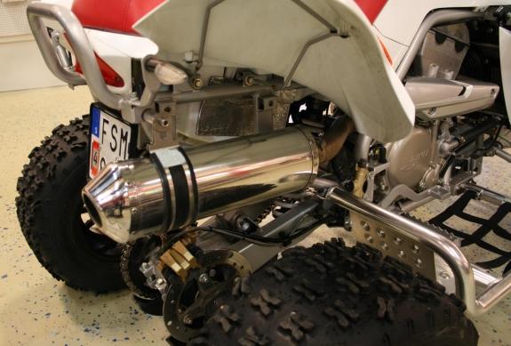

Testa med blandskruven ,,
Själv har jag uni filter och helsystem  ()p Låter nästan onödigt mycket så gasar man så är det lätt att reta en del sur gubbar.
