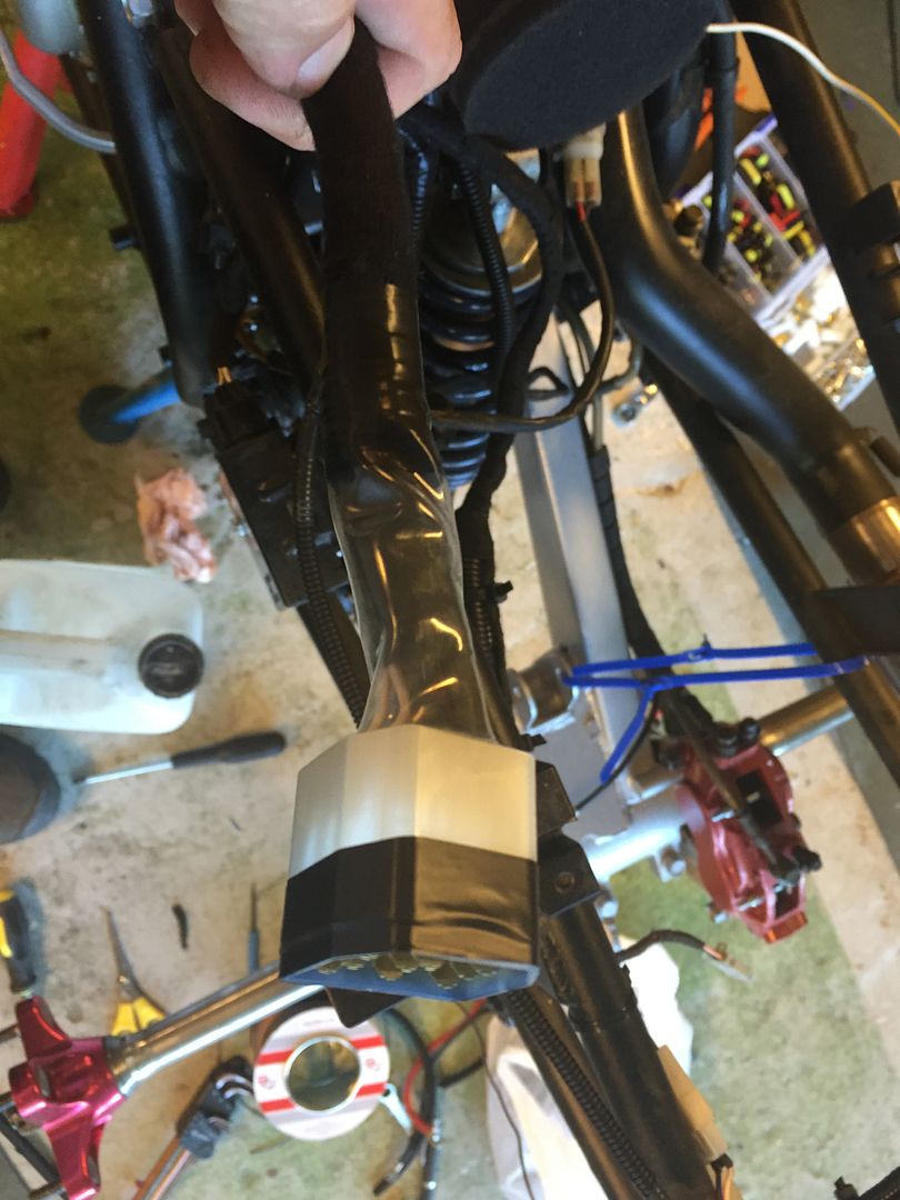

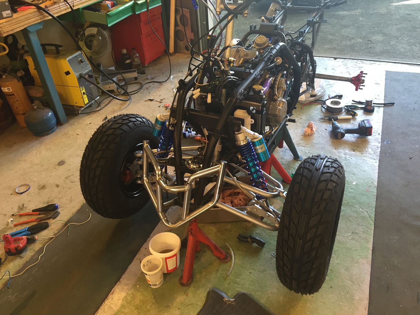

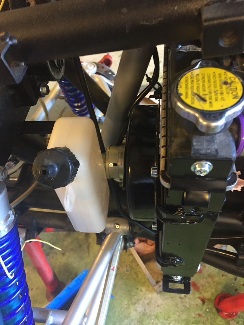

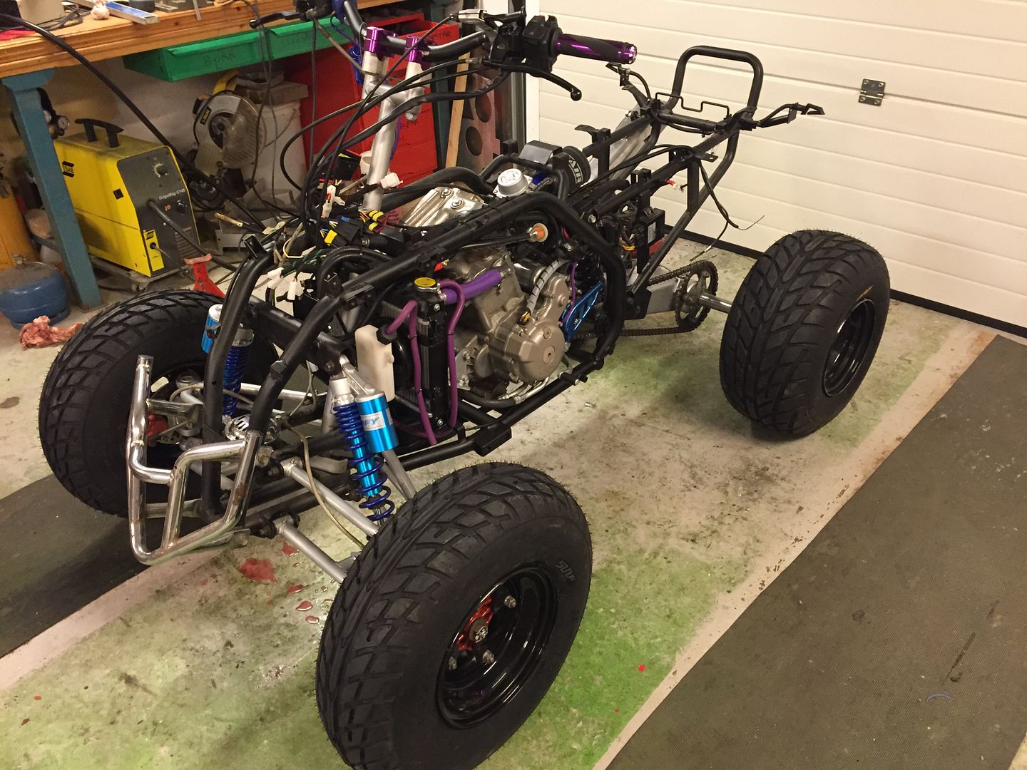

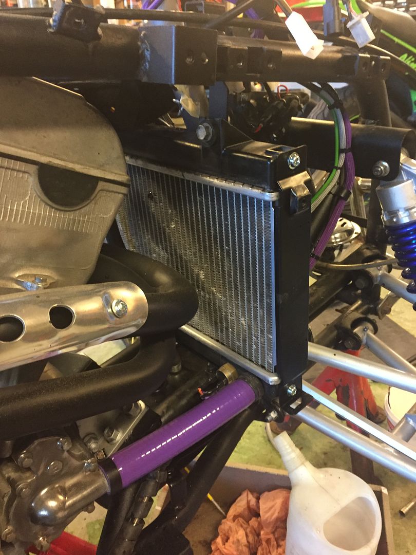

Elen är i stort sett helt klar nu. Väntar på nytt rullager till svingen, sen ska hjulen på. Håller på att finslipa kåpor, ska snart lacka.
Här är lite jag pulat med idag...

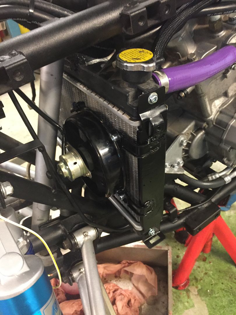

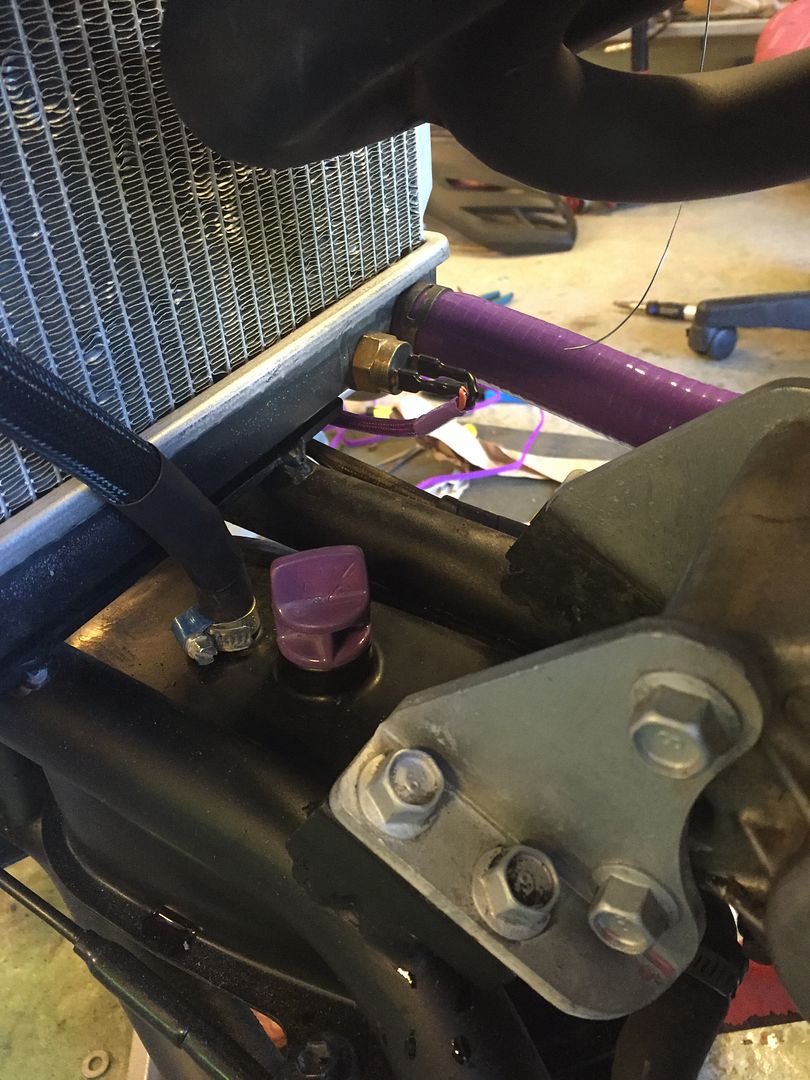

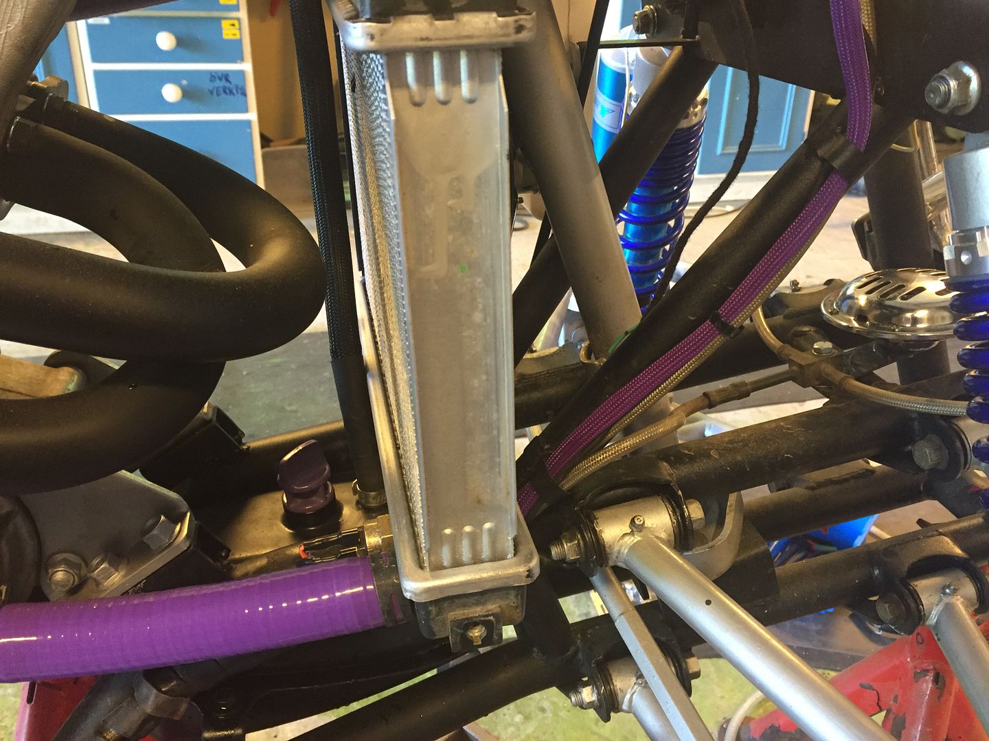

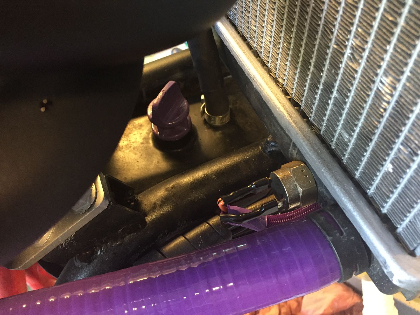

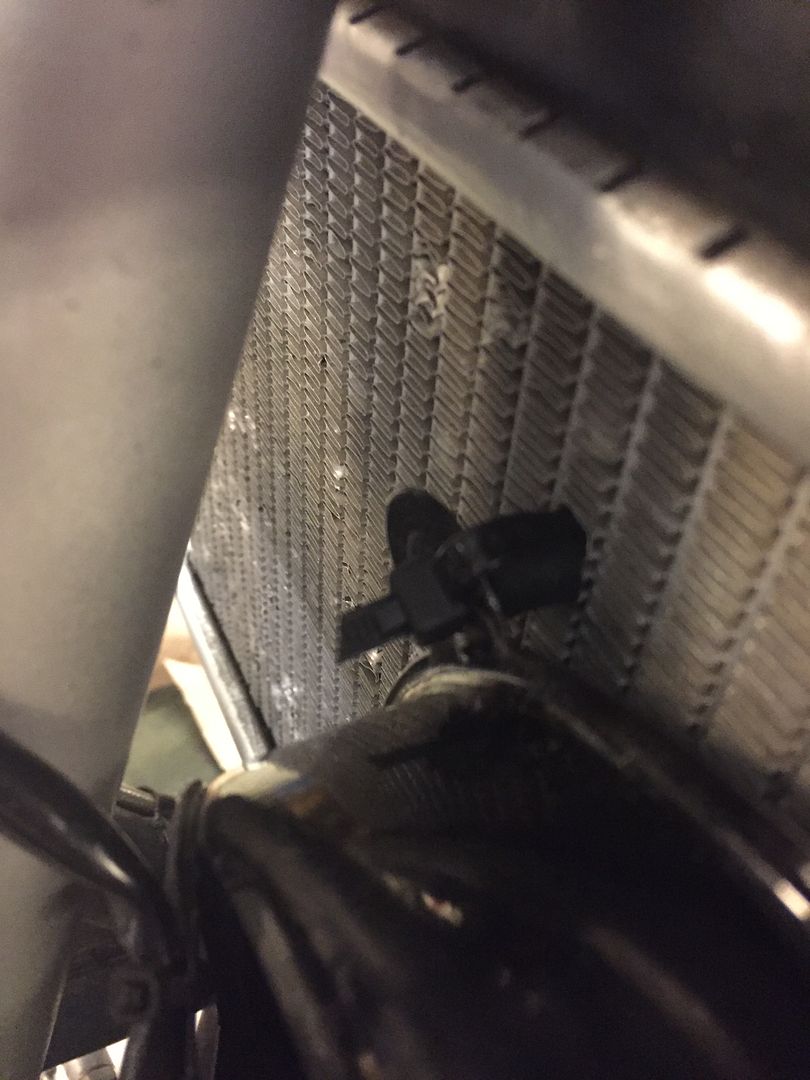

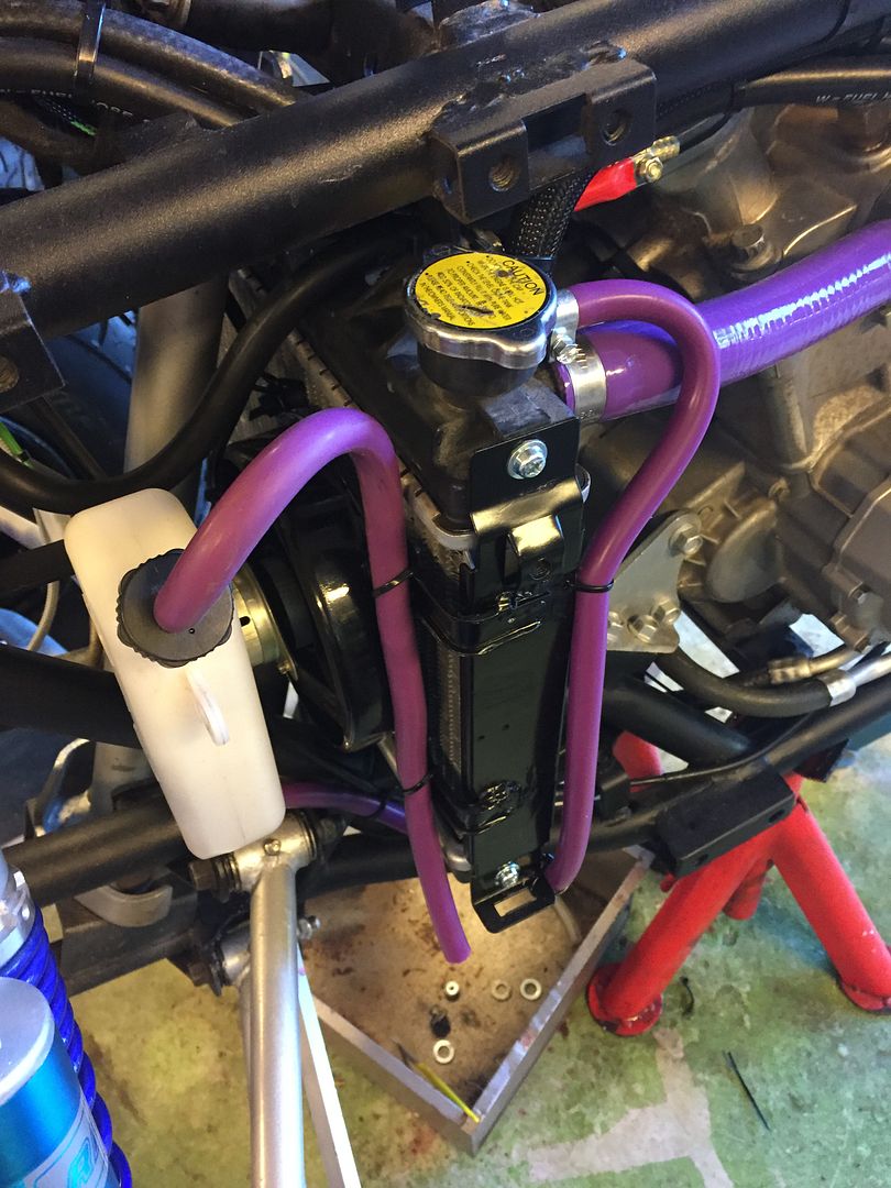

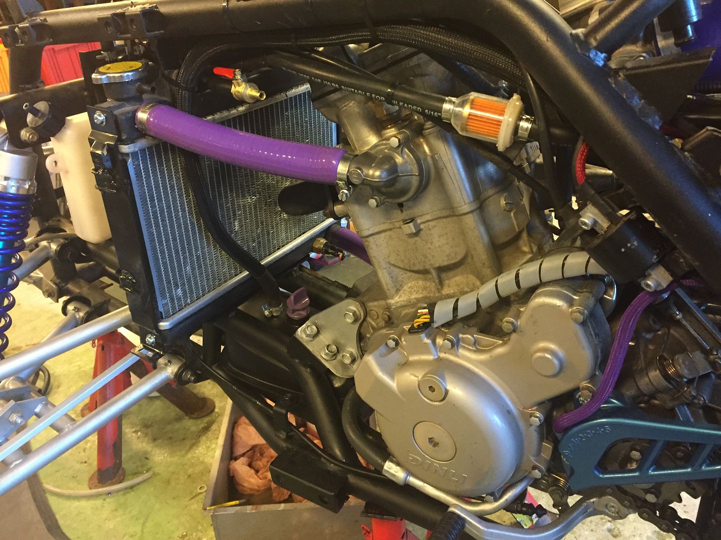

Var lite halvlat och satte en stripe igenom kylaren för att hålla inne fläkten. Satte en oring på båda sidor så inget tar skada. Den sitter duktigt bra nu. Vände på polerna så rotationsriktningen blir rätt för frontmontage.
Lite tajt mellan expansionskärlet och fläkten men det gick...
Börjat finslipa denna biten med, får spackla en gång till innan slutfinish...

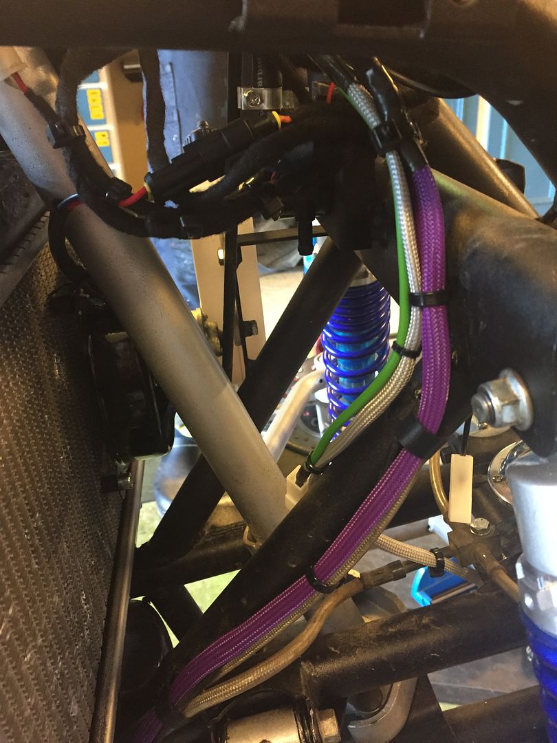

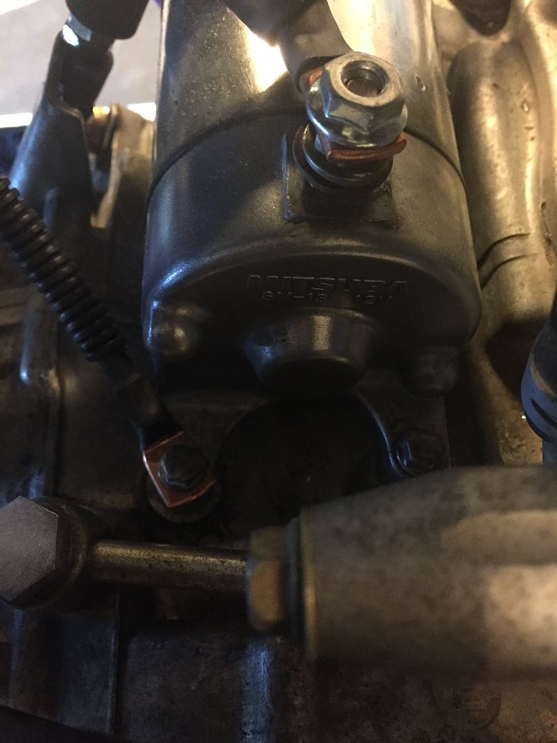

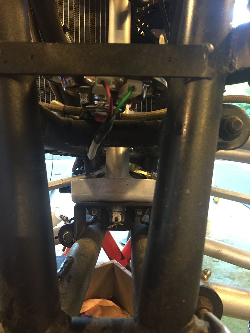

Kopplade inkommande huvudström direkt vid startmotorn, mindre röra vid batteriet. Här syns extrajorden med.

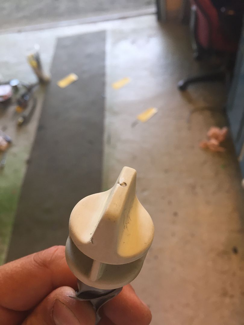

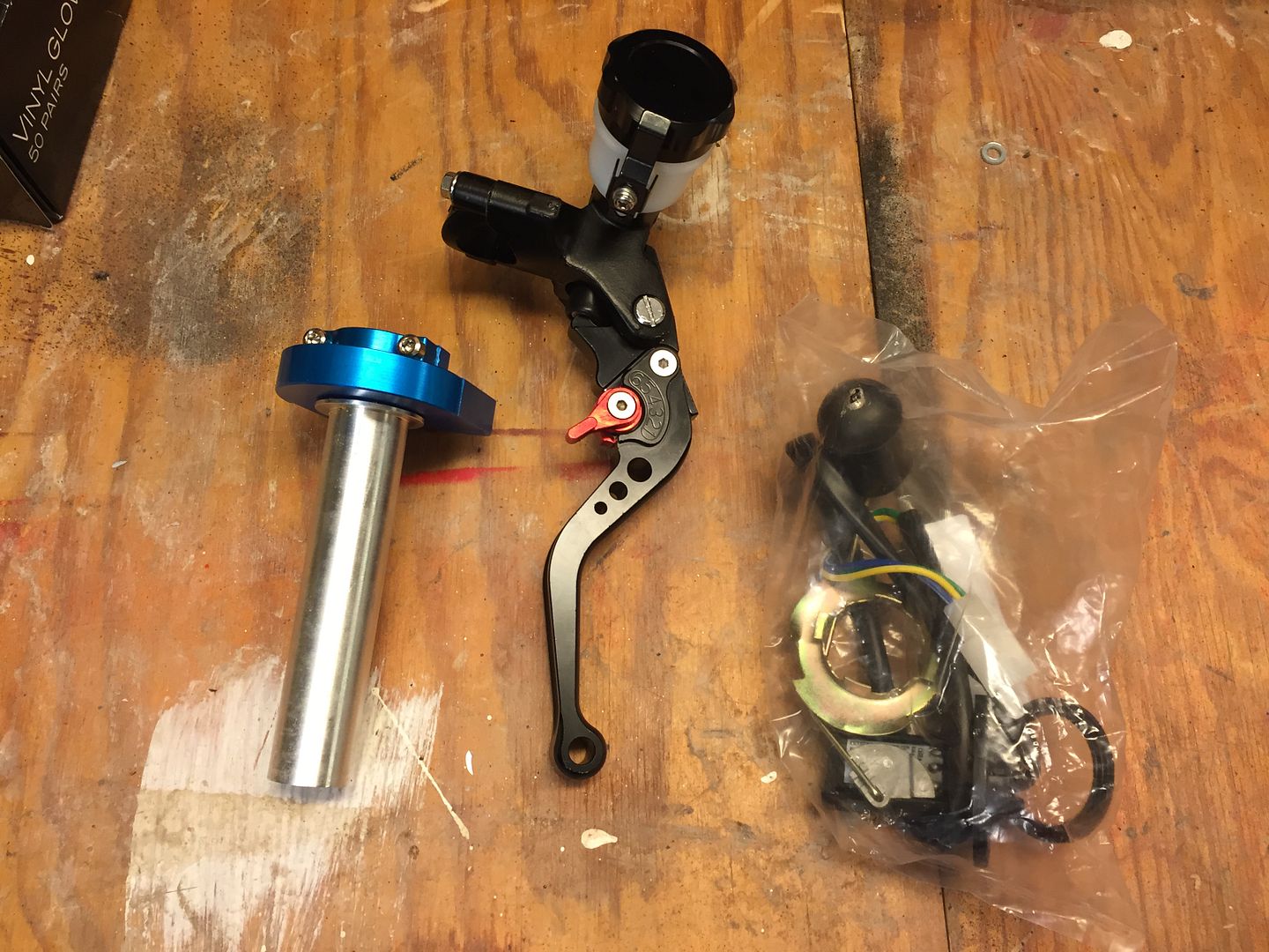

Utför tråkigt förarbete på kåporna. Snart klar. Hittade fler fel, sensor brytaren till "handbromsen" var sönder i hållaren och glappar. Får byta hela handtaget, beställde en ny. Även rullgasen hade de pajat, de hade dragit i en felaktig bult och dragit sönder gängorna. En m6x20 och en m5x40. Försökte gänga om hålet men den var alldeles för dålig, så det får bli en ny rullgas med... Redan beställt. Snart bytt allt på den.

Fått lite smått idag. Jobbat med att fixa dränering utanför garaget så det har inte hänt speciellt mycket.

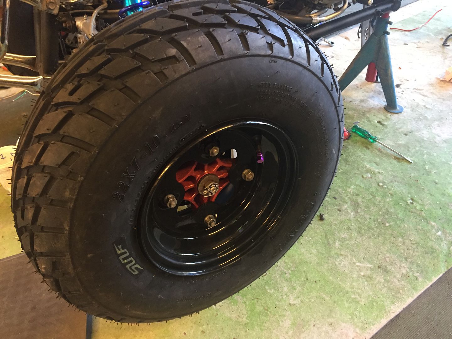

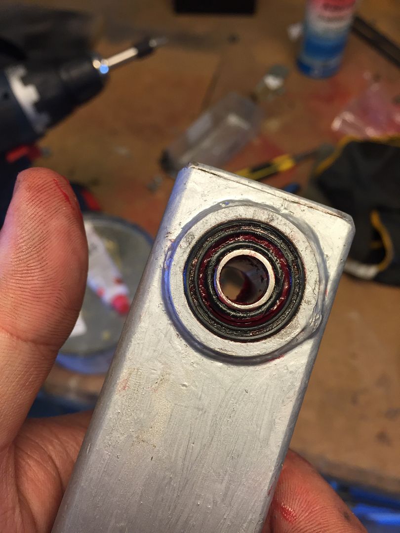

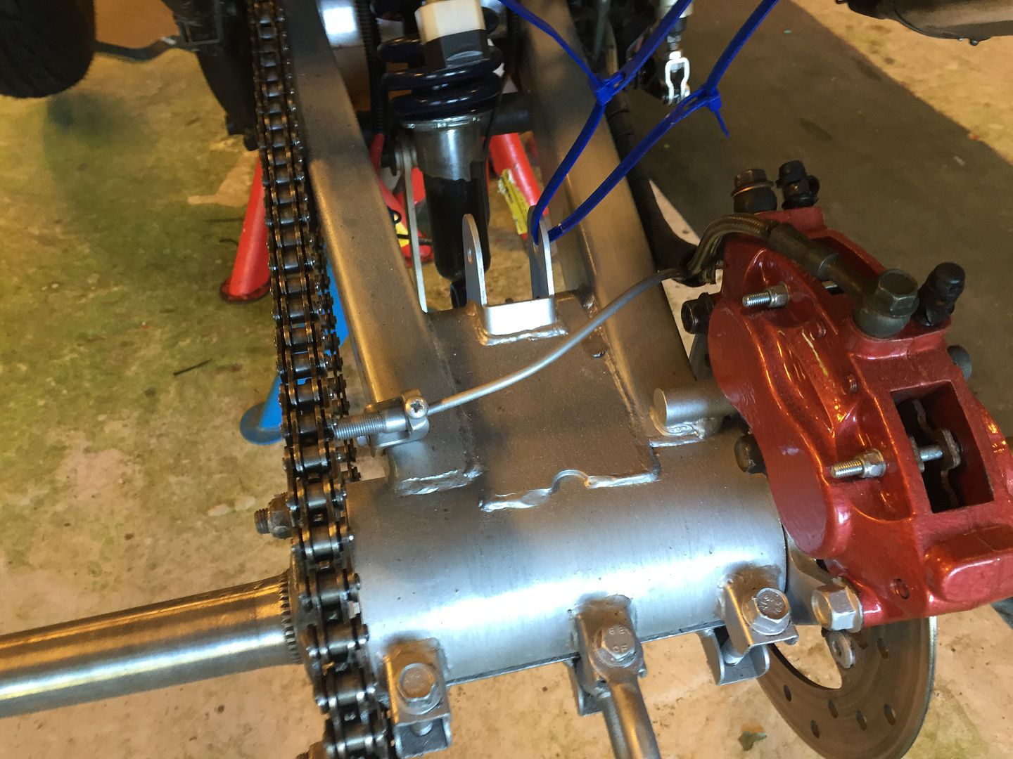

Nya lager... Fick pressa på ett 10/12 rör. La en extra o-ring så det inte kommer in massa nytt skit där.

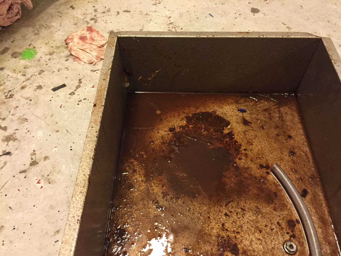

Rengjorde bakfjäderns undre lager. Fick ut allt detta skräp...
Rullgas, nytt handtag och bromscylinder, bränslemätare.

Haha. Satt redan en på innan, aldrig testat en en sån där tumgas. Vad är fördelen med dom egentligen? ;)

Min Outlaw hade tumgas och det var bra när man körde i "terräng" och stod upp och körde men jag åkte mycket väg och tyckte jag fick bättre kontroll/grepp om handtaget när jag monterat vridgas, man håller ju trots allt runt handtaget då.

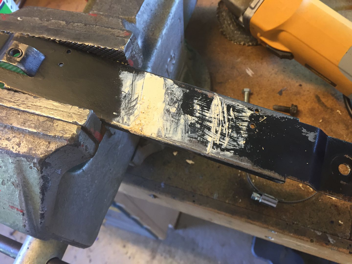

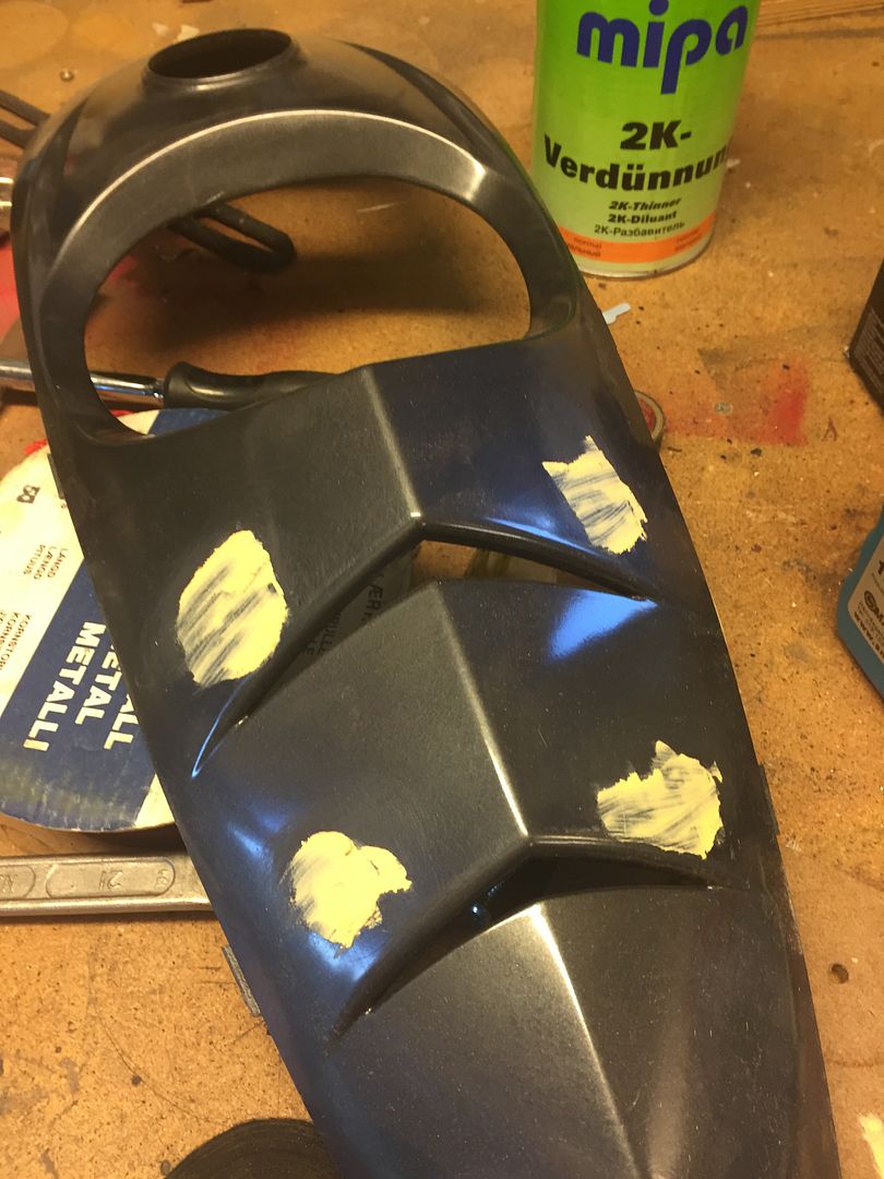

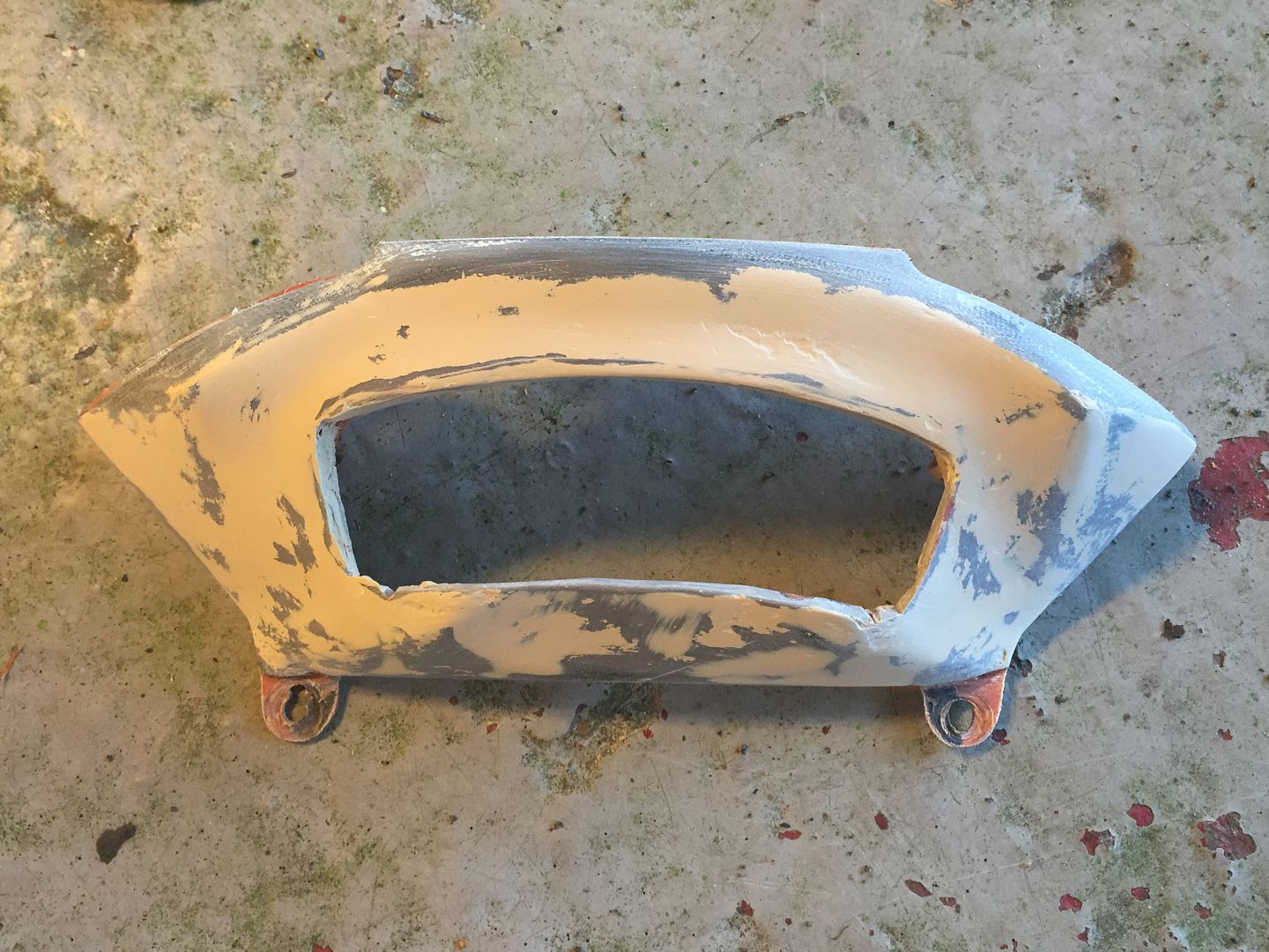

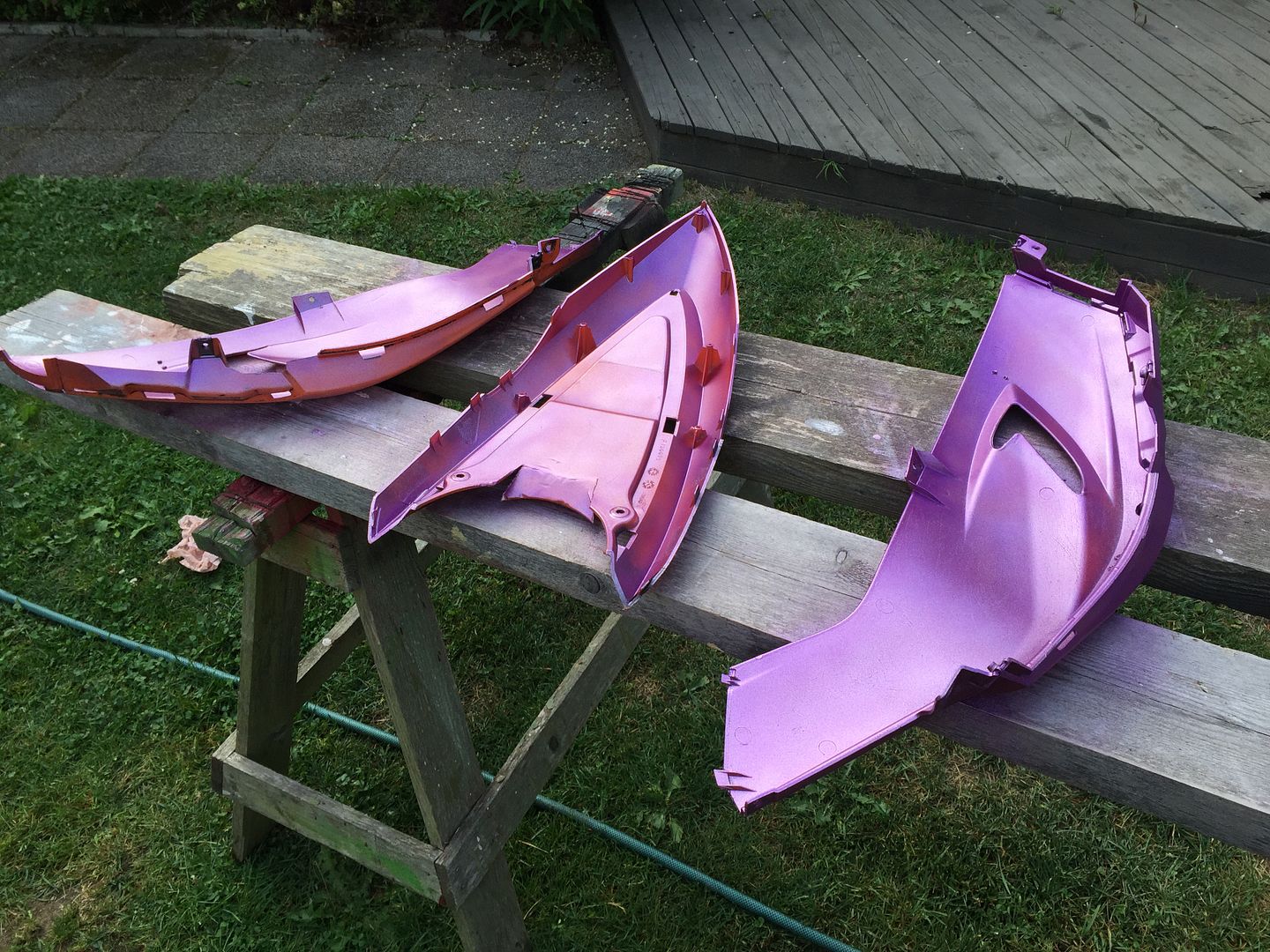

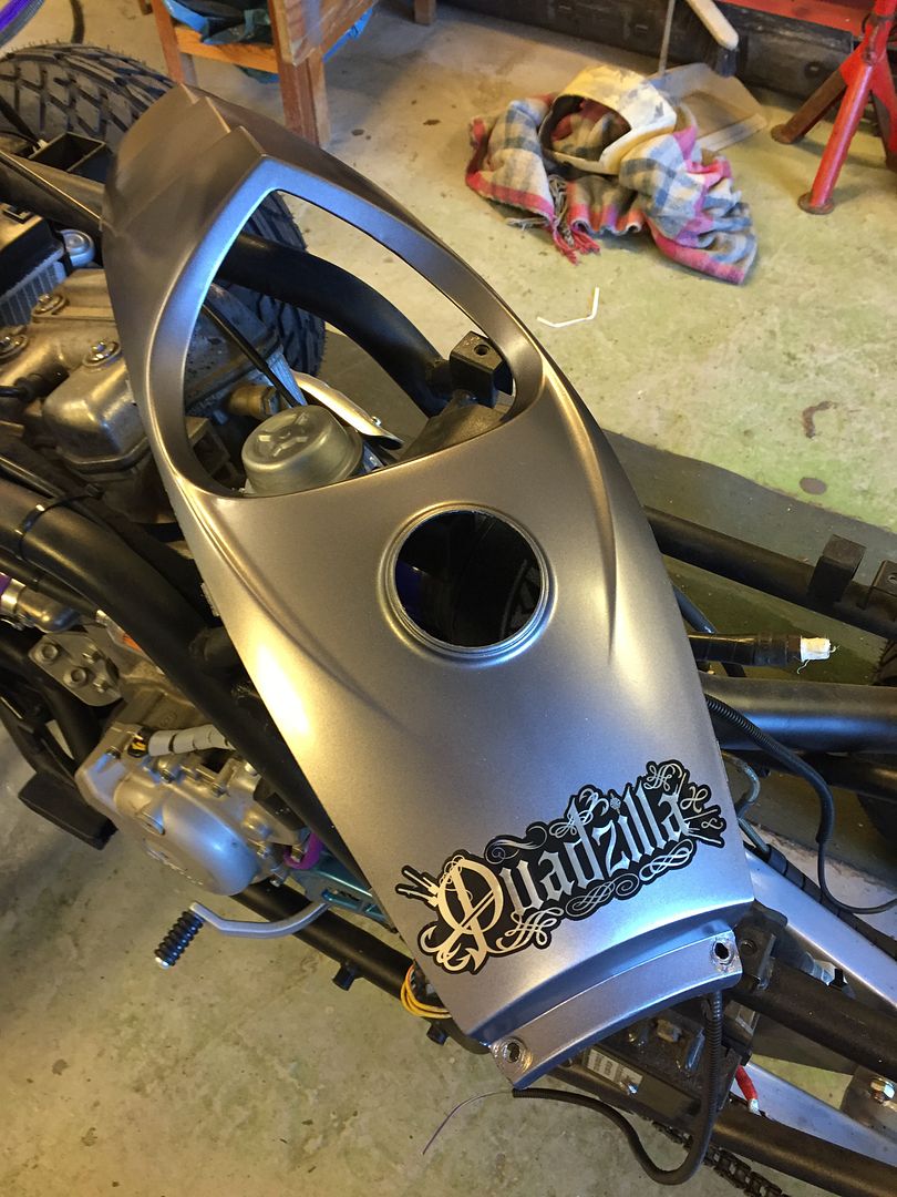

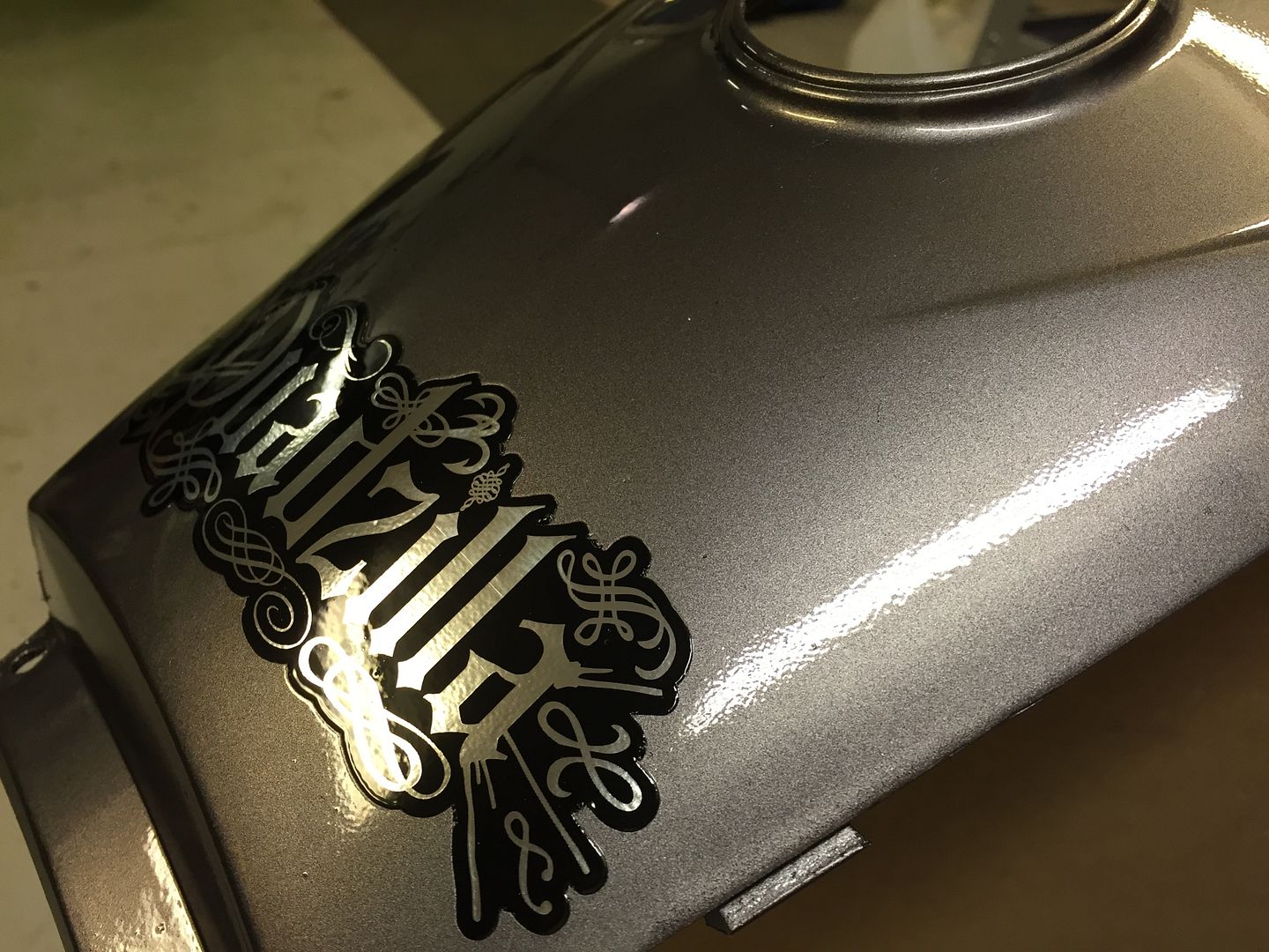

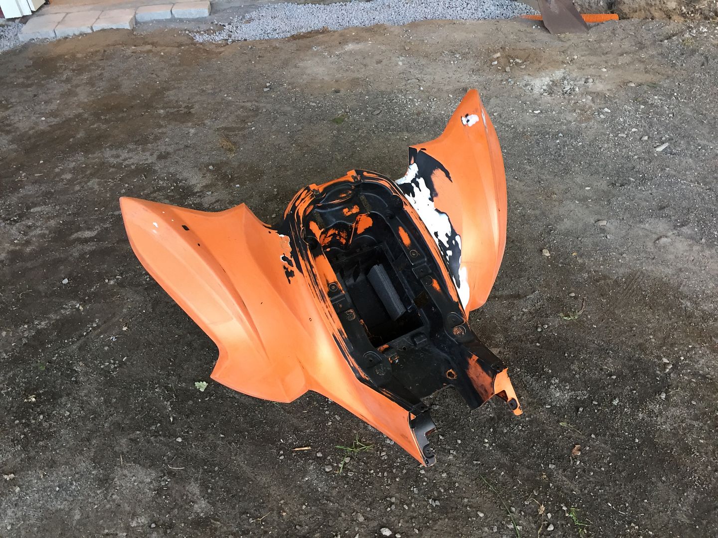

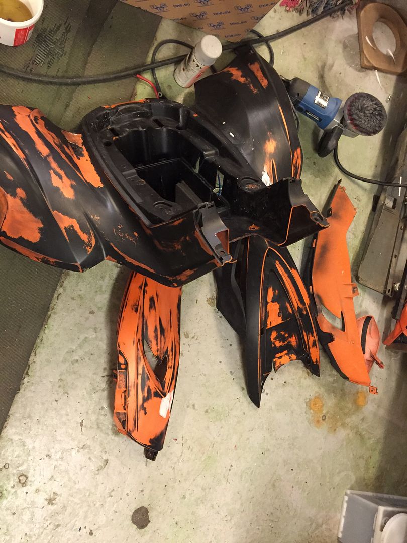

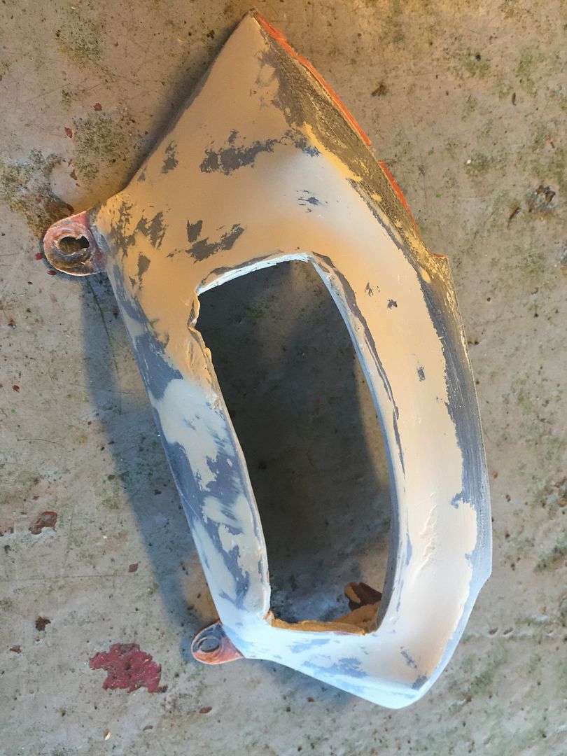

Börjat lacka lite på grejerna. De har inte snålat på spacklet på den stora "kåpan". Verkar ha varit spräckt och lagad med glasfiber. Sjukt ojämn yta som måste fixas innan lack, hållit på halva dagen med att få till den hyfsat bra. Satt klistermärken som inget lösningsmedel löste. Provade etylacetat, xylen, lacknafta, etanol, perkloretylen, trikloretylen, heptan men klistret bara vägrade gå bort. Gick inte slipa ner heller. Fick skrapa bort skiten så gott som möjligt och blästra bort resten...

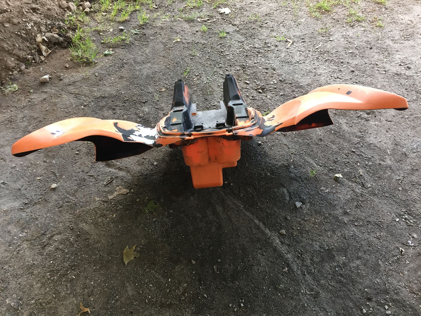

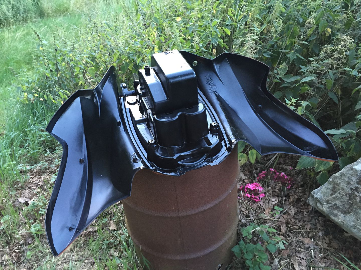

Lackat backsidan på kåporna, kom på nu att det fattas framskärmar! Suck... vet inte om jag pallar få tag på det någonstans. De verkar ha spacklat igen monteringshålen för skärmarna.
Man ser inte mycket av innersidan, men jag la lite färg där ändå - ifall.
Redo för klarlack.

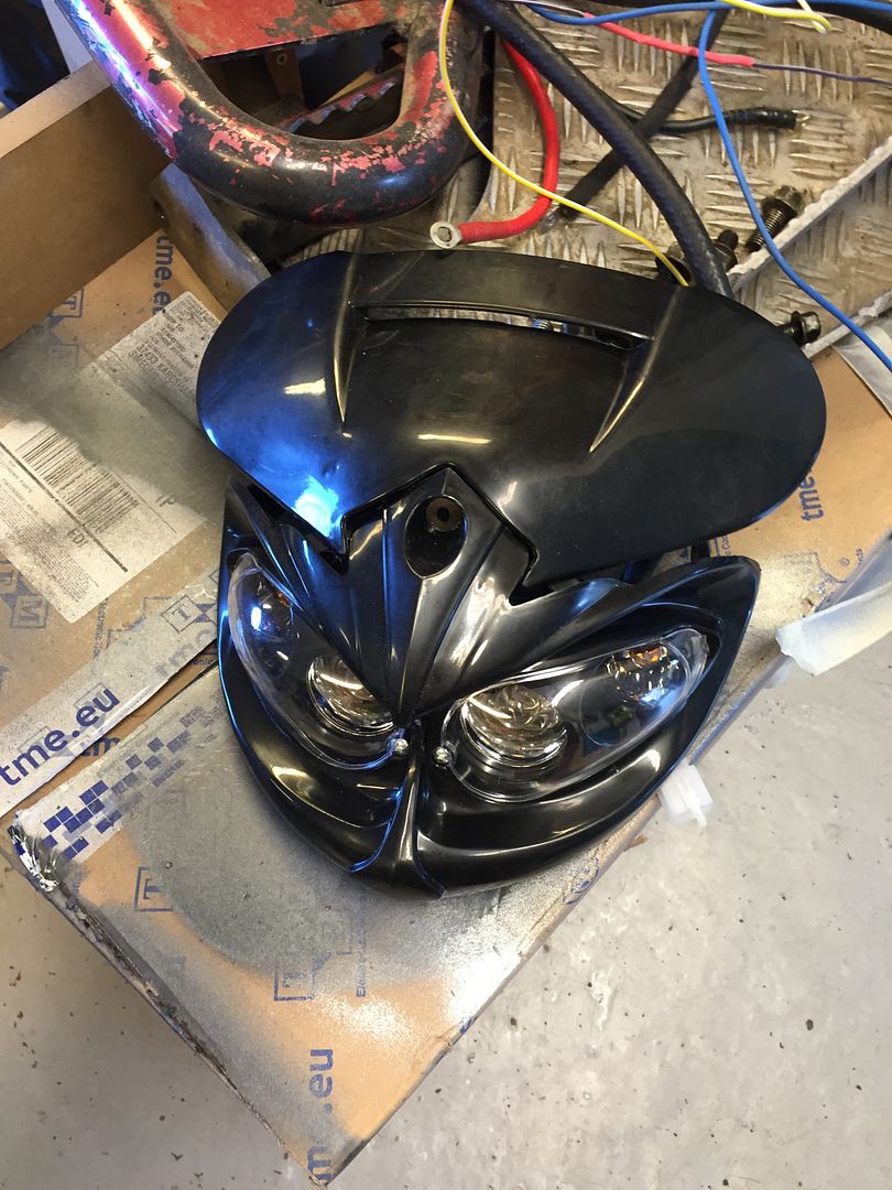

Ny lampinsats som jag ska modda till lite.

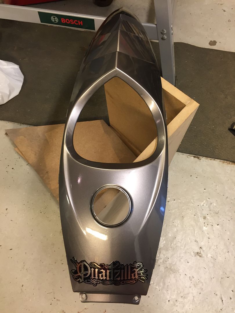

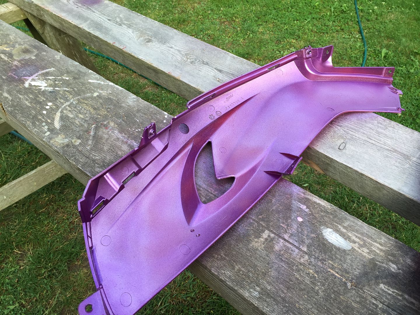

Tja, blev väl ok för ett garage lack. När jag lackade MCn hade jag tillgång till lackbox... men men.

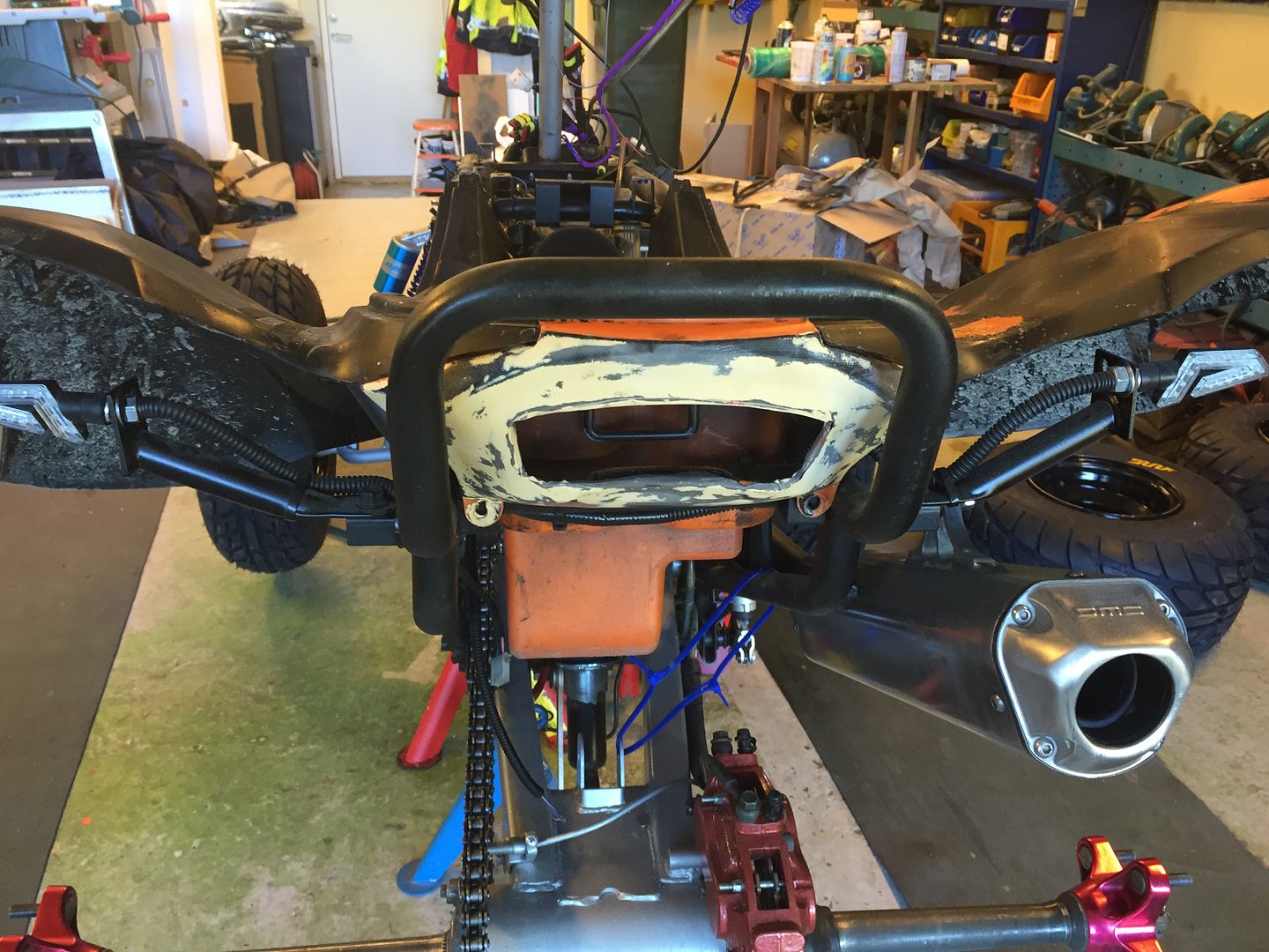

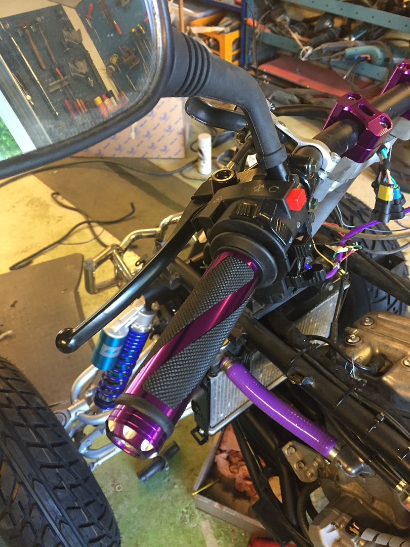

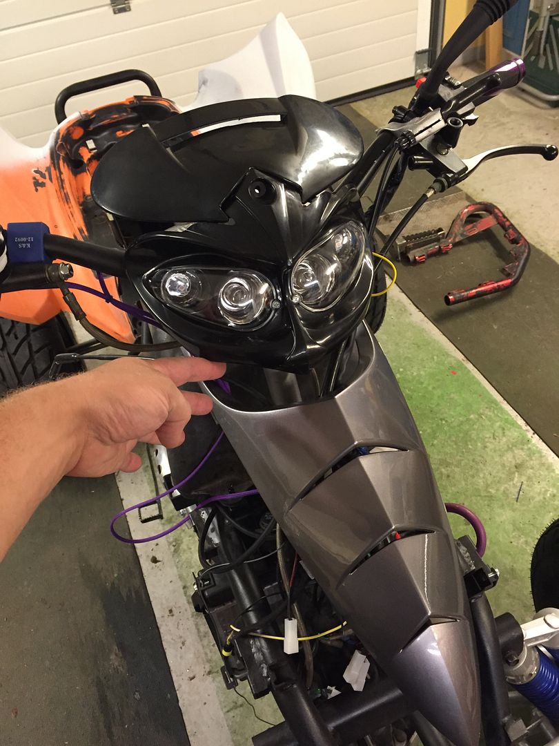

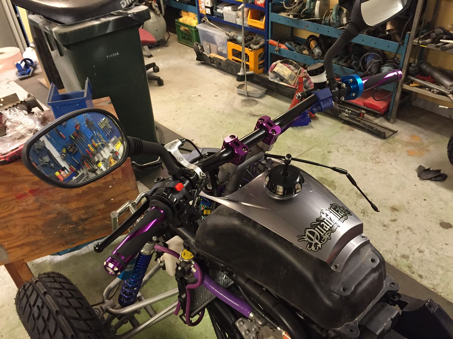

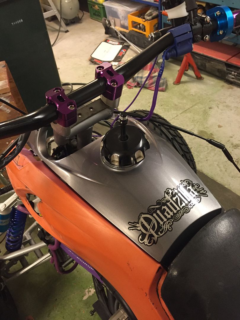

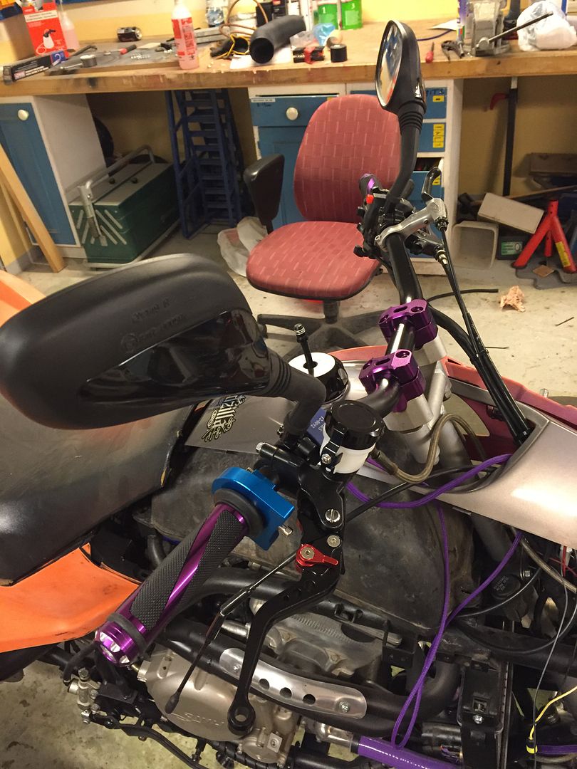

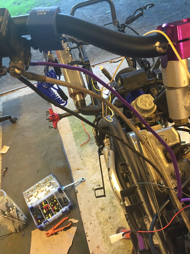

Lassat på styret.
Finspacklat... skall lacka alla kåporna samtidigt tänkte jag.

Beställt nya högeffekts LEDs (100W) till halvljus/helljus och t10 360 graders COB leds med ;)

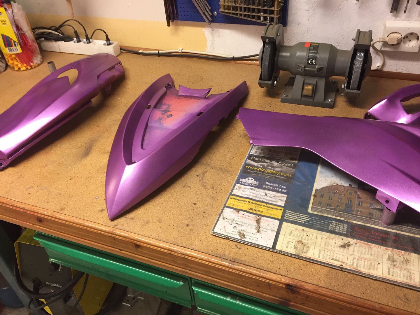

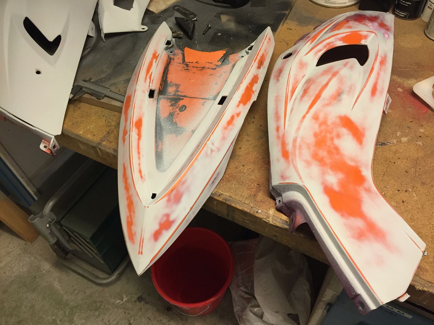

Börjat lacka lite nu. Får nog köra två lager, färgen täcker inte överdrivet bra.

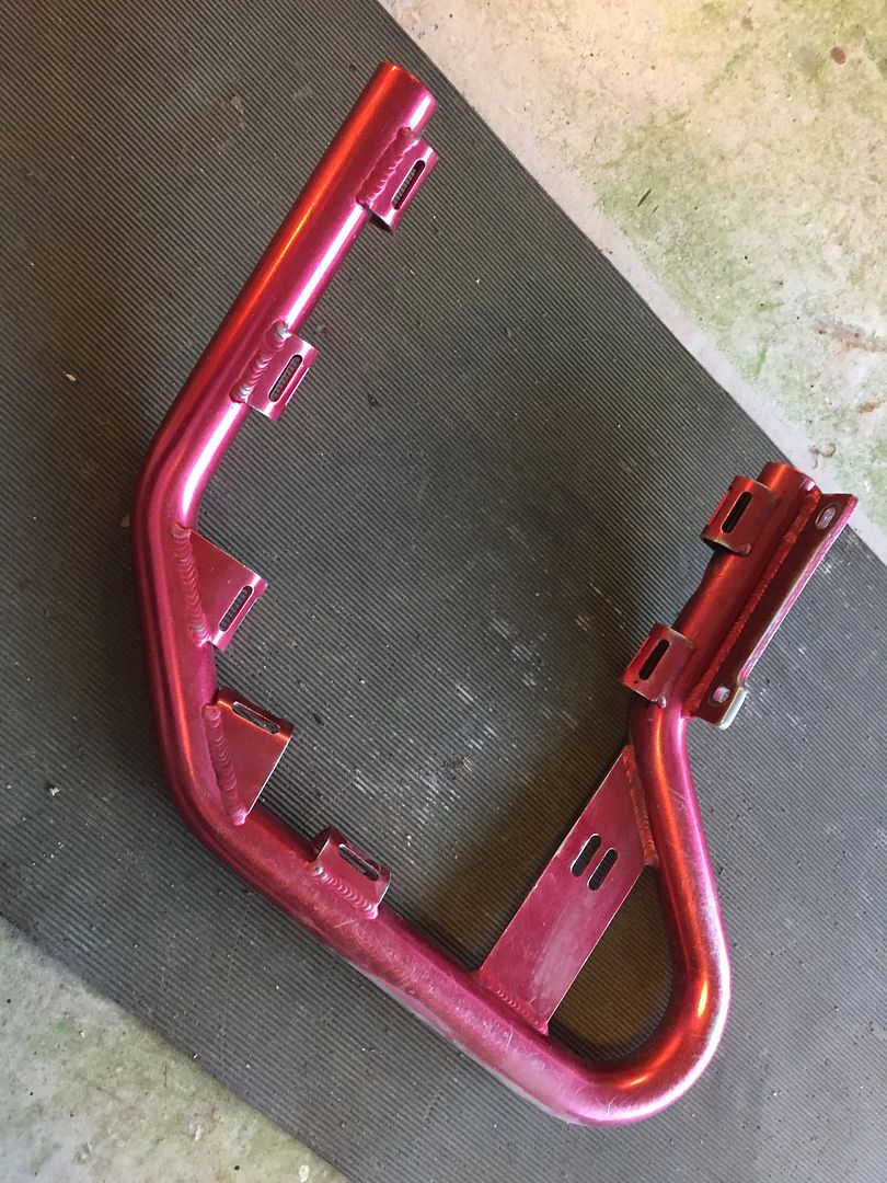

Ska lacka nerfbarsen med, slipade bort massa svart sprayfärg som knappt satt fast.

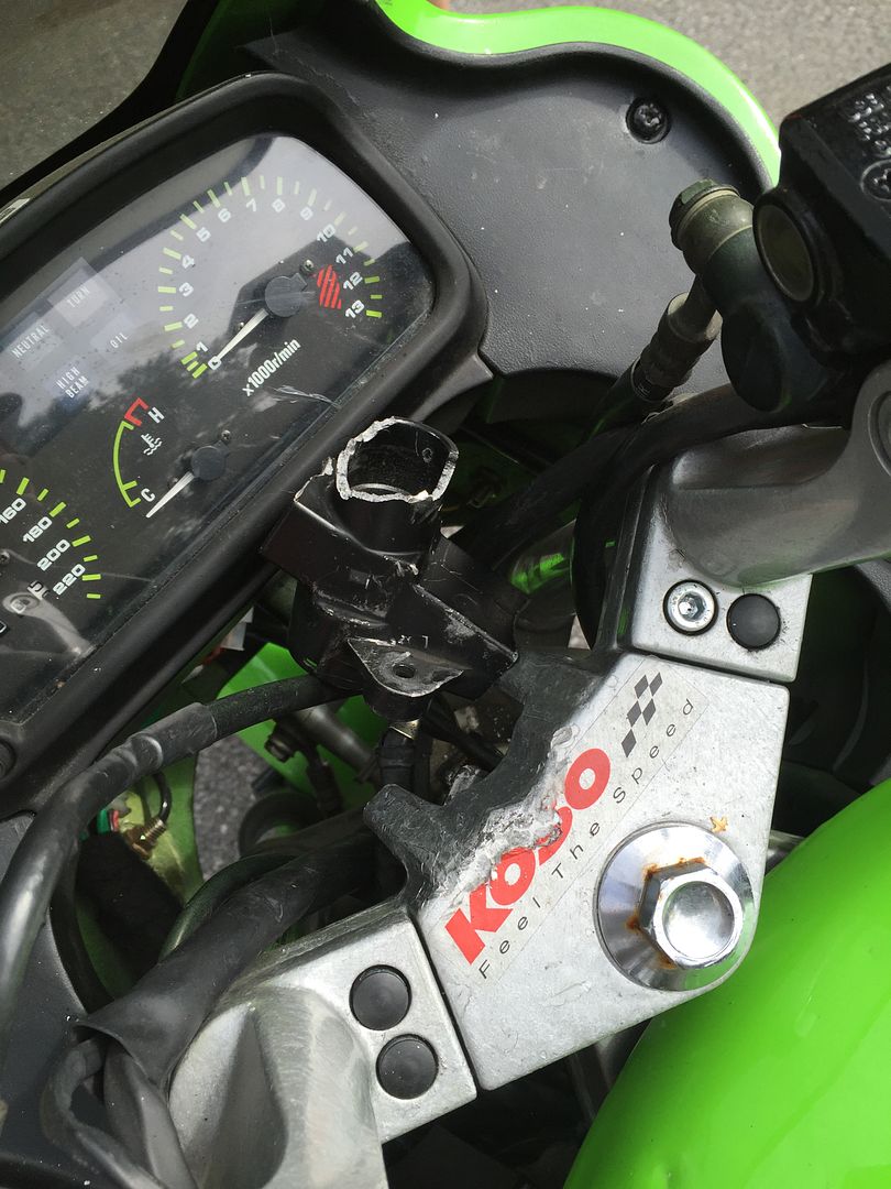

Min MC blev stulen igår, ett par idioter som brutet sönder tändningslåset och gjort skador på lite allt möjligt. Kom på dom bara 500m ner för backen och hann att se reg nummret på deras bil innan de drog. Skickade polisen efter dom men vet ej vad som hände efter det...
