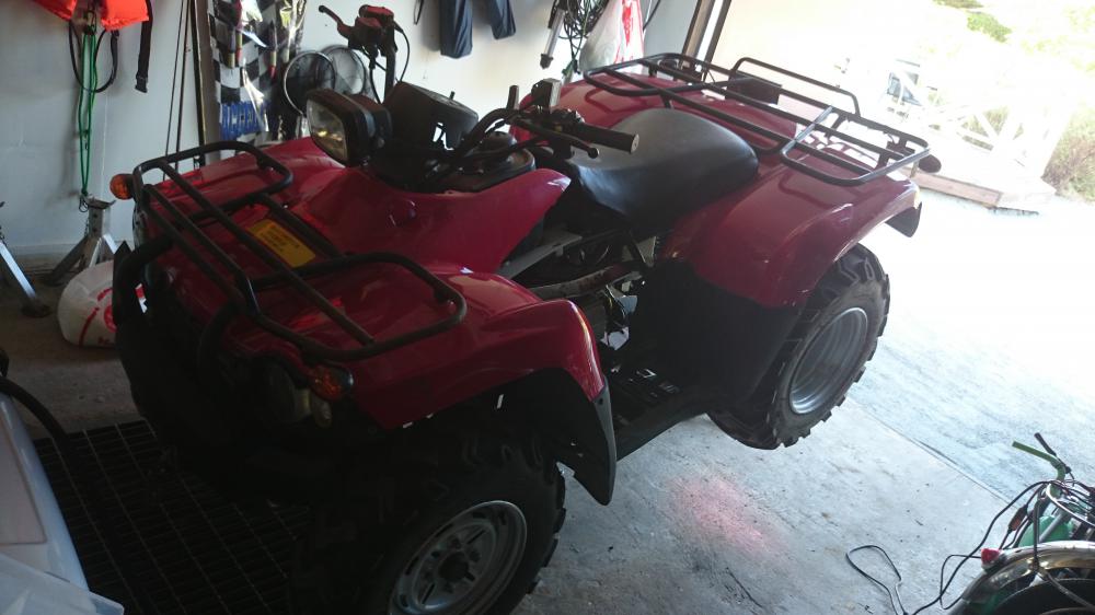

Hej! Är nybliven ägare av en Atv.
Märket på atv'n är en Maxus men motorn Odes.
Årsmodell 06
400cc? Står 360cc i papperna.
Hur funkar kopplingen på en sån?

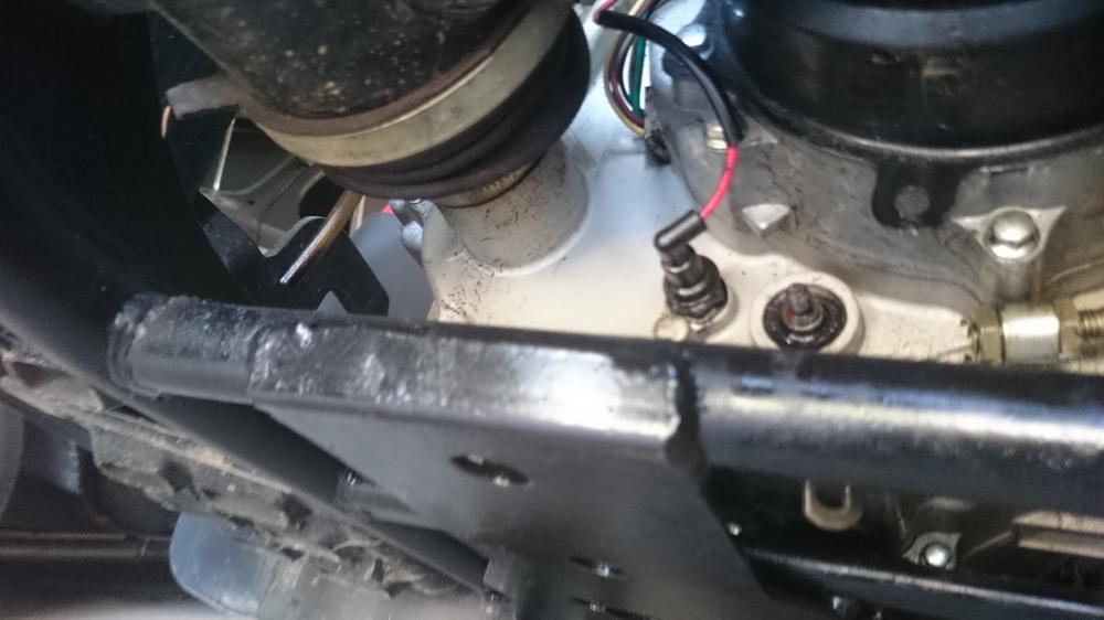

är kopplingshandtaget endast spärr för backen? (läst det nånstans men vill få det bekräftat?
Driver hur bra som helst på alla växlar med händer inget när jag kopplar.
Verkar vara kort väg på kopplingsarmen på motorn, klickar nästan som en elkontakt?
Bifogar bild på atv'n och axeln bak där kopplingswiren satt.
Tacksam för svar så man får börja åka  ()p
MVH Björn

Det är kanske halvautomat? Alltså växlar men automatisk koppling.
Bara släppa lite på gasen och växla, sen gasa igen.
Väldigt sällsynt med normal koppling på en atv.
Sportigare quads har dock ofta det, mer lik en MC.

Jag vet att det är en kopia av Honda 350. Detta kanske kan hjälpa lite..

« Svar #3 skrivet: 12 juli 2014 kl. 09:43:25 »
Citat från: Lindbla skrivet 11 juli 2014 kl. 17:07:17
400cc? Står 360cc i papperna. Yes
Hur funkar kopplingen på en sån?Titta in tidigare trådar.
är kopplingshandtaget endast spärr för backen? Yes
Driver hur bra som helst på alla växlar med händer inget när jag kopplar.Kör inte knappar o fotväxel samtidigt
Bifogar bild på atv'n och axeln bak där kopplingswiren satt.Ser inte sliten ut. ()p
MVH Björn
lycka till! :)

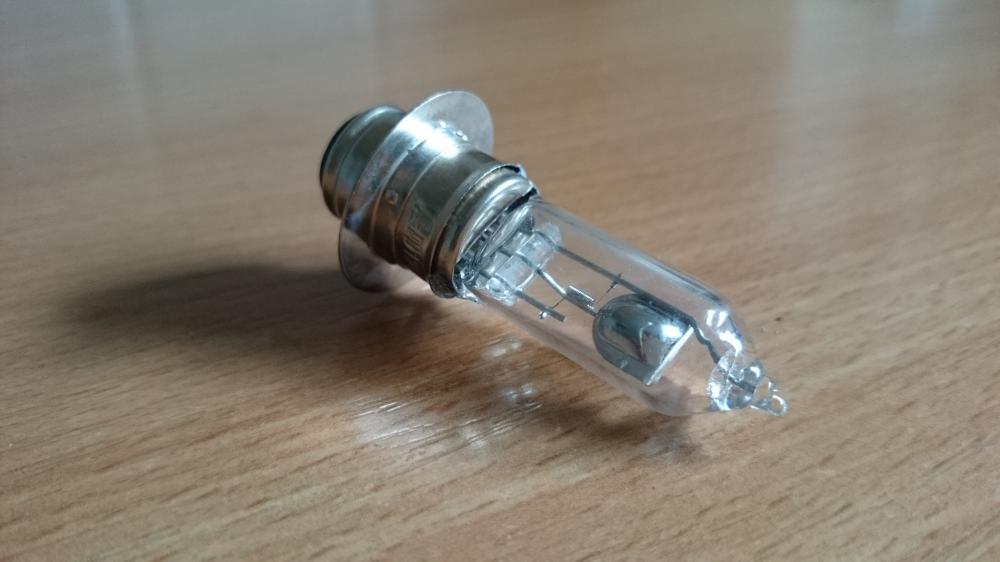

Nu till nästa problem, vad är detta för lampa?
Efter lite sökning kom jag fram till ba20d men då hittade jag bara dom med glob, å dom går inte in i reflektor.
Tack på förhand.
