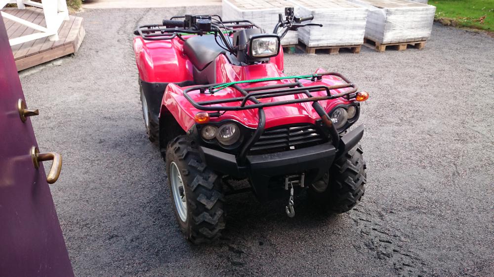

Tack för svar.
Har haft i mc motorolja nu som är anpassad för motorer med koppling.
Har även bytt i diffarna, 80-90 olja.
Har oxo justerat ventilerna till 0.15
Kopplat om kylfläkt så jag startar den med vippa istället, osäker på om termostaten funkar.
Väntar på att posten ska komma så jag får sätta dit nya lampor samt oljefilter.
Ska kontrollera idag bara så kopplingen är rätt justerad sen blir det nog en testrepa  :headbang:
I mina "yttre" framlampor satt inga hållare eller nånting, satt det inte nåt där original eller är dom borta?
Nån som vet vad som passar annars?
