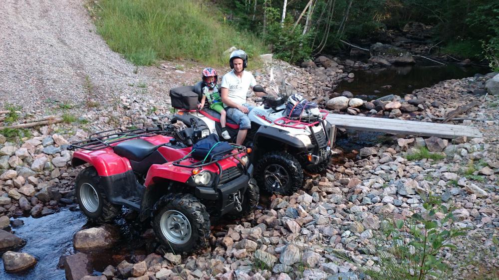

Första turen gjord, bara 2 mil och 1 problem ;-)
Förgasargummit gav upp helt så det fick göras en nödlösning.
Men kul som fan var det.  :headbang:
