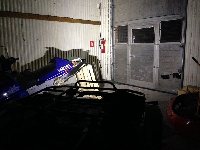

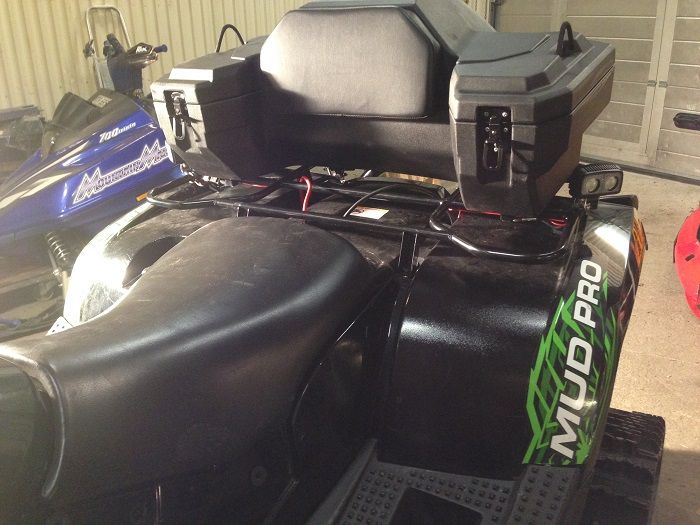

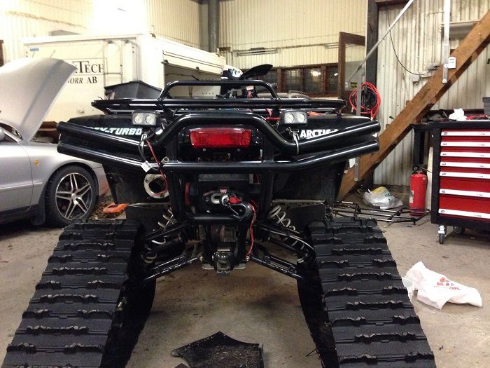

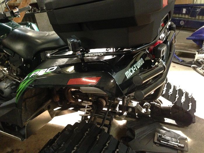

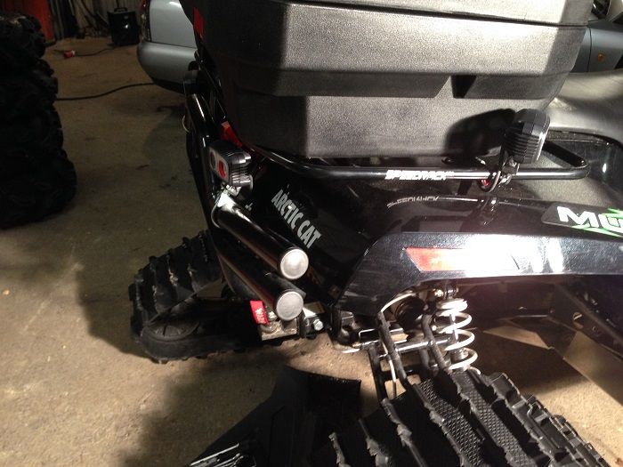

Här kommer lite bilder på bakändan som börjar vara klart, bara lådan som ska sättas fast samt borra hål för dom 25mm plus och minus kabeln som ska kopplas in på en switch i lådan till extra batteriet.
1 Ledlampa på 20w lyser efter att jag släckt ner hela garaget.
En bild på dom 2 bakåtriktade ledlamporna
sidobild på ledlampa snett åt sidan och en bakåt
andra sidan
och framifrån
o andra sidan
Mycket jobb återstår.
Xenon halvljuset på 35w är klart och lyser riktigt bra.
Heljuset (xenon 70w)är framdraget men lödning och lite borrning är kvar.
2 ledlampor ska monteras i fronten och lysa lite snett utåt för att kompensera ca 45% belysning fram/sida.
Alla ledlampor är cree 20w (6st)
4 knappar ska borras, monteras, dra kabel och lödas samt lite relän.

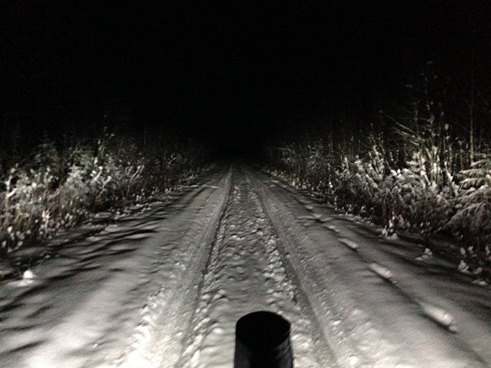

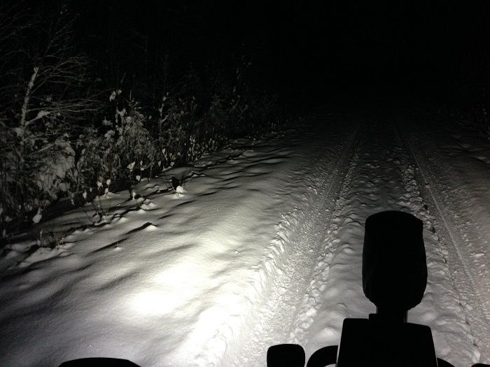

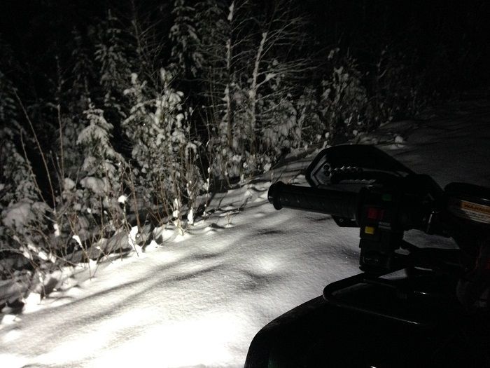

Hej hopp, nu har det skruvats och fixats en hel del idag i turboprutten.
*Insugsröret är färdiglackat, svart och bra.
*Alla 6 ledlampor är på plats och fungerar.
*xenon 35w + xenon 70w är klart.
*Knapparna för alla lysen är klara och monterade på instrumentbrädan.

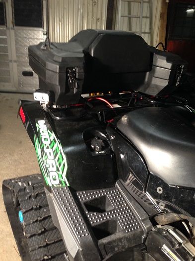

*Förvaringsboxen är monterad och klar.
Det som är monterat:
2x35w xenon slim
2x70w xenon slim

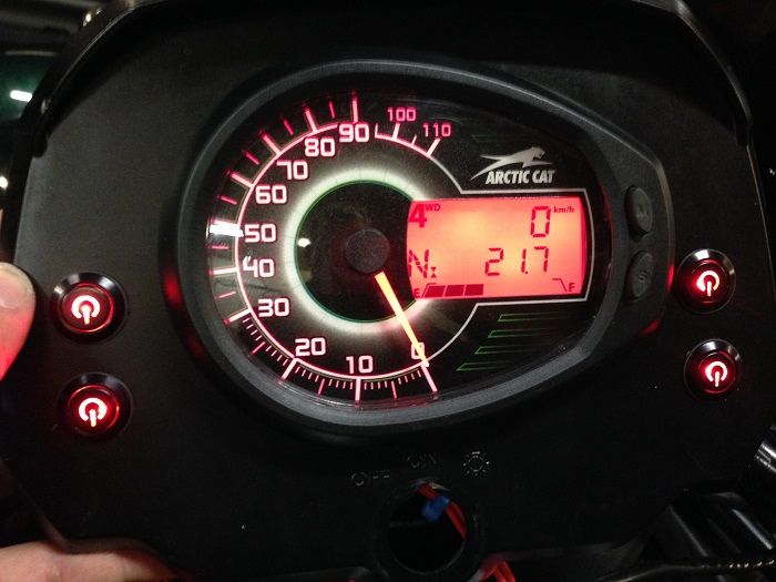

6st Led Cree 20w

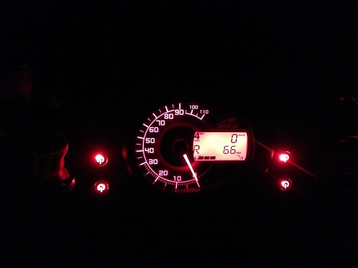

Knapparna på instrumentbelysningen kopplade jag på tändningen så att dom alltid lyser när tändningen är på, jag vill se vart knapparna är så jag hittar dom i mörkret. När dom är "på" så slocknar belysningen på knappen.
Gjorde även en enkel ordning på knapparna, precis som vi läser en tidning, längst upp till vänster först.
Helljus fram, ledlyse fram, ledlyse sida bak, ledlyse bakåt. Enkelt att komma ihåg.

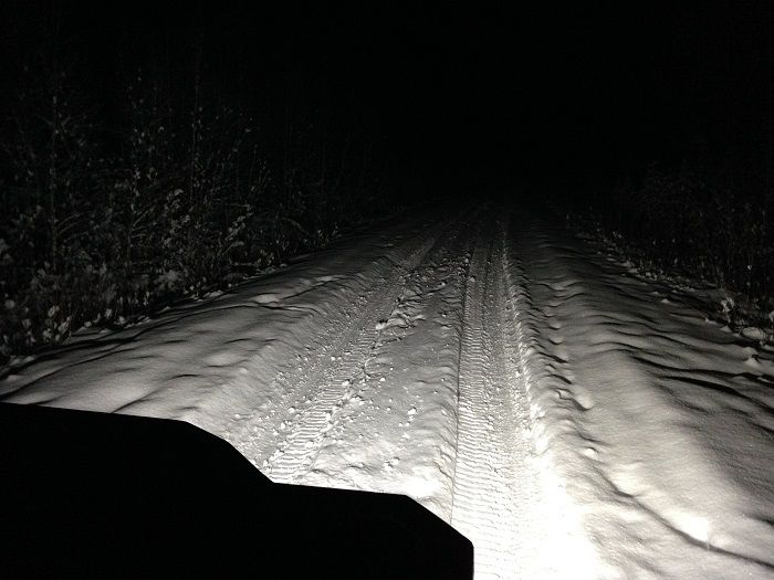

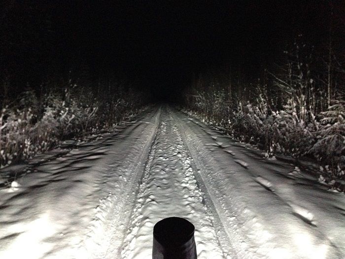

Xenonljus 35w halvljus är det som blev det bästa av allt. Orginal så hade jag svårt att köra fortare än 50km/h i mörkret i höstas och då var helljuset på också.......   :tickedoff
Nu lyser halvljuset sjukt bra, långt, brett och vitt    ()p
Ledlyset framtill är riktat åt sidan lite, för att få mer bredd och ljus i kurvor och få bort lite av tunnelseendet.
Ledlyset baktill riktat snett framåt var perfekt för att se ännu mer åt sidorna och även att du får in mer ljus i "ögonen" när du även har ljus bakifrån, blir ännu mera dagsljus.
Ledlyset bakåt blev perfekt vid backning, lyser lagomt långt och väldigt brett.
Hel & halvljus igång, heljuset lyser lite för högt tyvärr, justering krävs.

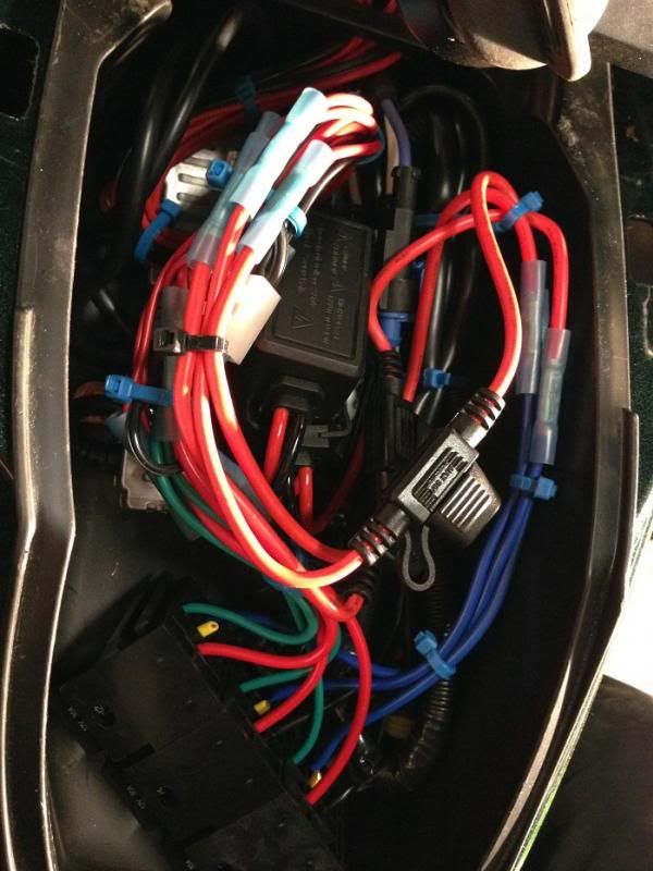

Kabeldragningen var det värsta, det gick strax över 40m kabel, 4 relän, 4 säkringar, massa skarvar, lödning och massvis av "kattstrypare".
Xenon 70w hamnade i lådan mellan sadeln och styret, även relän, säkringar och lite annat.
Xenon 35w hamnade på fästet till laddluftkylaren längst fram ovanför grillen.

du glömmer väl inte att värma krympslangen på abiko skarvhylsorna ;)
Utloggad beavlon

« Svar #18 skrivet: 15 december 2013 kl. 23:38:41 »
Skarpsynt eller arbetsskada?    ;)
Nejdå, hade bara inte värmepistolen på firman, den ligger av ngn anledning hemma i garaget    :)

Citat från: beavlon skrivet 15 december 2013 kl. 23:38:41
hehe, använder bara abikos med krympslang på själv när jag "kopplar" (hobbybruk)alt. varianten med lödtenn i krympslangen
Det börjar få till den  ()p ()p ()p
