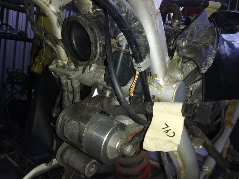

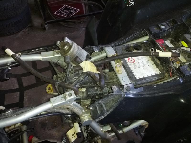

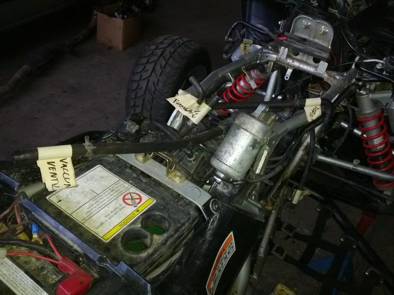

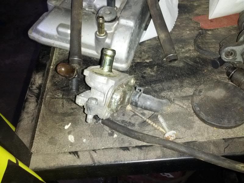

Nu du jävlar! Nu har ja fixat bilder!!
Har du den här svarta "vevhus-burken" det är där dom flesta slangar går till.
Den det står "CYL" på ska sitta på sidan av cylindern, snett ovanför starten va?
Den det står "VACUMVENTIL" på ska vara vriden rakt framåt, ovanför motorn sitter den ventilen som är på sista bilden
Sen har du en slang som sitter mellan insugsslangen och den svarta boxen
Den det står "TOPP" på ska sitta på en av anslutningarna längst upp på motorn, kommer inte ihåg, men har för mig det va två där? vet isf inte vilken.
Hoppas det hjälper något...  ()p
