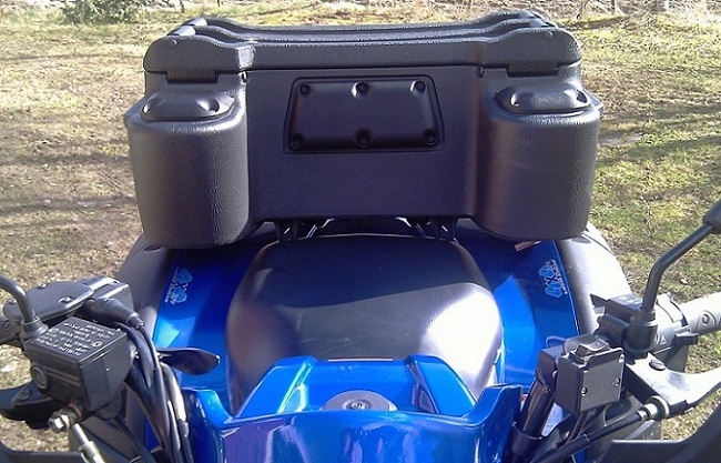

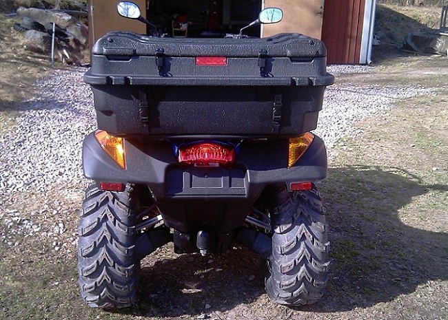

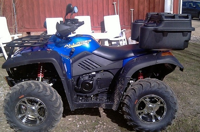

Lite bilder på biltema boxen....tycker den är som gjord för hjulingen :).

Hej..
En fråga till cln, fick inte boxen plats med original ryggstödet monterat? Såg på en annan kategori här på forumet att en kille värmt med värmepistol på sidorna för att få in boxen, och om jag fattat honom rätt så hade han ryggstödet kvar.. Skulle vilja ha handtagen kvar som sitter på ryggstödet då jag sätter en spännrem runt där när min 4a åriga dotter åker med mig (blir som ett säkerhetsbälte och hon kan ej glida av)..

Hej jo det går säkert att göra så men jag åker själv på den så jag valde bort ryggstödet. På kortmodellen jag har så är det ändå för trångt för 2 vuxna med orginalryggstödet. Och jag vill inte att lådan det hänger över.
