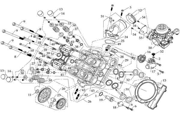

Men jag vill inte köra runt men halvgas, Vart sitter strupningen och hur tar man bort den? :hmmm:
//Oscar

« Svar #269 skrivet: 28 juli 2009 kl. 20:12:19 »
Citat från: oscarpalm skrivet 27 juli 2009 kl. 23:34:18
Hej!
Jag är både ny i detta forumet och ny ATV ägare :)
Jag fick min Dinli idag och tycker redan det är en grym maskin :sunny:
//Oscar
Strypningen sitter bakom ett lock vid förgasaren, om du ser på sprängskissen nedan så är locket märkt med nummer 53, det sitter med torxskruvar och du kommer åt det från maskinens högra sida (sett bakifrån) ta bort locket, kapa "piggen", skruva tillbaka locket. Det sitter även en skruv vid gashandtaget som ska skruvas ut för att den inte ska spärra gasen där.

« Svar #270 skrivet: 28 juli 2009 kl. 20:19:52 »
Tack!
Hittade faktiskt den pluggen tidigare idag och det blev en jädra skillnad i draget och toppen:)
