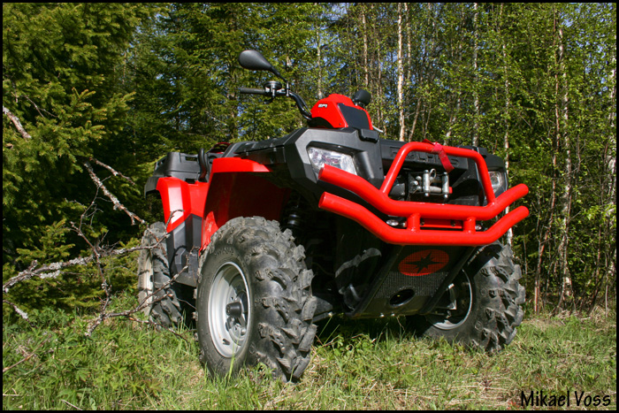

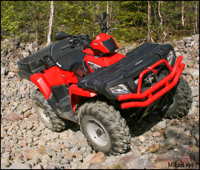

Sådär, då var det dags för provmonteringen. Vad är det då? Jo det är nämligen så att jag och Pelle har byggt en båge till fronten, mod ganska regäl  :wink:
50mm rör är det i själva "kofångarrören" och resten är 30mm.
Snyggt!
Det syns inte på bilderna om du pluggat rören,
men om inte så finns det fina svarta plastpluggar att trycka dit:

gurra-g: Tackar. Du tror väl inte jag gör nått sånt regält för att sätta på plastpluppar  :wink:  :wink:
Det är helsvetsade plattor för hålena. Alla 6st.
brodde: Tackar, mjo, stumt kan man nog säga om den :D  Ställde den på vågen före montering och den visade sig vara så lätt som 12.2kg.

Citat från: "Mickev"
Hehe..  :lol:
Jo men säg så här.
Tyngden ger dig bra fäste fram och skulle du stöta emot något så vet du att det håller.
Böjer inte "domadäringa" dubbla rören så lätt inte.
Men ge din inte in på att göra skärm skydd av samma material för då har du en Lowrider snart...  :D

Jaja, den får väga så mycket den vill, bara den är bra. Dessutom är Polarisen så baktung så det är bara bra att få lite vikt fram  :wink:
Rörena borde ju stoppa för domdär trädena som ibland hoppar fram på spårena.
Nehepp, jag som tänkte göra "bodyguard" i 50mm rörena...   :wink:
Eller inte
Men det är inte omöjligt att det blir bodyguard på den... plasten är ömtålig har jag märkt.  :roll:

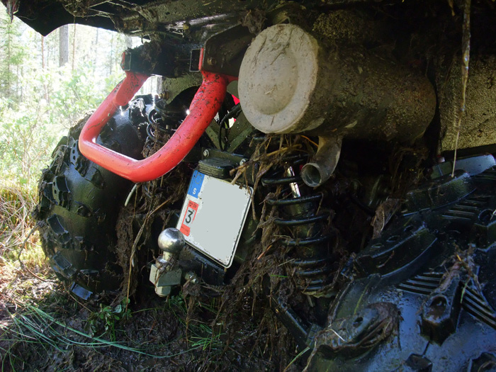

Kom på att jag nog inte lagt in någon bild på bågen där bak monterad så här kommer en.

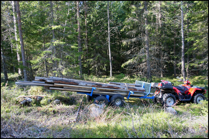

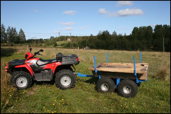

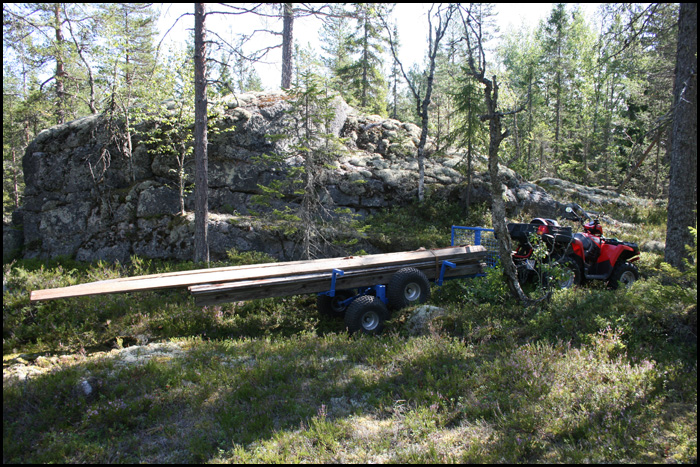

Nästa uppdatering är ingenting på polarisen faktiskt, dock är det på en grej man kan hänga på dragkulan. I våras vann jag nämligen en timmervagn sponsrad av "Norrgård" på norrlands atv&quad träff i torsboda. Väl hemma modifierades den lite med robustare snabbfästen för stolparna och genomslagsgummi för boggivaggorna.
Jag har använt vagnen i mestadels för byggandet av HK Bike Park och därför har det mest gått sågat virke på den.
Boggivagnar går fint över hinder.
Det är en ganska flexibel vagn.

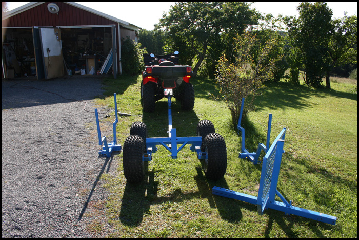

Allt går att flytta alt plocka bort och ramen är delad så man kan få 3 olika ramlängder. Alltså antingen en lång timmervagn, kort timmervagn eller bara en "lunnarvagn" med endast boggivaggan och en timmerstötta.

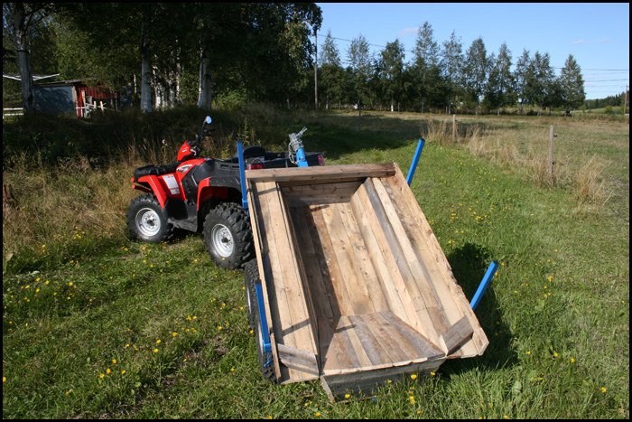

Förra helgen plockades snickarmästaren fram från sin vila i kroppen och efter några timmar hade ett grusflak snickrats ihop som passar på vagnen. Går att lyfta av om man är 2 pers på endast några sekunder.
Lagom stor och förvånansvärt smidig i skogen.
Någon igentlig tipp finns inte på vagnen men kopplar man bara loss kroken så fungerar boggivaggan som tipp och den förhöjda bakändan gör att man slipper ha någon lös lämm bak men funkar ändå bra att styra gruset över då man tippar.
Idag har gusvagnen fått göra rätt för sig då den fraktat ut grus en hel dag på varvsberget i terrängen. Kan bara säga att den fungerar överraskande bra.

Verkligen roligt att den kom till användning och kul at se den i arbetet ()p och bra bilder som vanligt..syns i torsboda ::) skojar..men du vet att det är bara att komma...ingo :djump:
