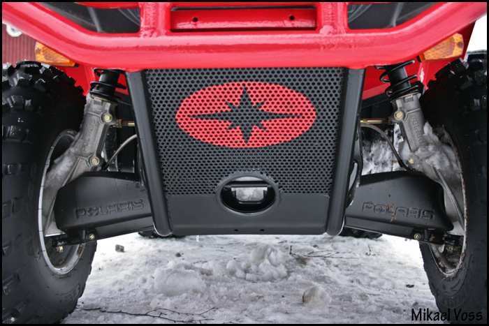

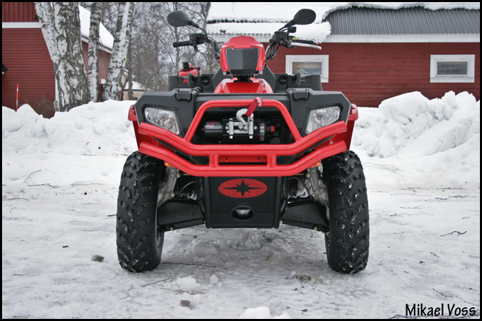

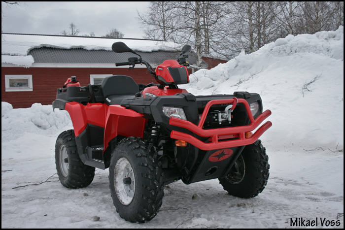

Sådär, då var det dags för provmonteringen. Vad är det då? Jo det är nämligen så att jag och Pelle har byggt en båge till fronten, mod ganska regäl  :wink:
50mm rör är det i själva "kofångarrören" och resten är 30mm. Kylarskyddet är gjort i rostfri "hålplåt" med en regälare hasplåt längst ner med hål för att komma åt bogseröglan. Målat med 5lager röd hammarlack och 2 lager svart halvmatt färg.
Det som nu är kvar är att komma ihåg att beställa nya blinkers som monteras direkt på bågen. Fästen finns redan.

snyggt som tusan :D

Jamensedärja! Det blev ju nästan onödigt snyggt...

Vackert Micke !! Det blev ju toksnyggt det där !

Tackar. Jo jag måste säga att jag är rätt nöjd med resultatet också. Pelle är duktig med rörbocken och svetsen så man hade stor hjälp av han.

Verkligen snyggt och seriöst gjort!
Nu får du göra en bakre "renfångare" med   :wink:

Tackar. Det är lite bökigare eftersom det är tippflak. Vi gjorde faktiskt en modell men det blev för fult och skrymmande. Isället så gjorde vi lyftbågen som är på bild längre upp som ska sitta bak.

Riktigt snyggt  :D
Är det "toe-out" på polarisen eller sitter det en osynlig tjockis på främre racken ?

Måste säga att detta har du gjort jäääkligt snyggt. Lite avis e man.
