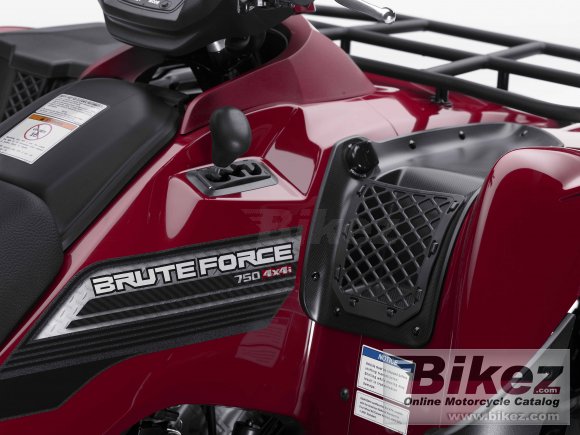

Citat från: rally nizze.. skrivet 16 maj 2012 kl. 10:31:23
på min kawa brute force sitter det på vänstra sidan under styret (orginalt) med en täckplugg över så inte vatten/fukt tränger in lika lätt  ()p
Snygg ATV! :)
http://www.bikez.com/pictures/kawasaki/2009/28177_0_2_3_brute%20force%20750%204x4i_Image%20credits%20-%20Kawasaki.jpg
är det den runda saken på högersida om växelspaken?

Citat från: NF250 (f.d. Sray2000) skrivet 16 maj 2012 kl. 13:48:46
Snygg ATV! :)
nej det är tändningslåset sitter gummitätning runt nyckel för att förhindra att fukt kommer in i tändningslåset det skall du tänka på när du tvättar din såg att du hade nyckel på mätarhuset på styret täck in detta vid tvätt med en plastpåse så släpper du kortslutningar och andra buggar i systemet. men återigen till cigguttaget så sitter det ungefär på samma ställe som t-lås fast på motsatt sida av hojen, är en 07a jag har så den skiljer sig väl något i plasten mot 09an som länken visade..men en bra maskin som gör sin nytta både i skogen med vedkörning och nöjesåka....
