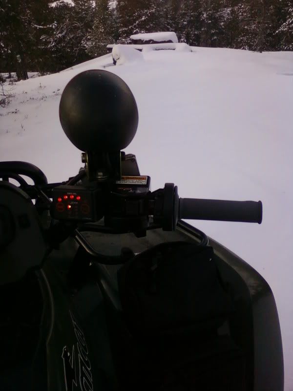

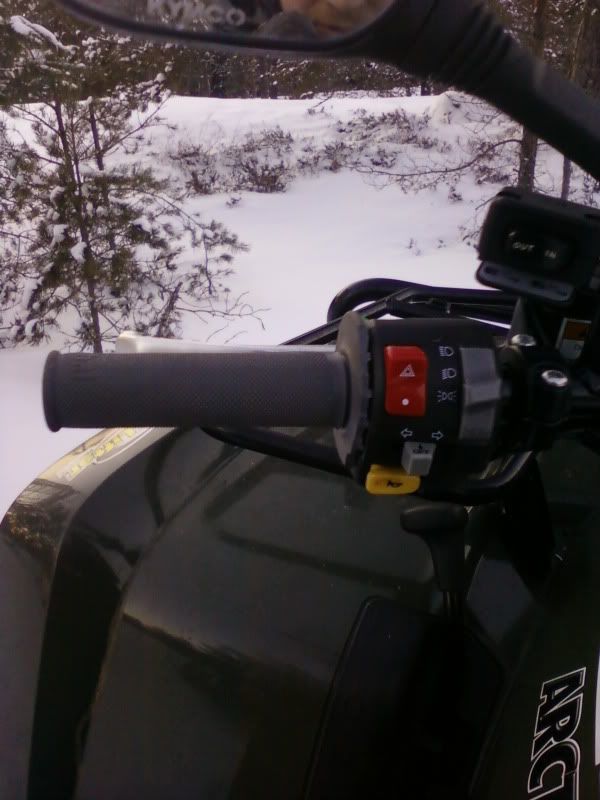

så, nu är monteringen av handtagen och dynan helt klar och jag har varit ute på en 1.5 timme snabbtur för att testa.
helt klart skulle jag ha isolerat mellan slingan och styret på vänstersidan för den sidan "släpar efter" men när väl värmen är uppnådd så blir den lika stark på båda sidorna. jag tryckte dock in skumgummi i styret på vänstersidan för att det inte skulle vara nån luftrörelse där som kyler av styret, så det är bara själva stålet i styret under elslingan som måste värmas upp, plus att det vandrar värme genom stålet inåt mot styret.
men på högsta läget är värmen fullt tillräcklig, det är -10 ute nu och jag fick tillslut sänka till 3:e läget (av 5) för det blev för varmt.

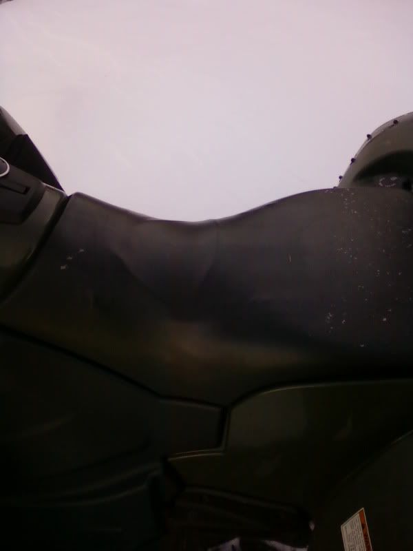

värmedynan däremot, ja den blir ju ljummen, men inte mera trots högsta läget. jag köpte från trech och missade att det var 20W dyna dom hade, så jag rekommenderar absolut inte den, köp en 30W istälet!
monteringen av värmaren gick ganska bra men "tyget" blev lite skrynkligt för att värmaren inte ligger helt bra därunder.
dynan styr jag från utgången för tumgasen (som jag inte använder) nu har jag 2 lediga utgångar på kontrollboxen för värmeväst och skosulor :sunny:
lite bilder:

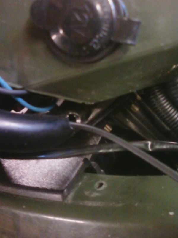

på högersidan drog jag kabeln inuti styret för att slippa ha den hängandes så den tillslut lirkas av, nu så är det en lång sträcka som den har att vrida sig på så det blir inte så stor påfrestning.
sladden på vänstersidan drog jag inuti knappen för lyse/blinkers så där syns den heller inte..
och så två bonusbilder:

Har du Symtec så slår de av automatiskt efter 2 timmar  ;)
Citat från: Oskar P skrivet 12 februari 2011 kl. 18:36:08
eftersom jag har rullgas och det fanns inga handtag för det
Jaha ok, Dessa passar inte!??
http://www.symtec-inc.com/UNIVERSAL_c_14.html
SV: Vilka värmehandtag?
« Svar #27 skrivet: 12 februari 2011 kl. 19:05:46 »
jo jag kikade på symtecs amerikanska sida om det fanns nåt för MC, men jag ville ju ha den där 4-vägs controllern också..
men det funkar ju såhär också!
jasså slår dom av efter 2 timmar? det får jag kolla när jag ska ut på långtur nästa gång.
jag har iallafall kopplat det över tändlåset så värmarna stängs av. men styrboxen kommer ihåg inställningarna när man startar motorn sen igen.

Varför har du Kymcobackspegel?   :whip:
Citat från: Oskar P skrivet 12 februari 2011 kl. 18:48:47
« Svar #29 skrivet: 12 februari 2011 kl. 19:19:26 »
Citat från: Hydro skrivet 12 februari 2011 kl. 19:17:35
fan att det skulle synas...
ja jag fick den iallafall gratis av ÅF när jag köpte hjulingen för jag ville inte ha den fula traktorspegeln.
och är det gratis så är det...

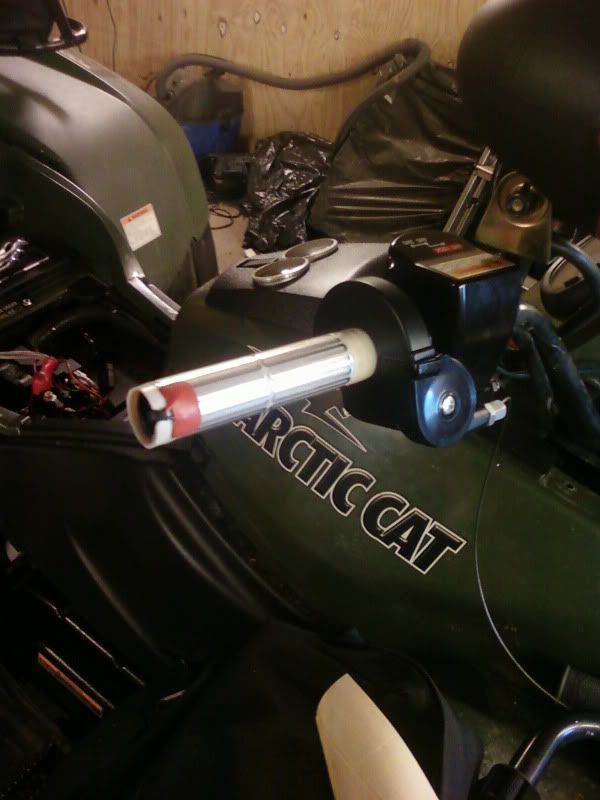

nu har jag lyckas knäcka styret pga diffspärr i kombination med muskelservo, så jag har tagit lös styret och ska svetsa ihop det, då fick jag ta loss värmeslingan från vänster sida på styret, men innan jag sätter tillbaka vill jag isolera mot styret så jag slipper ojämn värme, men hur ska jag göra? eltejp? och isåfall hur många varv?
nu har ju limmet på värmeplattan blivit sämre efter att jag tagit loss den, så jag får väl ha nåt annat lim nu , vad ska jag ha då?
vill inte gärna att skiten lossnar när man är ute på körning så man får gashandtag på bägge sidorna, hehe..
själva gummigandtagen "limmar" jag dit med sprejfärg då det verkar funka bra, men värmelingan måste ju sitta ordentligt mot styret!!
