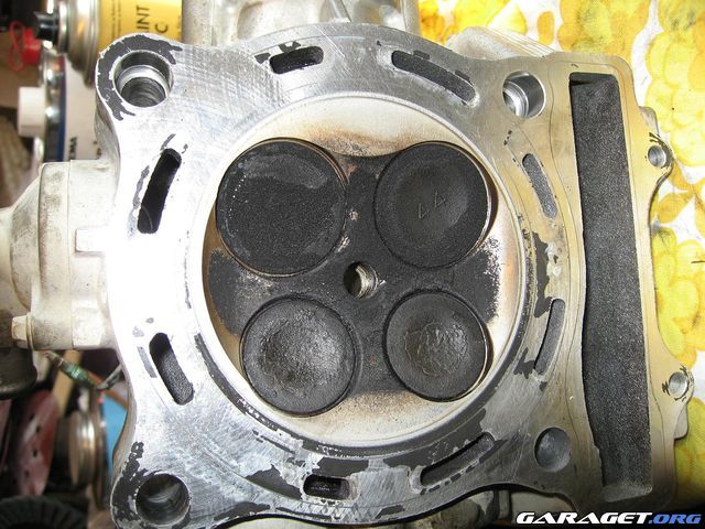

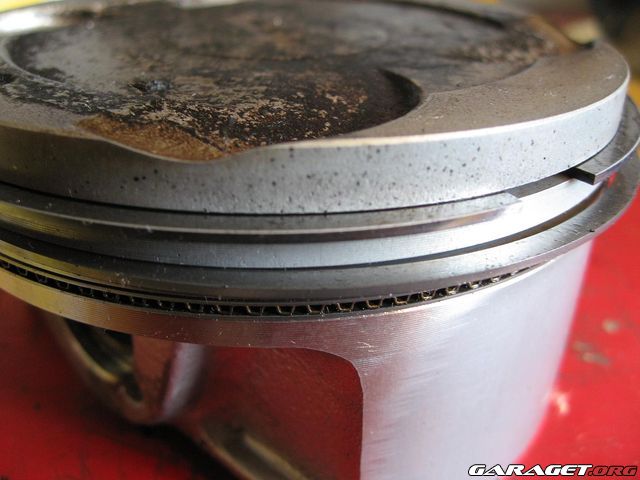

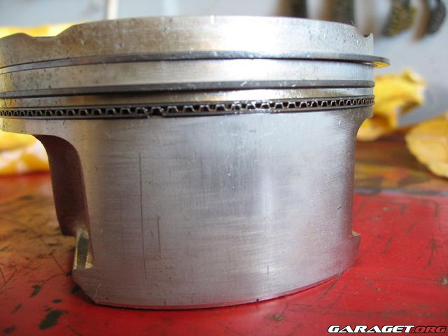

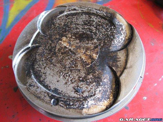

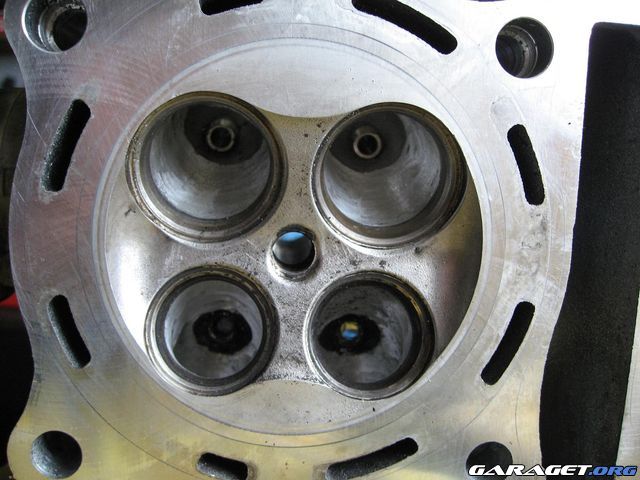

hans blårök ju innan tyder på olja i förbr.rummet ventilstyrningar/tätningar dåliga el. kolv/kolvringar

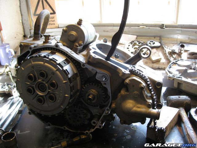

ja ena ventiltätningen va skadad så det lär vara det som va orsaken....
kolvtopp
kolv sida
kolv sida
förbränningsrummet toppen

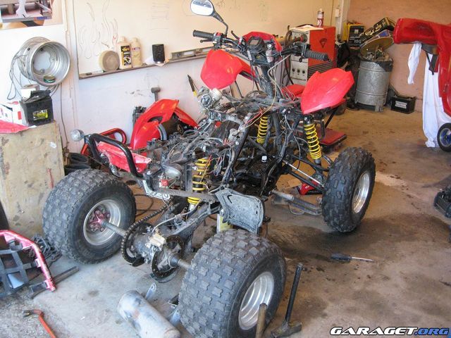

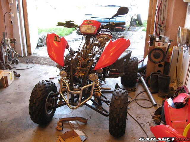

motorn isärplockad
hojen frammifrån
hojen bakifrån

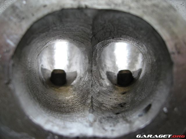

återkommer med lite bilder från insugs och avgaskanaler som fick en liten övertalning igår av diverse slipstift att växa i storlek!

portade toppen en aning...  fanns en del att göra på den och matrial att ta ifrån så nu ska flödet vara fan så mycke bättre! va mängder med gjutskägg som va ivägen!
ska finslipas lite bättre
