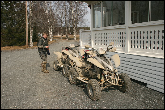

« Svar #21 skrivet: 2 juni 2007 kl. 08:45:56 »
Det kan vara så att ventilerna måste justeras bara. Det råkade jag ut för efter ca 230mil, eller nått sånt. Ingen kostsam historia eftersom sådant ska gå på garanti om den är så ny. Det som händer är att ventilerna öppnas och stängs vid fel tidpunkt och då får man avlagringar på tätningsytorna, sedan håller dom inte tätt och tillslut startar den inte. På min märktes detta genom att den fick taskig tomgång och var svårstartad ibland.
MisterP: Det är rätt många som haft ventilproblem kring just 200-300mil
Fö är det ju i leran 4hjulingar ska vara... eller hur??

« Svar #22 skrivet: 2 juni 2007 kl. 11:53:58 »
Citat från: "Mickev"
Snygg "lack" :D  så ska det se ut. :P
