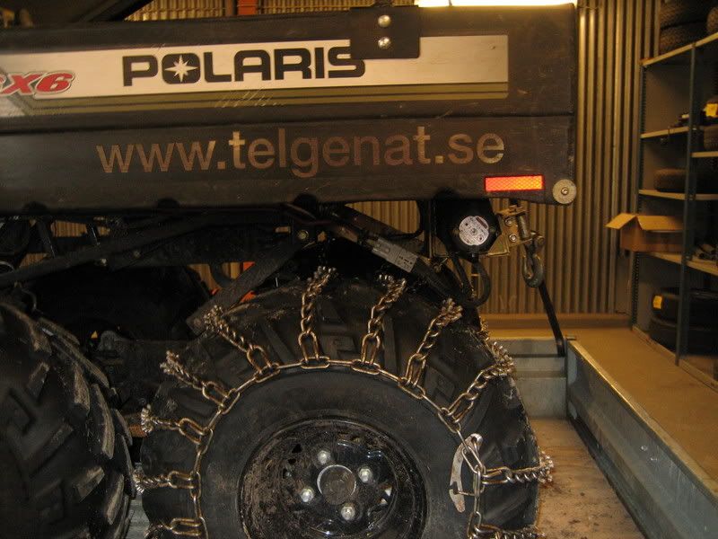

Reed använder kedjor på bakre hjulaxeln på deras 6x6. Jag hade fått för mig att det vore bättre ha de på mittenaxeln. Lyssnar gärna på era erfarenheter.

Anledningen att jag la dom på bakhjulen var av ren lathet faktiskt :)
Enklare att komma åt att spänna kedjorna, och sen så får man bättre grepp när man kör upp på släpvagnen, efter som jag aldrig använder ramperna som är till :)
Blir nog lite lättare att svänga med när det är tight om man lägger kedjorna på mitthjulen istället, så i skogen hade jag nog satt dom där.

Optimalt är att ha kedjorna på främre bakaxeln.
Då river dom upp underlaget vilket ger bättre fäste för bakre hjulen
Skruva av hjulen och släpp ur luften vid montering. Underlättar stort...
