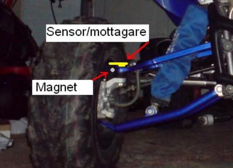

Jag satte en vanlig cykeldator för ca. 200:- på min Kxr. Fungerade perfekt som hastighetsmätare, trippmätare, klocka mm. mm.
Magneten limmade jag i fälgen och givaren monterades på övre a-armen.
Fler bilder finns i mitt galleri...

Sunfire, jag är lite oklar till hur du monterade dit
givaren på fälgen, och mottagaren på a-armen..
lust o illustrera eller rota i det digitala bild-arkivet?

Kanske att jag har en bild på det hemma, men om inte får du hålla till godo med mina fantastiska kunskaper i Paint. 8)  :lol:
Magneten sitter alltså limmad i fälgen och sensorn/mottagaren (som ser ut som en liten pinne) sitter fast på kulleden på den övre a-armen. Så för varje varv som hjulet snurrar så paserar ju magneten sensorn och cykeldatorn får en impuls. Funkar bra även när man svänger.

kan inte säga annat än
OUTSTANDING !!

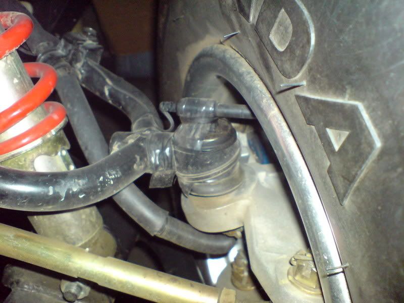

Hittade ett par bilder...
Eltejp och buntband är gryyymt. :)
Tittar man noga så syns magneten i nerkanten på fälgen.
