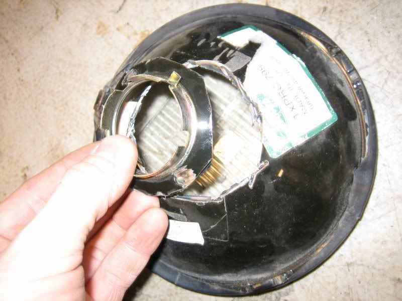

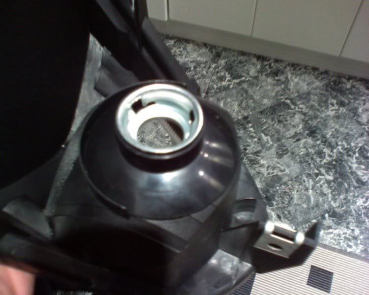

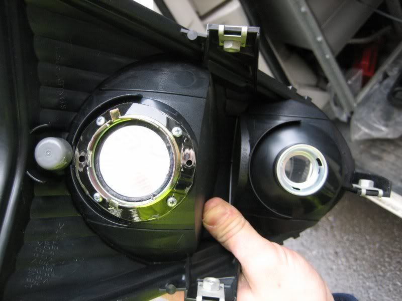

« Svar #6 skrivet: 4 mars 2007 kl. 11:14:35 »
Lägger upp en liten how-to om nån vill se
1 - orginalfästet
2 - kapade bort fästet och plastkanten runt med en vinkelslip
3 - Tog ett H4 lampfäste från en gammal stålkastare
4 - Skuvade fast fästet på ATV-stålkastaren efter att ha borrat upp hålet till rätt stolekt med en julgransborr. Tätade runt kanten på den nya fästet med silikon.
5 - Nya xenon-lampa som ska monteras
6 - Monterat och klart

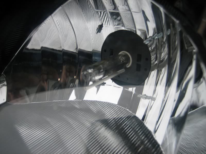

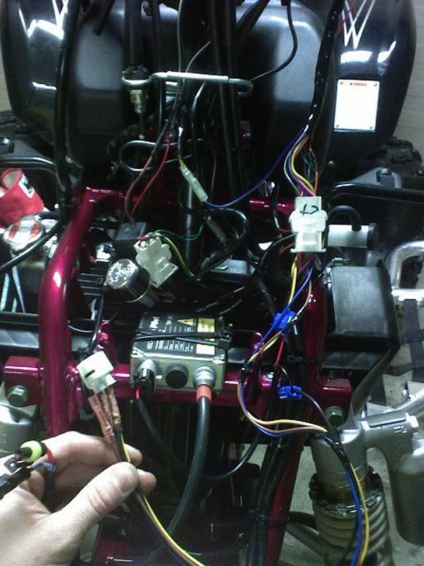

« Svar #7 skrivet: 4 mars 2007 kl. 11:20:06 »
7 - Här ser man den snygga fastskruvningen. Går att limma om man vill men jag är otåligt.
8 - Den färdiga strålkastaren
9 - Montering av drivdonet till Xenonet, fick flytta upp 2 st reläer lite, men totalt var det bara 2 kablar som behövdes kopplas, plus och minus till drivdonet, mycket enkelt.
10 - Oooh la la!
11 - Varde ljus!
