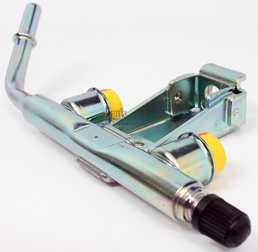

Du kan prova att göra detta, vid spjällhuset så sitter det en ventil typ däck ventil, tryck in den så släpper du bränsle trycket och ha tändning på så ser om det kommer ren fint bränsle.
https://images-na.ssl-images-amazon.com/images/I/714clN2a8ZL._SX522_.jpg
Cummins
Cummins
SV: Sportsman 800 Twin går som en påse nötter
« Svar #3 skrivet: 19 december 2017 kl. 12:17:23 »
Behöver jag säga, att det är där dom provar bränsletrycket vid provning för att utesluta bränsle fel. Skaffa manometer montera.
