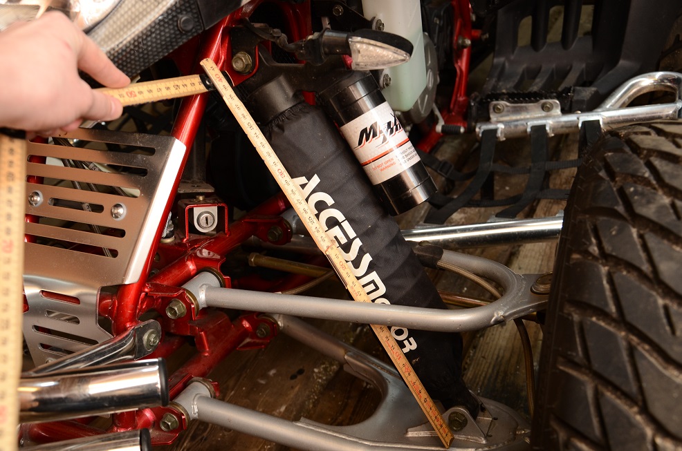

« Svar #3 skrivet: 13 februari 2016 kl. 17:58:06 »
Så här i efterhand hade jag nog önskat att den var lite högre under. visst, den går ju som ett strykjärn på vägen och det är ju skönt, men i bland när man kör grusväg eller större stigar är man rädd att det ska ta i under.
fixar några bilder samt mått på mina dämpare så får du se hur det ser ut på Supermoto modellen.
Det kanske är svårt att se hur bakdämparen sitter, men ska försöka få någon bild på fästet där också.

« Svar #4 skrivet: 15 februari 2016 kl. 19:10:01 »
Sådär, då har jag fått fingrarna ur och tagit några bilder och mätt lite
Brorsan min har lånat den långa stålskalan och skulle mäta upp nått på sin skyline motor och än har jag inte sett skymten av den så det fick bli bonde-alternativet - Tumstocken :)
Framdämparna är 40cm när Kvadden står på hjulen och Ca 41cm om man lyfter upp hjulen i luften.
Det finns inga möjligheter att justera genom att flytta dämparna i fästet, endast ett hål alltså..
Bakdämparen är värre att mäta, det är plast och ramrör i vägen överallt.. men enligt mina taffliga mätningar är den runt 37cm när den står på hjulen.
Markfrigången är ungefär som jag nämnde tidigare, 11cm utan förare på sadeln.
Priserna på originaldämparna är sjuka, tycker inte något borde vara så dyrt, men det var några tusenlappar stycket. Kollade priser på delar innan jag köpte maskinen bara för skoj skull, så att man den dagen något går sönder vet hur fattig man blir :)
Hoppas infon kommer till nytta, Är det något mer du undrar över så äre bara att fråga!
