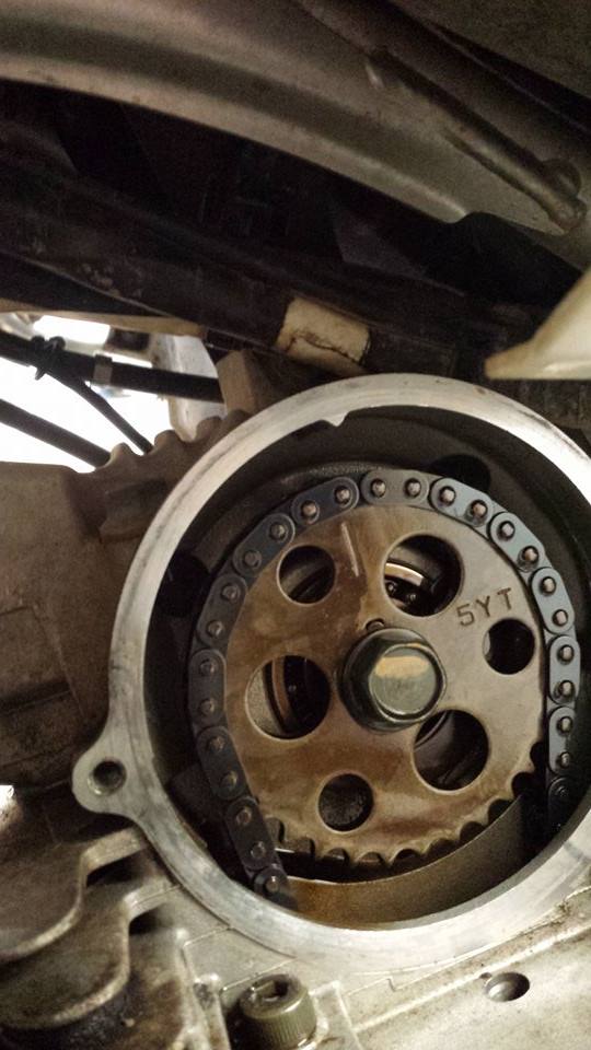

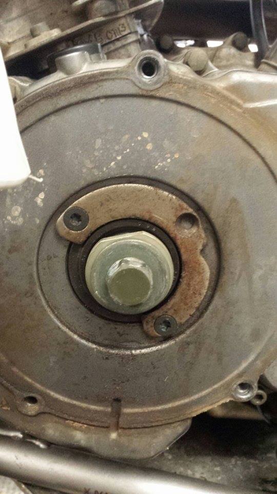

Hej, ny här på forumet,
Har en fråga om hur jag vet att motorn är rätt ställd för att ventilerna ska vara max öppna?
i nuläget när det är som ja trodde att de skulle va så får ja in 0,05 mm men inte 0,1 och jag har läst mig till att spelet ska ligga på 0,16-0,2 mm så känns som ja gjort något fel, har prövat dra runt motorn för hand mot sols så att säga, men de är då ja får detta spelet.
Tacksam för svar och hoppas någon kan hjälpa mig med detta..
* fyrhjuling (65.46 kB, 540x960 - visat 259 gånger.)

kollat nu men när läget är bra vid kamkedjedrevet så syns inte T innanför plastpluggen och när T läget är bra så är det någon halv cm innan läget är bra på kamkedjedrevet fattar inte vad som är fel, ska väll inte ha någon betydelse om om man drar med sols  eller mot sols ?

Kamaxeln snurrar med halva hastigheten av vevaxeln, så då vevaxeln har snurrat ett varv har kammen snurrat ett halvt. Alltså borde båda markeringarna stämma på vartannat vevaxelvarv.
