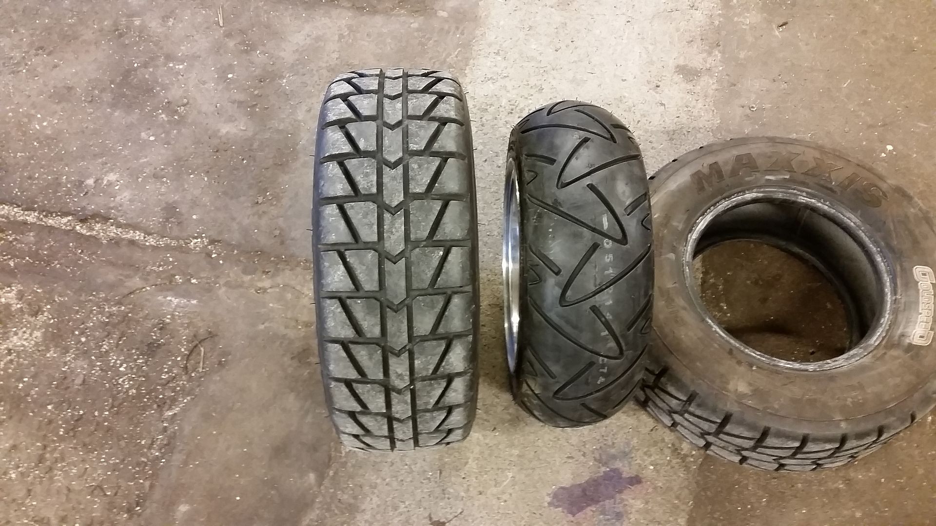

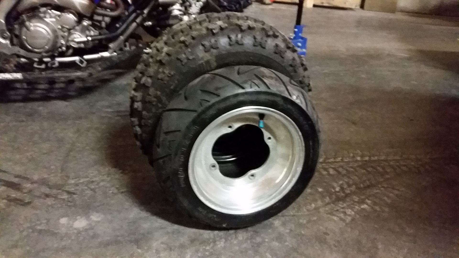

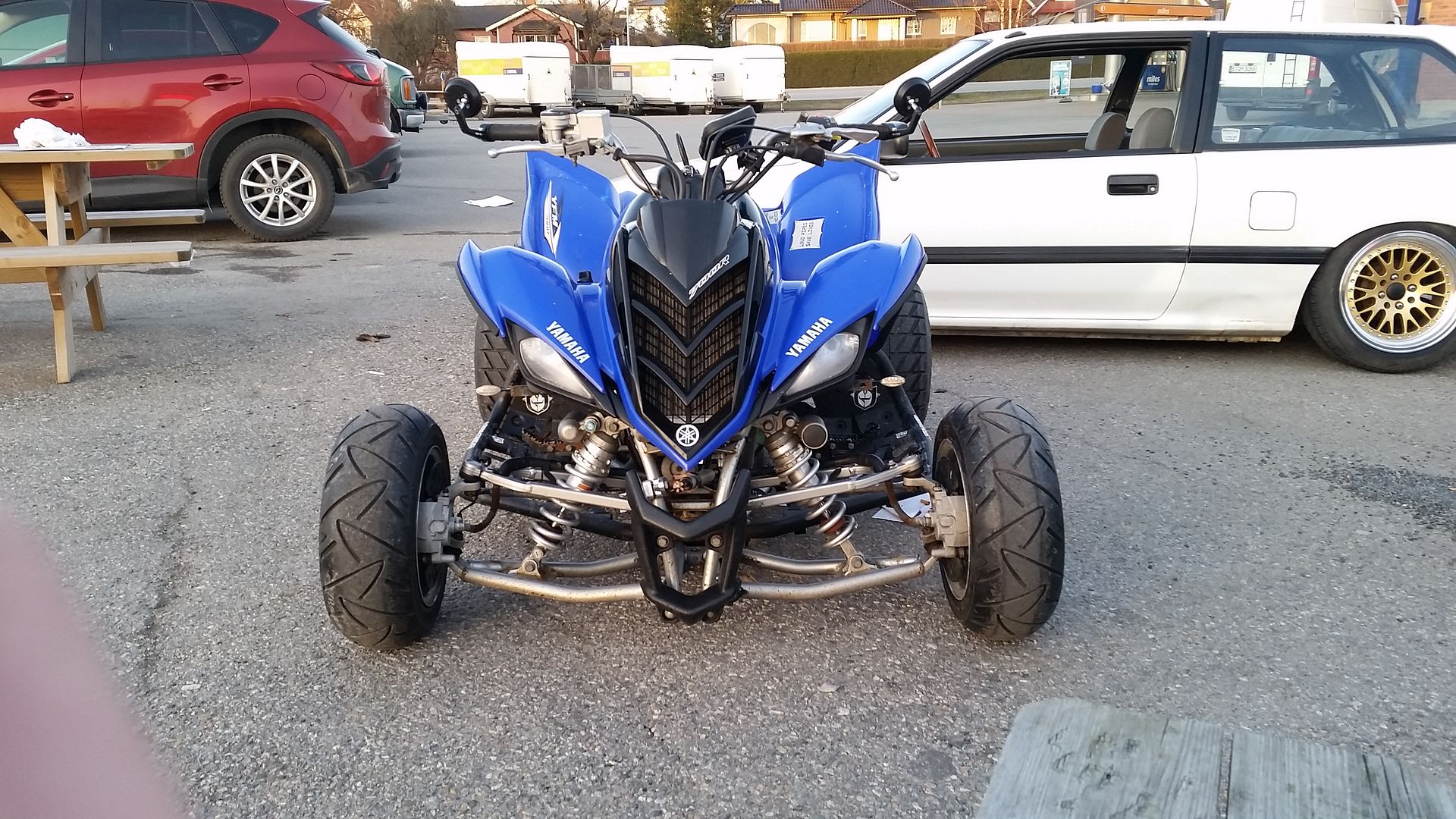

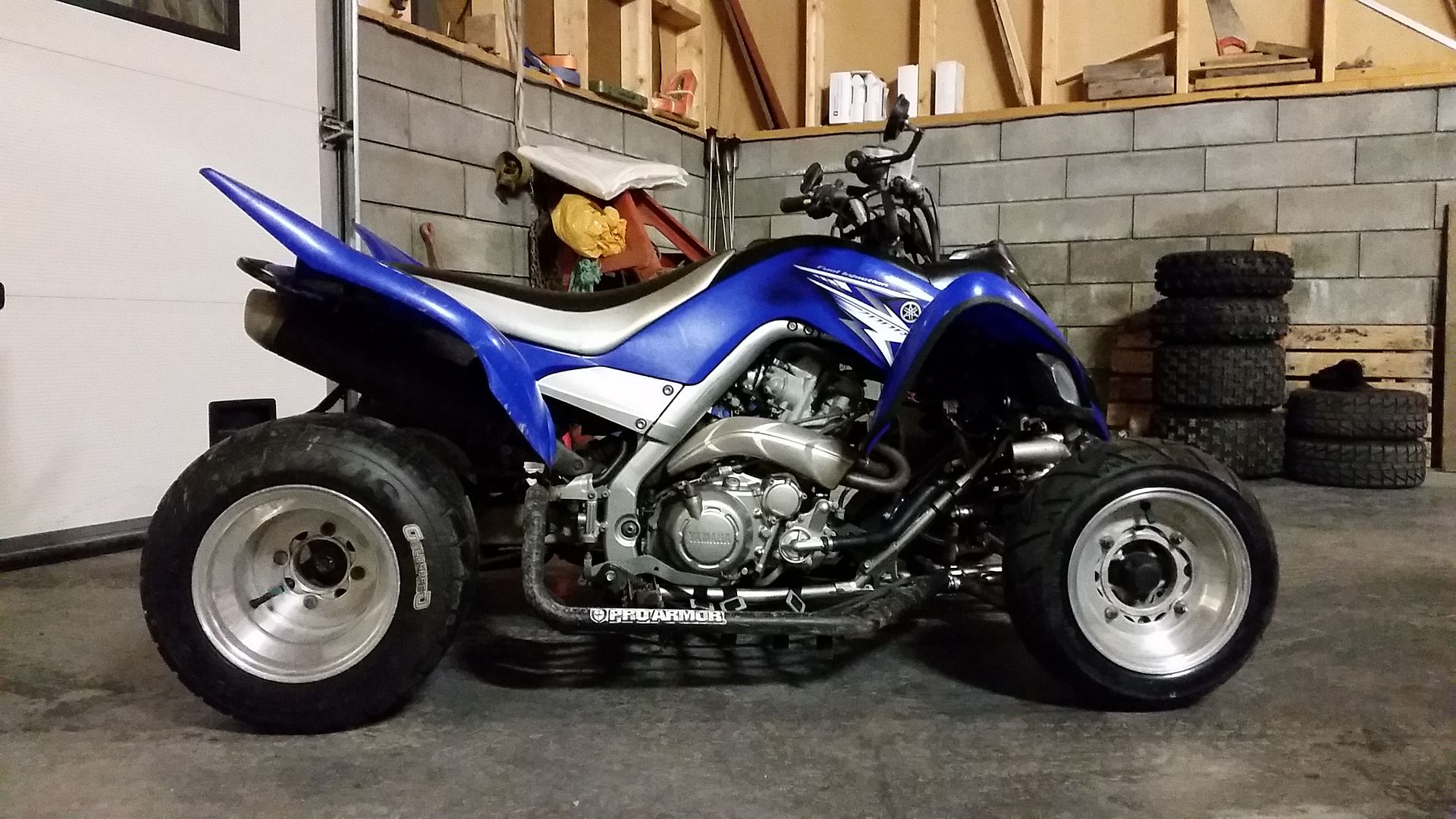

I dag kom det nye framdekk, så da var det tur i verkstedet å legge om :) gikk akkurat med 10" i maskinen.
165/70-10 Maxxis vs 130/70-10 Continental på felg ;)
Orginal Raptor framhjul vs nye
Montert på softice-racern :)
Bare såvidt prøvd den med dekka, men lille turen så sporet den veeldig mye mindre enn før!  ()p
