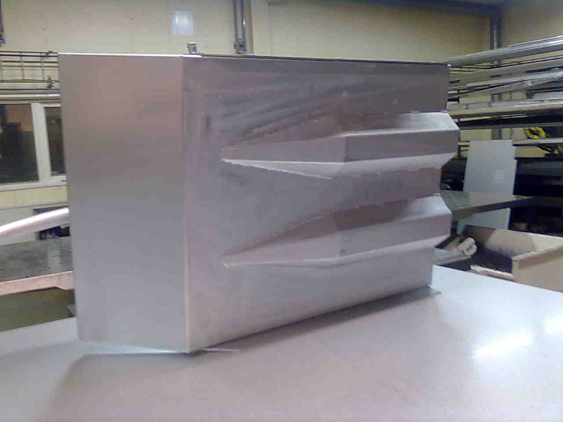

Okej jag är lite inne på att bygga en spårsläde för längdskidsåkning. Men den bör ju bli betydligt lättare att dra så då borde man ju kunna klara sig utan band.

Jodå, då behöver den ju knappt vara 50cm bred så det är nog inga problem med hjul.
Såhär ser våra spårdragare ut ungefär:
