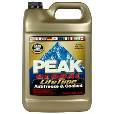

« Svar #3 skrivet: 11 november 2013 kl. 01:09:44 »
Köp så slipper du undra ;) Blandbara med alla samt du slipper byta med jämna intervaller som du behöver med andra
http://www.autoparts2020.com/rsdev/part_group.jsp?PHPRJ_GROUP_ID=3695

« Svar #4 skrivet: 12 november 2013 kl. 11:59:51 »
Tack för tipset! Men är den för aluminium motorer?
SV: glykol
« Svar #5 skrivet: 12 november 2013 kl. 12:10:18 »
Citat från: sltc skrivet 12 november 2013 kl. 11:59:51
läst länken  :hmmm:
Citat från: länken
Its patented inhibitors will provide maximum protection against damaging rust and corrosion in all automobiles and light trucks worldwide, regardless of make, model, year or original antifreeze color.
Can be used to top-off any color of automotive antifreeze including green, yellow, orange, fuschia, blue and red

« Svar #6 skrivet: 31 december 2013 kl. 17:00:23 »
Den glykolen är riktigt smidig, en riktig universal! Själv köpte ja Castrols NF (Nitritfri) till min och va även så seriös att ja blandade den med batterivatten! Den glykolen är lämpad till Bmws och volvos motorer blandannat.
