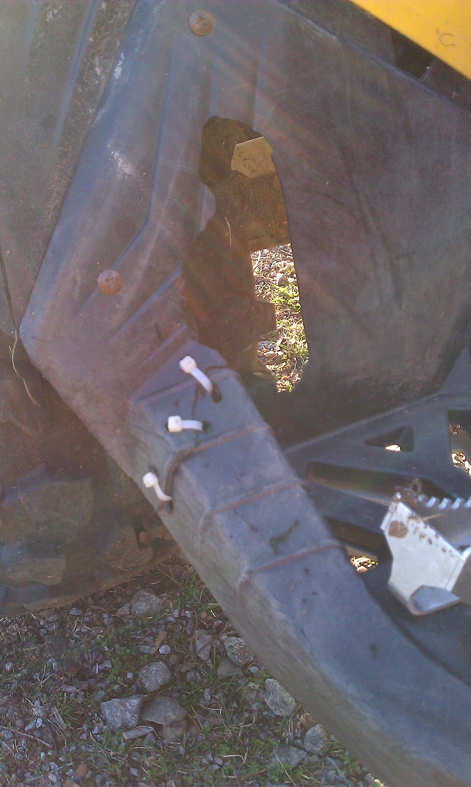

går att få detta ganska osynligt, hittade ingen bättre bild på nätet

Om nu den estetiska aspekten inte är så viktig så hade jag nog föreslagit silvertejp. Enkel montering, billigt och funktionabelt.
Kräver väl dock någon upprepad översyn men det hänger ju lite på hur noga man tvättar maskinen  :whip:

« Svar #14 skrivet: 24 maj 2013 kl. 06:24:35 »

Men, om jag skulle spräcka nåt på raptorn skulle det bli ny plast. På kinesen fulsyr jag. Det beror ju alleles på vilken nivå man ser sin maskin på rent estetiskt.

Nu snackar vi alltså termoplaster dvs. såna som går att smälta och hårdnar igen.
Härdplaster typ. glasfiber och de matriser som används till det (polyester, epoxi, vinylester etc.) härdar en gång och förblir hårda.
Skillnaden i elasticitet mellan dessa två typer är stor, dvs. fixar man en elastisk (böjbar) plast med en härdplast (inkl. glasfiberspackel) så kommer lagningen att släppa i takt med att delen utsätts för belastning.
Plastkladdet Pelle rekommenderar fungerar utmärkt eftersom den förblir elastisk, vill man kan man förstärka på baksidan med en bit från exempelvis ett syltburkslock i plast, barnens stjärtlappar eller annan tunn termoplast.
Än bättre är att sno en bit plast från Atv:n där det inte syns/behövs och använda den som svetstråd. Med en varmluftspistol och ett munstycke som konar inåt fär man värmen mera koncentrerad dit man vill och kan få riktigt snygga och hållbara reparationer efter en stunds övande.
Som nänmt tidigare plåt och popnit fungerar men lämnar mycket att önska vad beträffar finish  ()p

Min vill jag nog att den ska fortsätta se "snygg" ut ett tag till. Verkar som glasfiberspacklet jag använde håller än så länge, men det är inte så snyggt om man har det synligt. Det är grönt... Ska köpa mig en tub med "Biltemakladd" nästa gång jag är där. Har lite andra hojar som det säkert kommer behövas till! Trevlig helg allihop!
