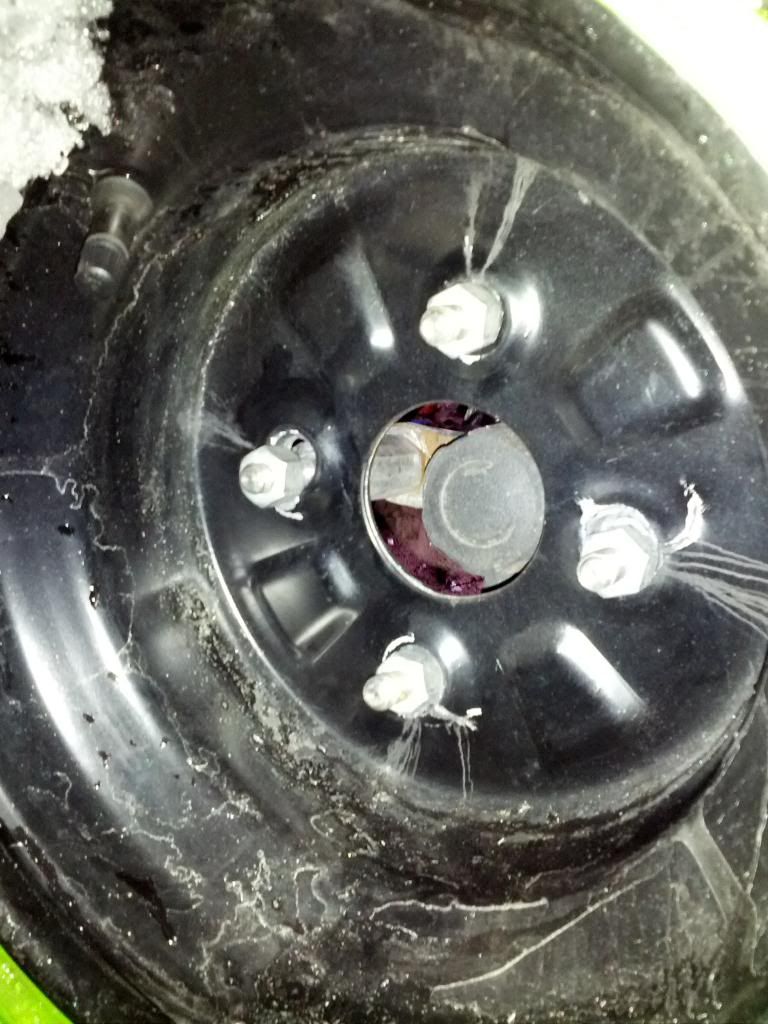

Körde mitt första ras igår. Vet inte exakt vad som började det hela, men ja fick en rätt kraftig stoppsladd i hög fart innan ja upptäckte det. Enda anledningen till att ja stannade till längsmed banan va att det skakade så förbannat när man kom upp i fart, trodde ja hade snö i framfälgarna. Då kom en snubbe springandes och sa att han tyckte mitt bakhjul vobblade. Resultatet blev en rätt sprucken fälg och 2 splinesbult i hubben som är av. TÄNK om detta hade gått sönder mer i en kurva i hög fart...
Tur va även att det gav sig dom sista varven ja hade tänkt köra på dagen, så det blev mycket kört iaf!

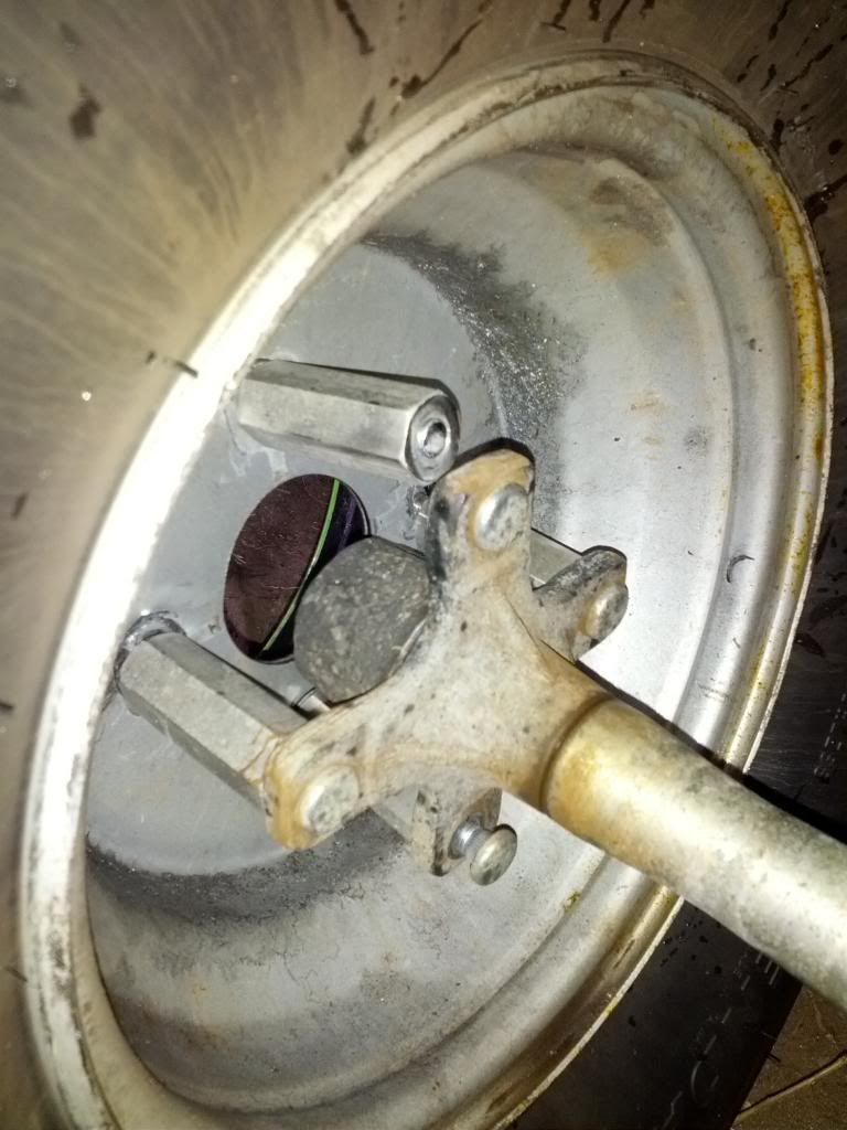

De spacerbultarna är ju inte riktigt optimala. Är de en produkt avsedd för detta eller är det hemmameck? Inte undra på att fälgen ger sig, den ahr ju inte mycket anliggningsyta... Hänger ju bara i skruvarna?

Bultarna är hemmagjorda, men det är juh inte dom som gått sönder, det är juh 2orginalbultar som gått av, och att fälgen gett sig är juh heller inte bultarna fel, dom har inte större anläggningsyta emot hubben, då det sitter som en gjuten bricka emot varje bult.
