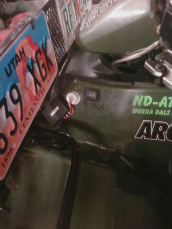

« Svar #8 skrivet: 30 januari 2012 kl. 23:09:51 »
Citat från: quaker skrivet 25 januari 2012 kl. 07:56:37
Någon ibland läsarskaran som har dubbla winschar som har löst nån omkastare så att jag kan ha en radiostyrning till de båda wincharna, vill kunna använda radiostyrningen till både fram & bak winchen , och med hjälp utav en brytare koppla om vilken av dem jag önskar , fram/bak.
Det är Warns kontaktorer.
hittade kopplingschemat jag skrev till dig om, lägger upp det här ifall fler vill se: http://forumbilder.se/show.aspx?iid=f52011111923P9a42
brytaren jag använde var denna: https://www.elfa.se/elfa3~se_sv/elfa/init.do?item=35-046-72&toc=20331
och så här monterade jag mottagaren till radiostyrningen, och brytaren:
