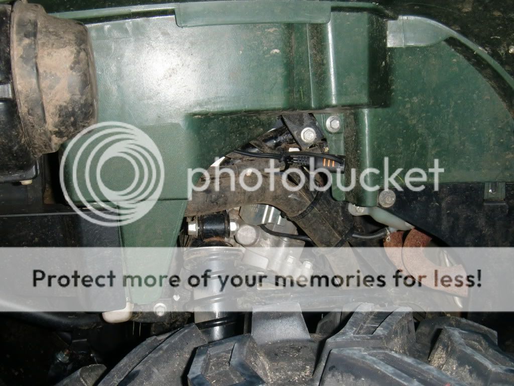

« Svar #22 skrivet: 11 december 2011 kl. 18:21:43 »
Jag skottar inte snö med min, har inte mer lampor än original, saknar handtagsvärme och vinschar rätt sporadiskt... och de gånger man faktiskt kopplat till laddaren så har den redan från början visat på fullt batteri... men det är ändå smidigt med en kontakt, särskilt när man har batteriet undangömt.
Min kontakt sitter i hjulhuset vänster fram, funkar fint!

« Svar #23 skrivet: 11 december 2011 kl. 18:39:24 »
Citat från: Hydro skrivet 11 december 2011 kl. 18:21:43
Blir det inte skitigt, blött och ja skitigt i hjulhuset...eller ja det blir det ju men det känns som onödigt att ha den där  ifall fukten kryper in...  ???
