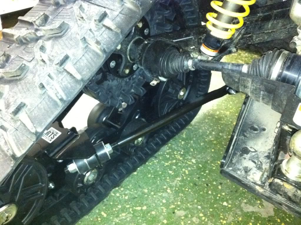

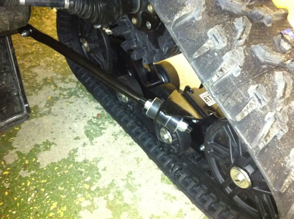

Dom lossnar vid körning så det glappar och sliter upp hålen, var iofs bara att svarva i bussningar och sätta i. Men det har även klippt av bultarna pga av att dom hade skruvat upp sig så bandet snurrat runt. En gång fram och en gång bak, så nu håller jag noga koll på alla muttrar mm..  :)
hadde du garanti vid dom tillfällerna? fick du det fixat eller laga du det själv? Hur länge har du kört på banden?
Det här med stagen värkar vara rätt allmänt som jag har läst, alla som har det värkar haft eller har lite problem med det.

Köpte en lätt begagnad bandsats där jag köpte yamahan men jag fick ett nytt drivhjul på garantin för dom skruvarna var ochså lösa så det slet upp hålen i plasten. (hade glömt detta igår)
Stagen fixade jag själv, var typ inget arbete alls.

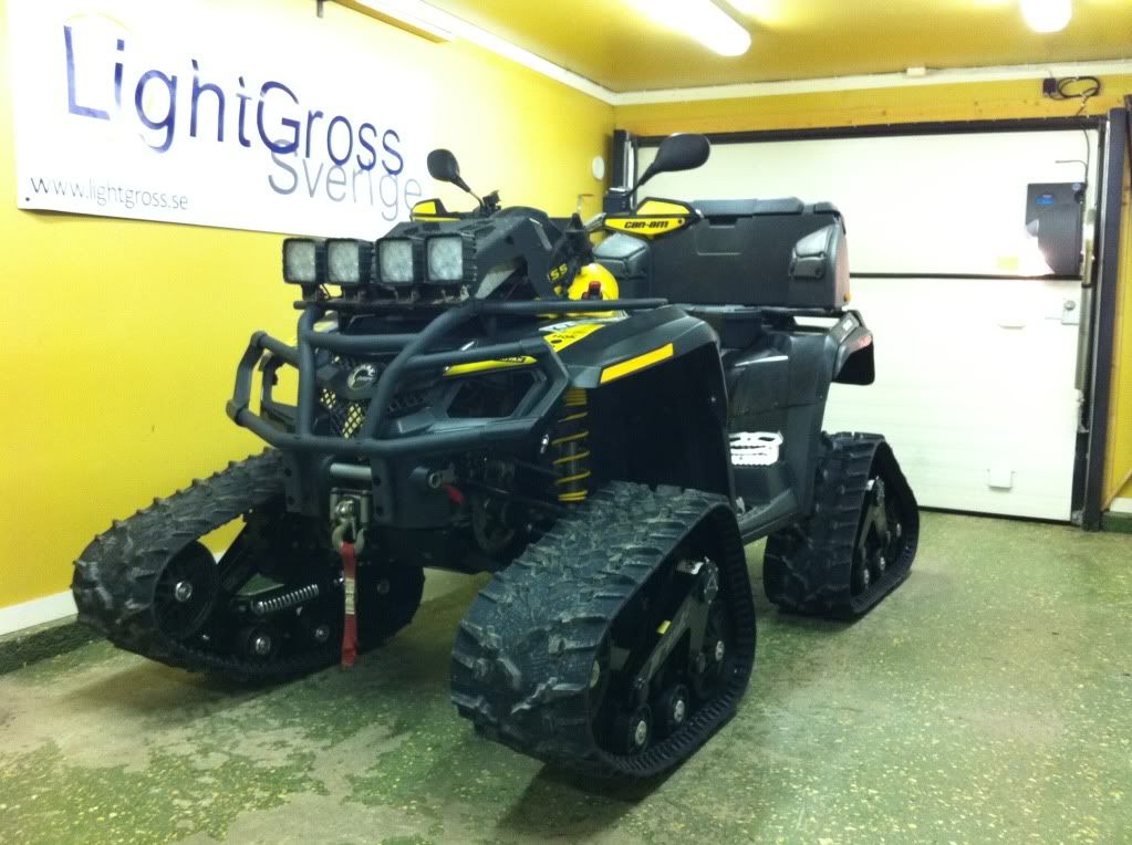

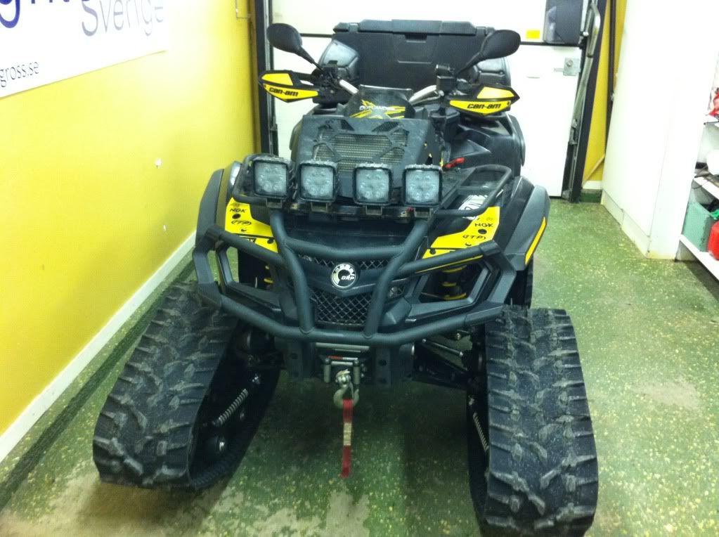

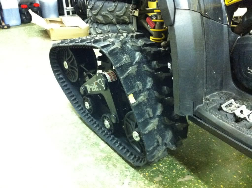

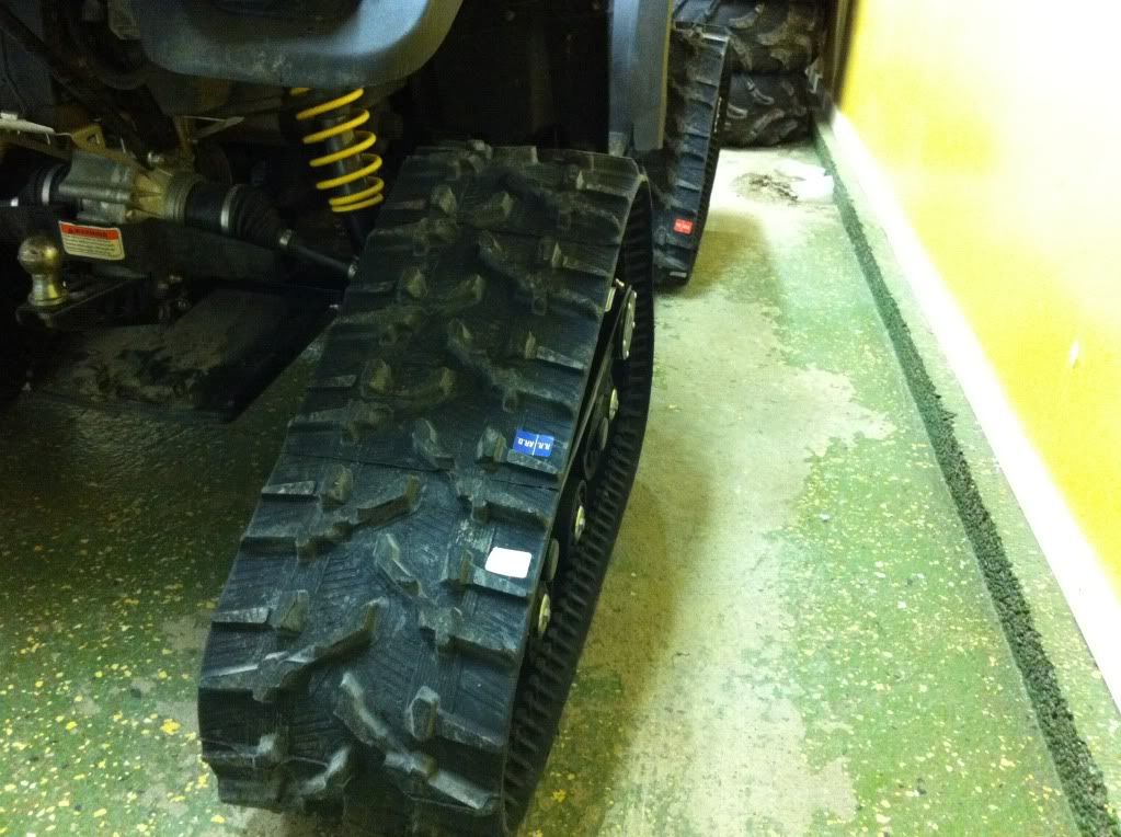

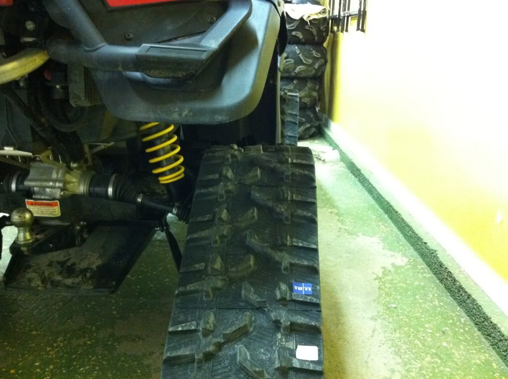

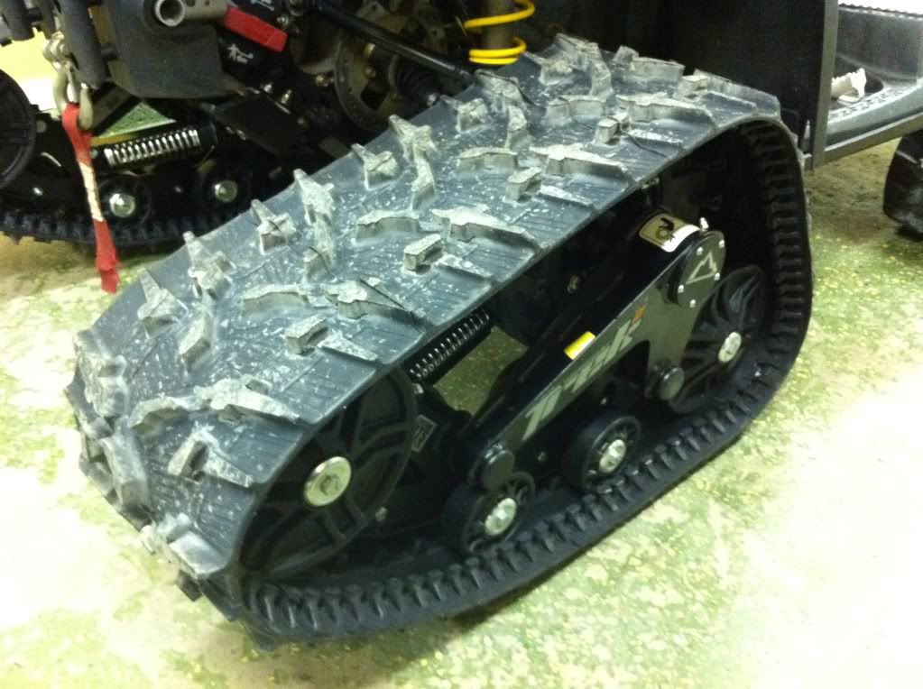

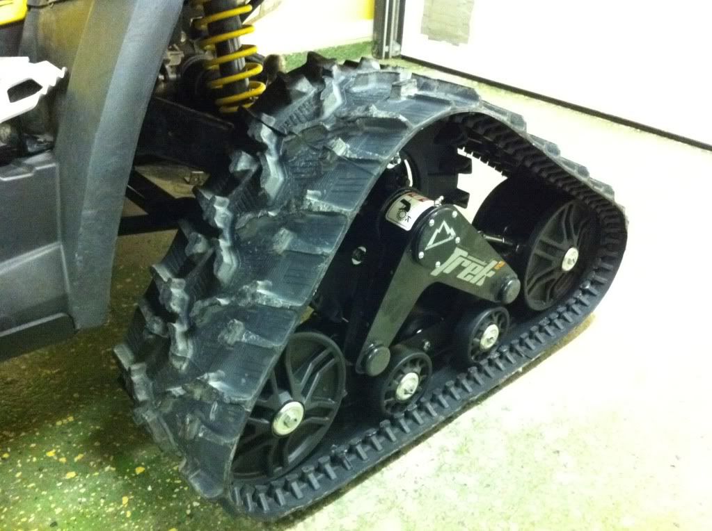

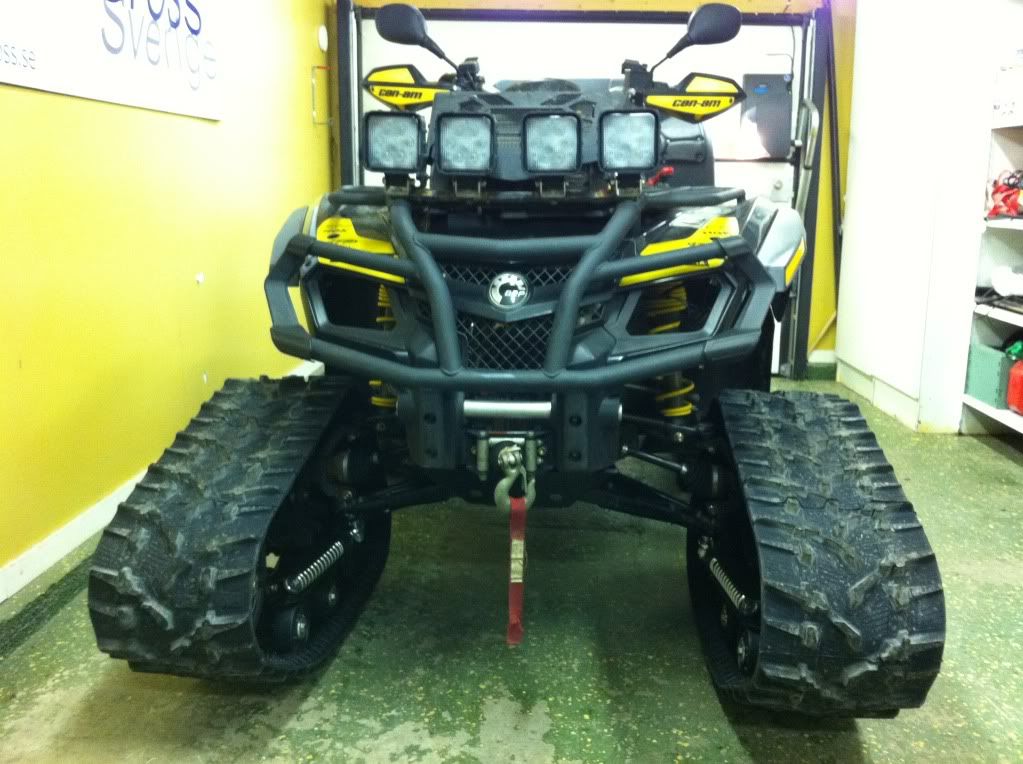

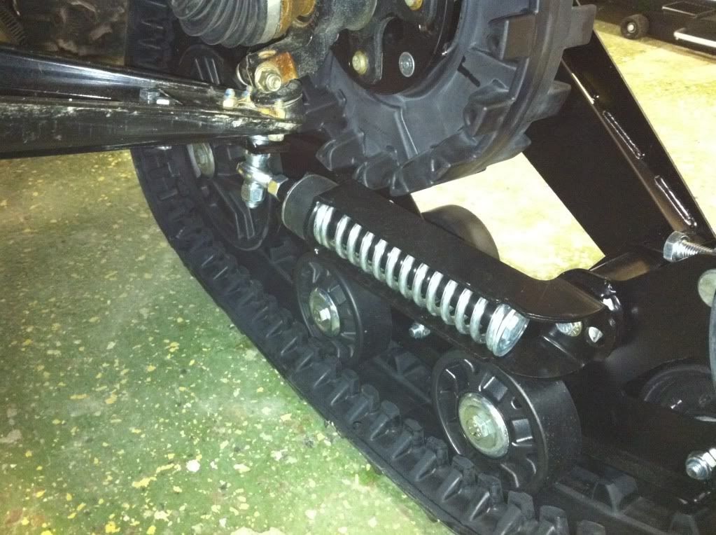

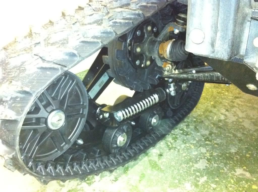

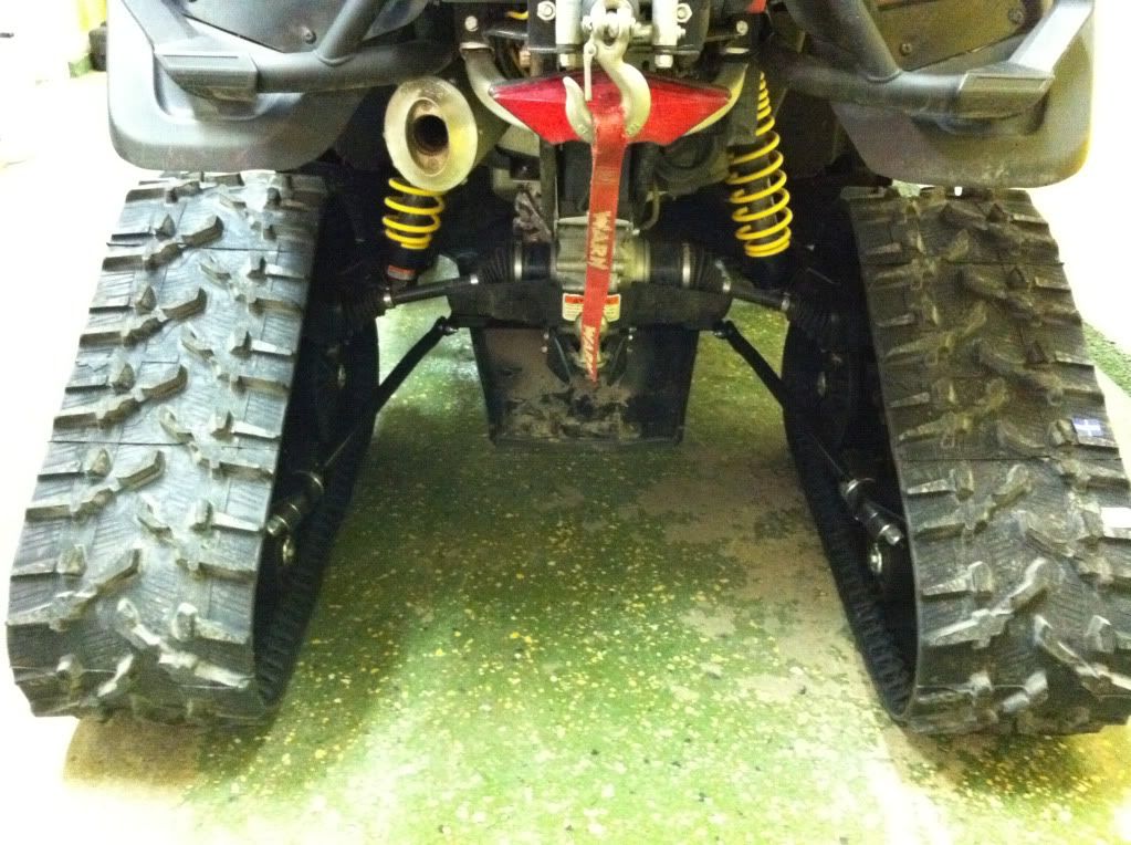

nu är monteringen klar! tiden det tog var ca 3 timmar + upppackning på typ 30 min.
Boken man fick med hur man skulle göra gick att läsa sådär, har man tummen mitt i handen kan den bli svårläst men kan man tänka lite själv är det inge svårt.
Har tagit en liten provtur runt kåken och då kändes det helt ok! Blir en lite mer seriös provtur i helgen när lite mer tid finns.
Dock ett stort minus är att dom inte tänkt till att man kanske har en hasplåt på, jag har plast på nu och jag kommer skära till min lite, men åker man med alu får man montera bort den helt!
Det tycker jag e lite dåligt gjort.
Jag var lite orolig för bredden på min att den inte skulle gå upp på släpet, men pusta ut när jag mätte.
Med hjul: 125 cm
Med band: 138 cm
Här kommer lite fler bilder på det färdiga resultatet.

vart och hur tar den i hasplåtarna? känns ju sådär o behöva plocka ner dom när man vill åka med band  :hmmm:

« Svar #20 skrivet: 25 november 2011 kl. 07:08:52 »
Citat från: herrlilltroll skrivet 24 november 2011 kl. 21:54:29
tar en bild ikväll som visar hur det ser ut.

Nu har jag provkört en liten sväng och det gick bra :) enda som jag funderar lite på e ur man ska ställa framvangen, just nu kör jag med lite toe ut och det vart lite spårkänslig nu.
Ska man ställa in den lite kanske?
