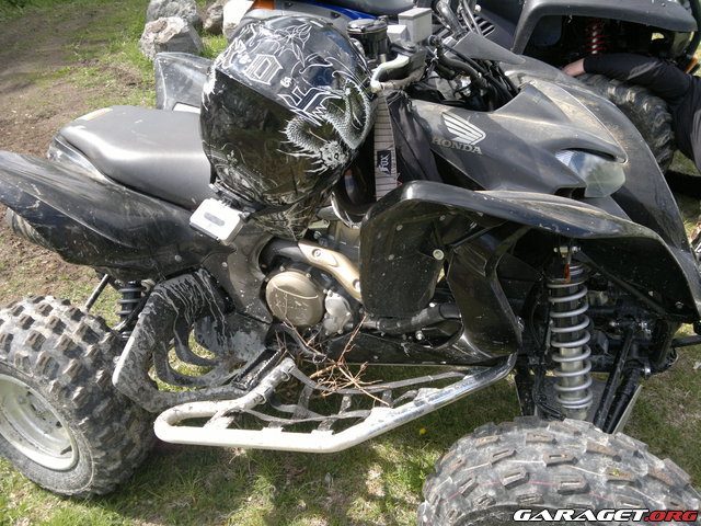

Så nu e tutan bytt. framdrevet bytt.
Varvräknarn var lite svårare o fixa då ja inte får den o funka som den ska.
antingen visar den för lite ller förmycket får inget mellanting, dvs rätt!
Inget jag orkar med nu.
<----------Rulle ja fixa ihop iaf!

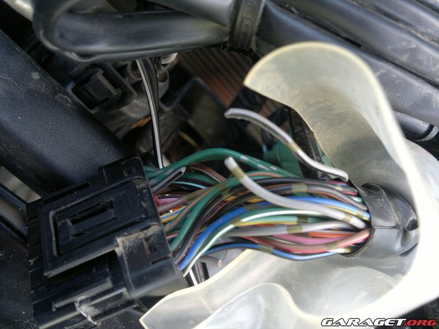

Nu har man fixat bort varvspärren på backen.
lödde ihop två kablar och tejpade ändarna på de som vart korta från ECM:en
Förstår inte varför dom tycker de är bra o ha.
Kommer aldrig loss när backen tuggar o rycker i växellådan!!!!!
4k rpm är ett skämt när man väl sitter o behöver backa o åka framåt o gunga sig ur nåt :P
enda som vart lite knas med att göra så är att R lampan inte lyser när man slår om nyckeln men de gör inget.
Funkar när man drar i backen iaf.
Borde kunna gå med ett relå eller nåt o ha en knapp så man får de riktigt bra gjort.
men så bra e jag på el så vi väntar ett tag med de.
