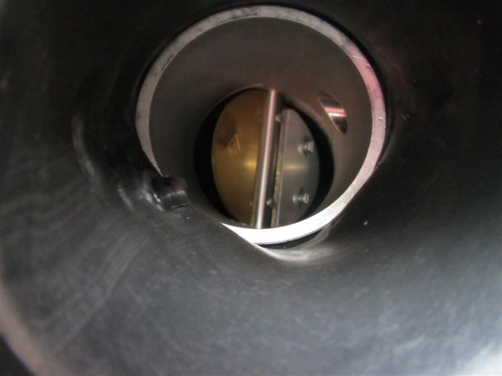

Plocka loss sadel, luftreningsburk och luftfilter, titta in i hålet och ser det ut
såhär när du har gasen på fullt är din maskin strypt:
spjälet öppnar inte mer än ca 65<->70%

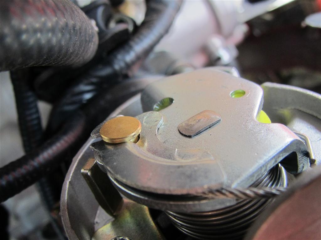

Lokalisera en svart kåpa precis inder tanken och ovanför spjälet i bilden ovan, skruva loss en
skruv och lossa kåpan försiktigt.
Du bör nu se detta:

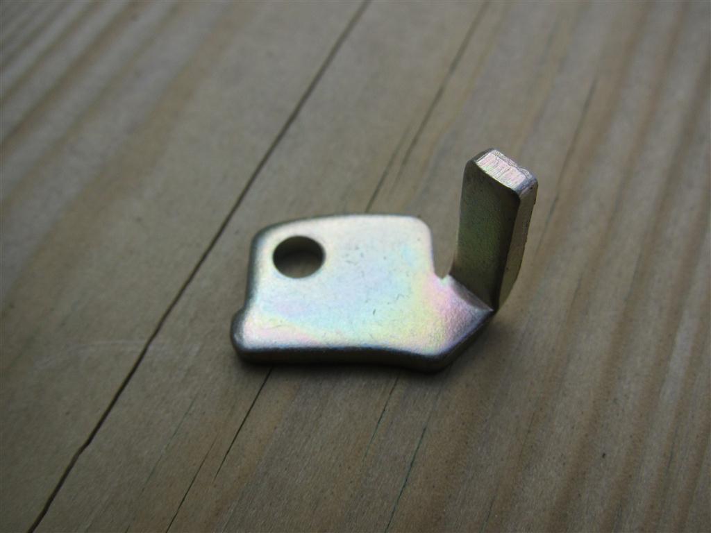

Tryck på gasen och då ser du att en "plupp" stoppar gasreglaget från
att gå fullt ut, med lite fantasi kan man lossa pluppen som ser ut såhär:

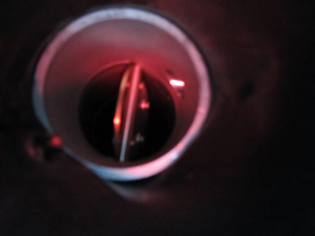

Efter lossningen av pluppen ser spjälet ut såhär vid fullas (justering av gasvajer kan behövas!)
Sen kan man motera ihop allting igen och man får en lite trevligare ATV som får
något högre toppfart och betydligt snabbare acceleration.
