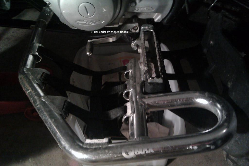

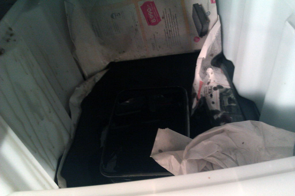

Gick loss lite på maskinen idag, för att hitta oljepluggen. Lite på måfå, men hade ändå en misstanke om vilken skruv det kunde vara. Men kändes lite skumt att den satt på "fel" ledd, så gick jag ändå loss och började skruva. Hade i princip skruvat ut hela skruven, konstaterade att det var fel skruv... då "smäller" det till och blästrar hela baljan med svart, kletig och sörjig olja.
För framtida frågor, så ser har jag märkt ut vart den är. Ca 10cm framför växelpinnen.

Bilderna ljuger inte, oljan är verkligen "sopsvart" :D Hojen har bara gått 140 mil, och jag hoppas att man bytt olja åtminstånde 2 gånger under tiden (30 och 100mil?).

tänkte precis byta olja i min smc 300 xle men hittar inte pluggen kollar där du visar på bilden men hittar inget måste man öppna kåpan elle nått.
smc 300 xle
Utloggad Delarium
  • nananananna..BATMAN
  • Antal inlägg: 1325
  • In Trance We Trust
Delarium
SV: Oljebyte SMC 300
« Svar #11 skrivet: 11 juli 2011 kl. 14:37:22 »
Tjena,
Det ska du inte behöva göra. Det är en "vanlig" skruv som ser ut som vilken chassiskruv som helst. Den sitter alltså inte under blocket. Detta är iaf på CBW, kan skilja lite på XLE även om jag inte tycker det.
