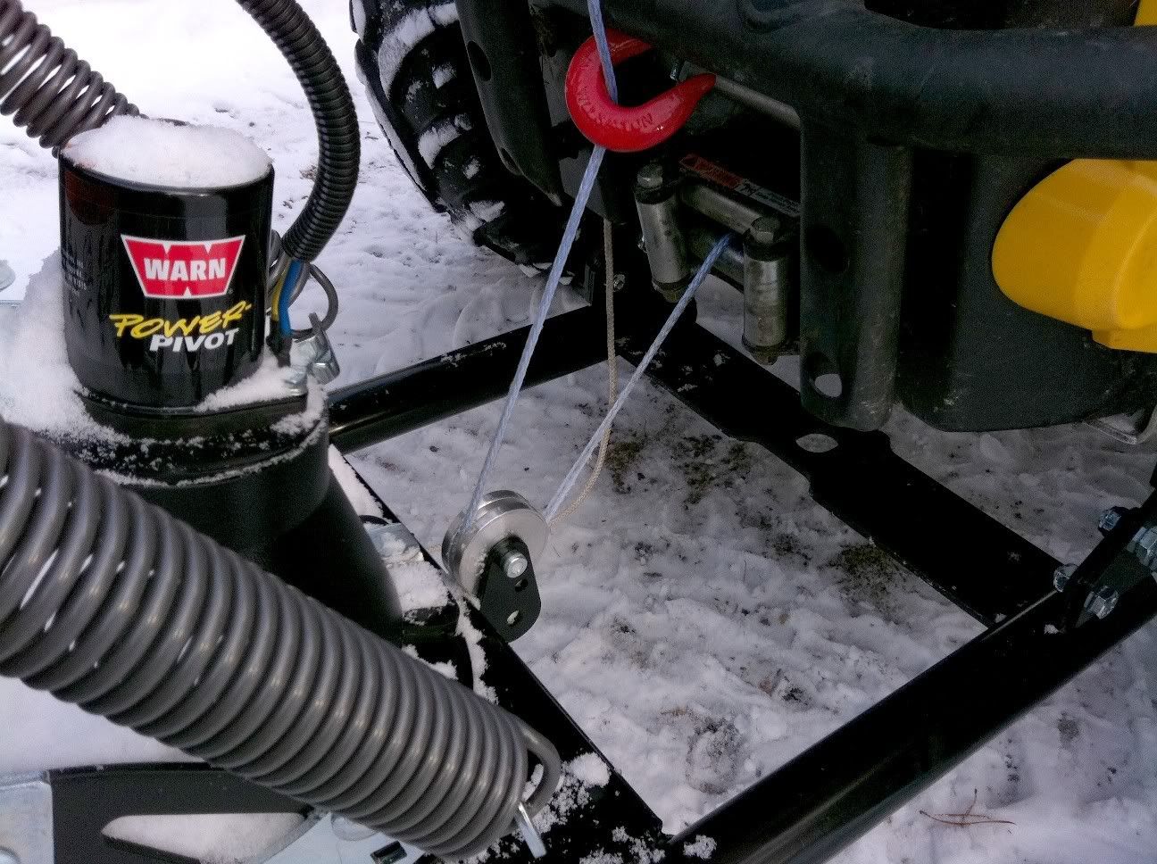

Lite bilder kan vi väl fixa  :) Här är några på min  ()p
sen är det bra om man moddar lininfästningen så man får bättre lyfthöjd
Funkar kanon  ()p ()p ()p
vh---nafets--- 8)

Citat från: MrNice80 skrivet  1 mars 2011 kl. 22:30:26
Har ett Warn Pro Vantage Tapered blad med frontfäste.
Det går lätt att plocka bort och man slipper ligga under maskinen och gröta.  :djump:
Kan starkt rekommendera detta.  ()p
Dock har jag haft otur med att vajern går av stup i ett.  :banghead:
Körde också av linan ett antal gånger innan jag insåg att vinkeln va för brant eftersom
winchen sitter så lågt
Om du fixar ett brythjul som på min tredje bild så får man bättre vinkel på linan och
en utväxling som också spar på belastning av winchen  ()p ()p ()p
(linan ska inte gå genom kroken som på bilden)
Warn har väl något liknande tillbehör men då kan man inte ha monterad svängmotor
Mvh---Nafets--- 8)
