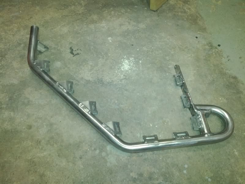

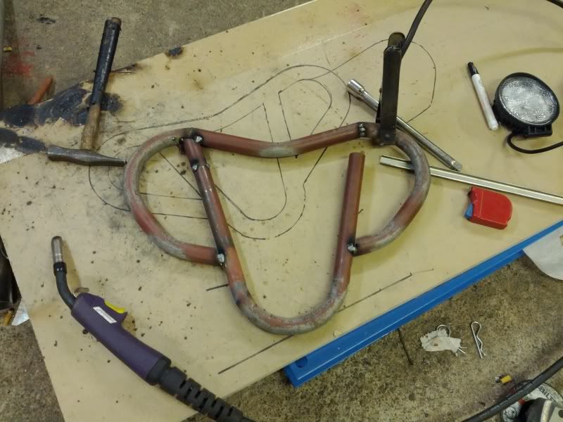

Det som hänt sen sist är att när ja ändå plockade av nerbarsen inför iskörningen så passade ja på att skicka iväg dom med kompisen på svetsning, ett av dom främre fästena har varit av sen ja köpte den. och även nu när dom va av körde ja en snabb polering på dom, ville inte ha spegelblanka, mest bara lite fräshare än det gråmatta tråkiga som va innan.. Resultatet blev så här:
Sen beställde ja nya handskar, dom gamla va bra slitna! Letade och kikade runt lite på nätet, men till slut blev det sånna här ifrån Ebay.

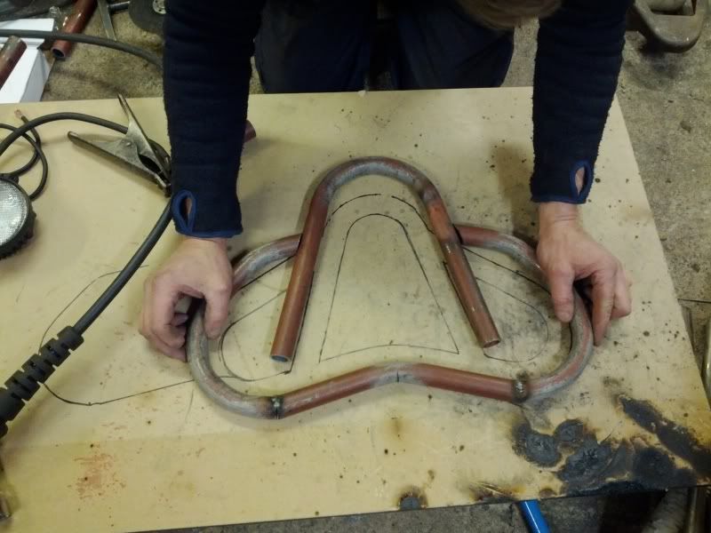

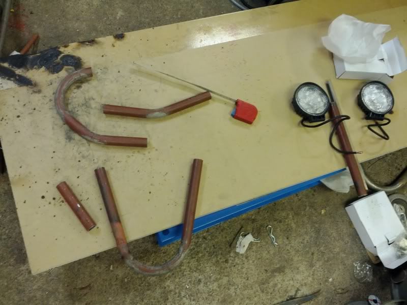

Sen drog ja ner en eftermiddag till den lokala svetshandeln och köpte med mig ett par meter vattenledningsrör. Det ja stört mig på länge måste bort! Frontbumpern! Den är så jäävla ful. Så ja drog ut en eftermiddag till farsan och krökade... öhhh... krökte mena ja. :)
Några bitar kapade och bockade:
Börjar ta form:
Och hyfsat färdigsvetsad.
Nu ska det slipas svetsar och svetsa ett plattjärn i mellanhålet så ja kan få dit mina led-ljus oxå.
Har även köpt nya bakdäck äntligen, blev biltemas crossdäck även där. Va ute och drog ett par timmar i söndags och måste säga att ja är jäkligt positiv till greppet! Gick att köra riktigt hårt i skogen!

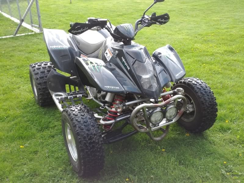

« Svar #89 skrivet: 24 maj 2012 kl. 19:32:01 »
Äntligen lite gött väder!  :headbang:
Händer inte så mycket på hjulingfronten här, åker mest och utforskar grusvägar!  ()p
Men frontbågen är klar nu, riktigt nöjd över resultatet. Den är numera lackad halvblank svart, men det får bli på nästa kort! :)
Vad tycker ni? ris eller ros?

Sjukt snygg =) ROS!!!! =)

Snyggt!! Kul med fler Rapier-åkare!

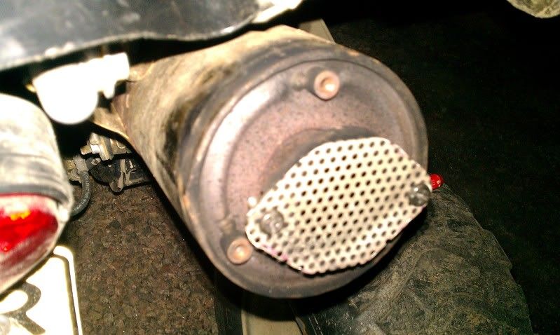

härlig projekttråd mkt bra  ()p
hur har du upplevt effektskillnaden med o utan nätet?

 ()p  såg den nu först. skitsnyggt    ()p

Det va ett tag sedan jag höll på med nätet, men först satte jag i mindre nät, 4mm har jag för mig. Då upplevde jag den jätteslö, då borrade ja upp alla till 5mm istället, och det märks fortfarande skillnad, men den går klart tystare nu.
Har fått på bågen nu igen efter lack och kopplat in ljusena, får kanske lägga upp den bilden senare när jag orkar sätta mig framför datorn. :-)
