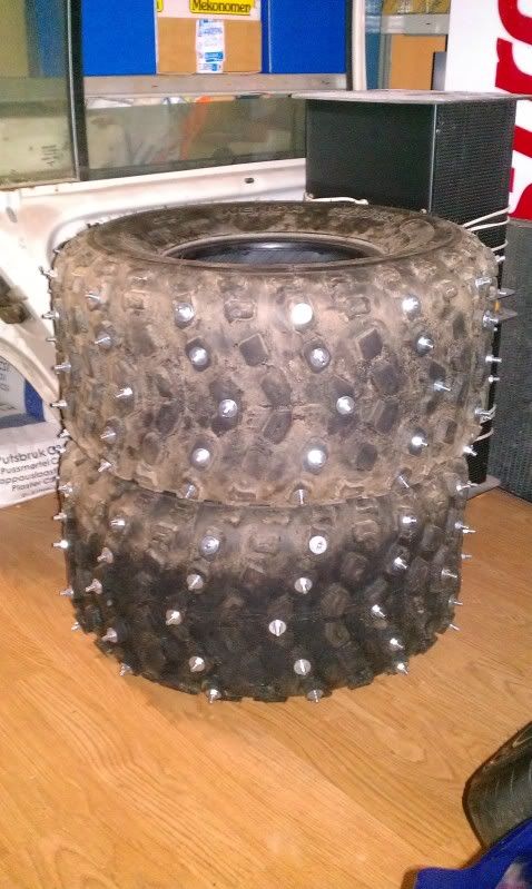

Tjollahopp! Dax för en liten update igen, händer som vanligt inte så vansinnigt mycket, håller mest på att grejar med isdäcken, bakdäcken är i princip klara, ska bara på med gänglås på muttrarna. Det blev M6x30 vagnsbult, karosseribrickor och vanliga M6 muttrar (med gänglås på). Skruven ska kortas av lite, tänkte köra typ 5-10mm utanför muttern. Tänkte prova kränga på ett däck på en fälg som det är nu, hade tänkt från början att limma i en bit av en slang över alla skallar, sen lägga i vanlig slang i varje fälg, men vettefan om det behövs, det ser rätt tätt ut som det är nu. Vi får se hur det går.

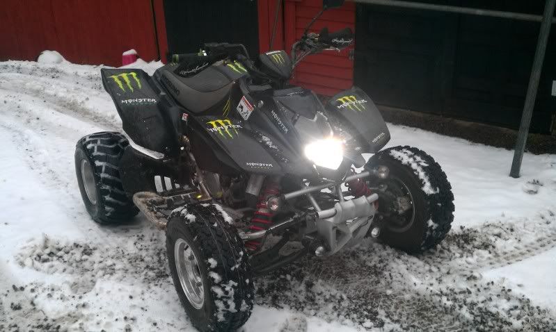

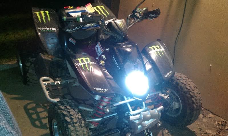

Sen slängde ja i 35w xenon (H7R, 5000K) i både hel och halvljus. Blev riktigt bra! Har inte provkört i mörker än, men på dagen har ja mött en 15-20 bilar, och ingen har blinkat, så det verkar blivit rätt okej ljusbild. Men ja får nog koppla ur mina små linsljus nu, det är inte varje gång som helljuset tänder sig, det går nog åt för mycket ström till dom.

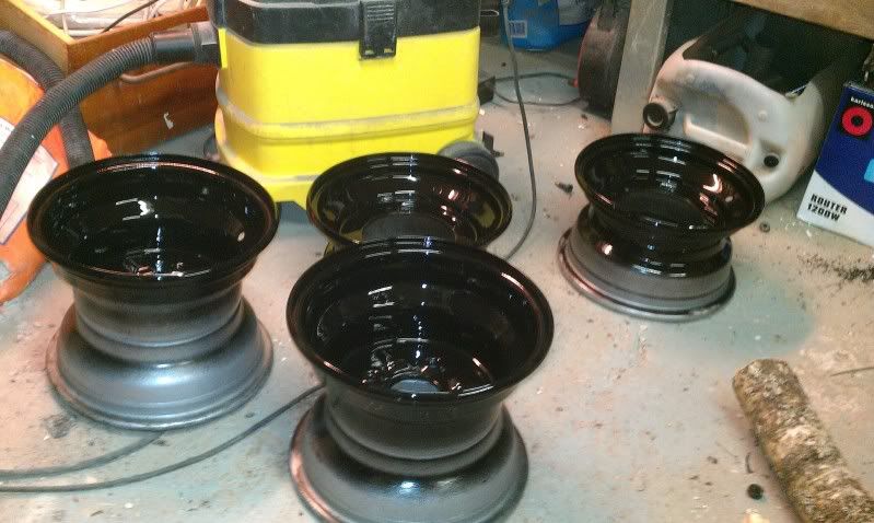

Provade att kränga på ett däck utan att göra något alls i veckan, pumpade i 1.5kg och sprutade på såpavatten, inte ett bubblande! Provade att låta dom ligga bara, kollade efter 48 timmar och då hade luften sjunkit till 1.38. Går juh helt klart överleva! Så nu krängde ja av framdäcken oxå, och tog av bakdäcket igen, nu ska fälgarna lackas och framdäcken dubbas, sen kan det få bli is!!

Har mer eller mindre gjort klart mina isdäck nu, på söndag blir det premiäråka på isen!
Resultatet blev detta, ska bara korta skruven lite. Ris eller Ros?

Monterade du utan slang?
Härligt med isåkning. Jag köpte skruvdubb (ingen aning om vad det var för modell), får se om dom kommer sitta kvar.

Bild med hjulen monterade kommer på lördag, då ska den sista tuchen göras.
Japp, monterade utan slang, vi får se hur det går. Måste juh testa för att veta.  :-)

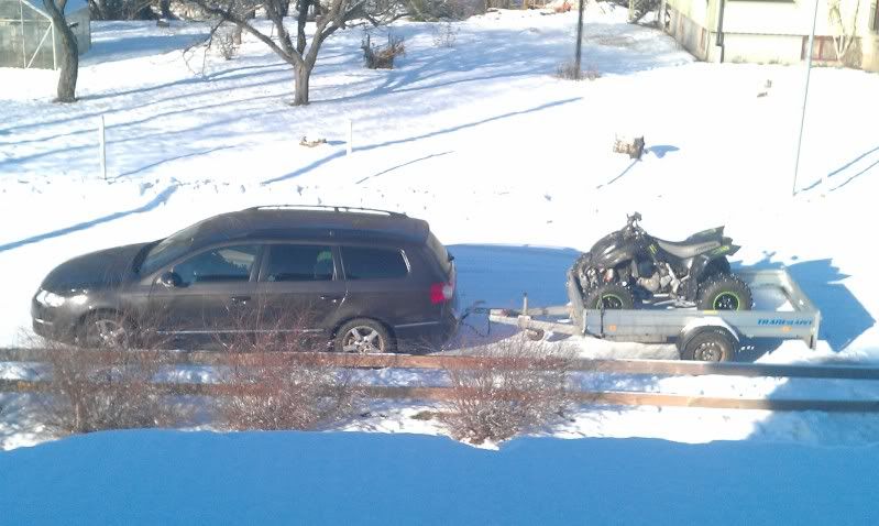

Däcken monterade! Måste dessvärre plocka bort nerfbarsen, gjorde ett snabb modd på styrstoppet, men det räckte inte tyvärr.
Lastat och klart! Mot isen!!
