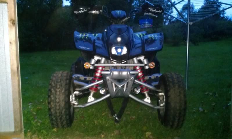

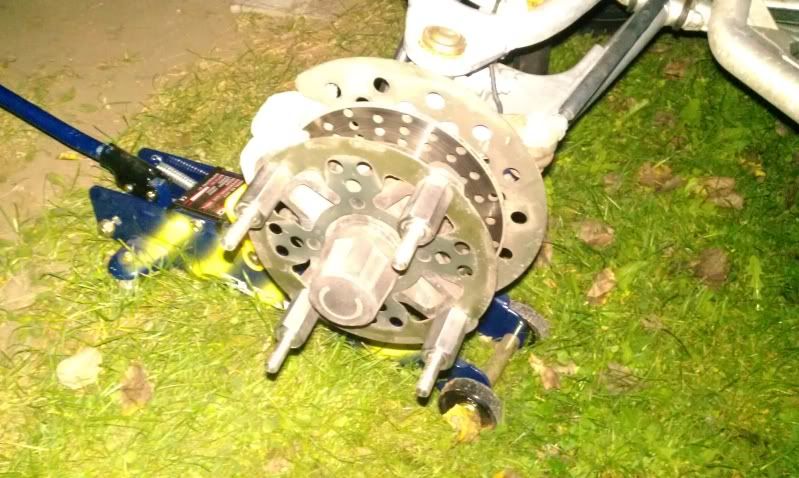

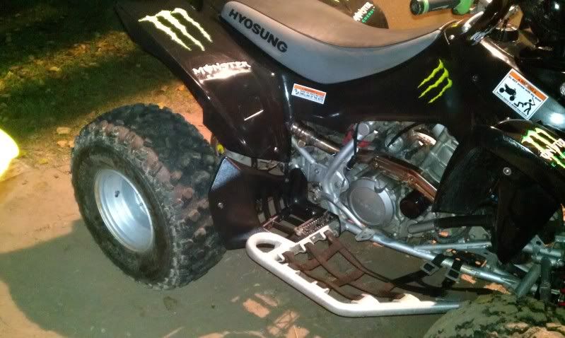

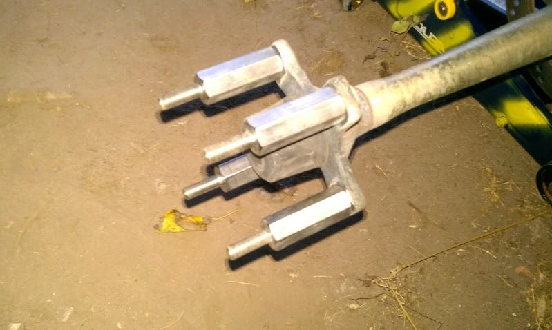

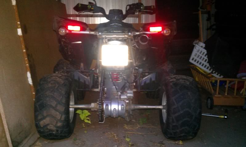

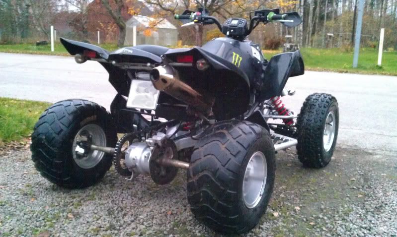

Breddningen är på och funkar kalas!! Fan vilken skillnad på hoj!
Här är en sida monterad, gissa vilken!  ;)
Samma här, Lite svårare att se. hehe.

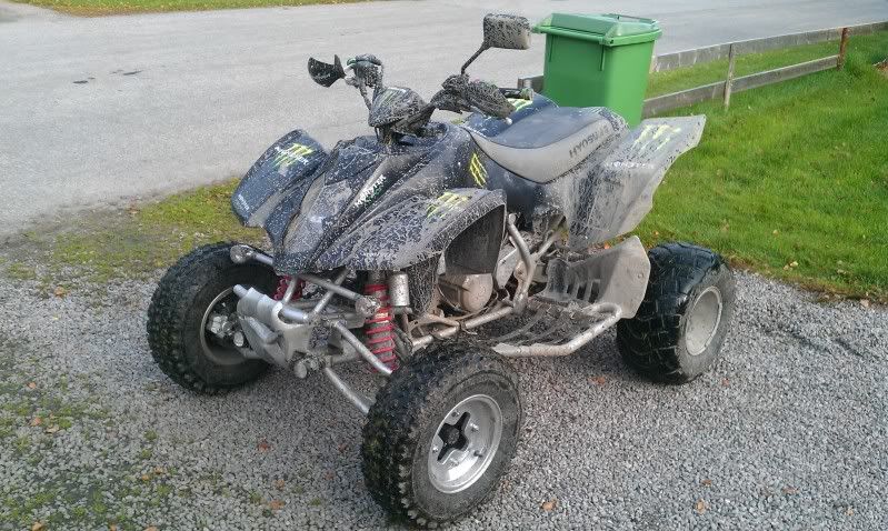

Vi drog ut ett gäng en eftermiddag och utforskade lite grusvägar, jäklar va det gick! Sen skulle vi gena över ett gärde, genvägar äro sen vägar sägs det... Är rätt beredd på att hålla med, blev stortvätt dagen efter!  ()p

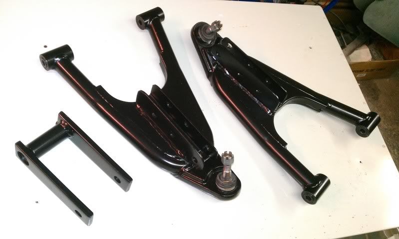

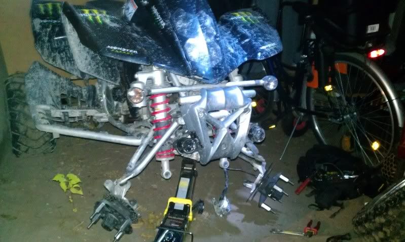

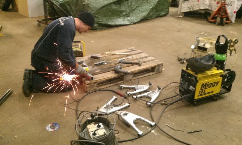

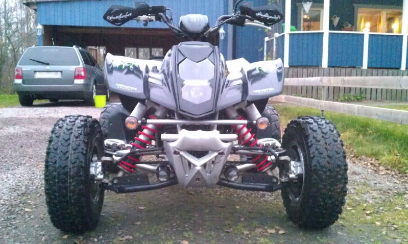

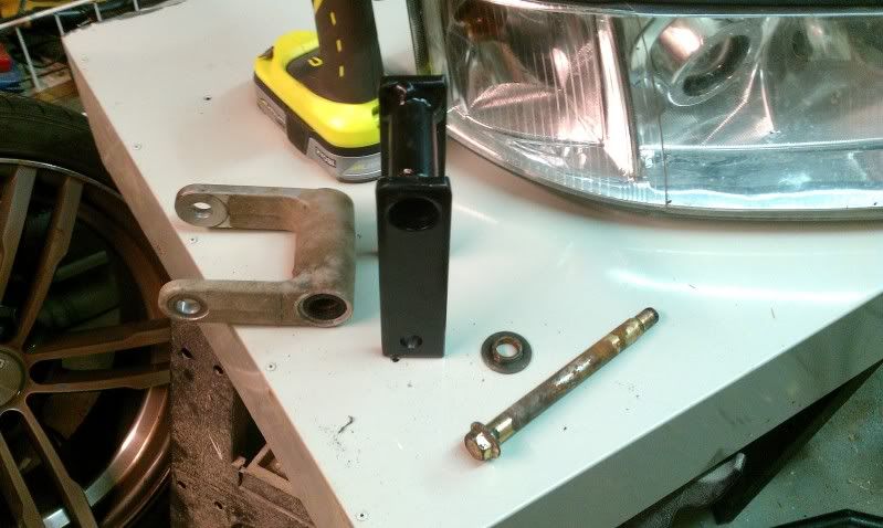

Sen har jag klurat en hel del på sänkning ihop med min granne "Hjulgran", funderat fram och tillbaka, spånat och diskuterat. Till slut va det fram med svetsen och vinkelharry!

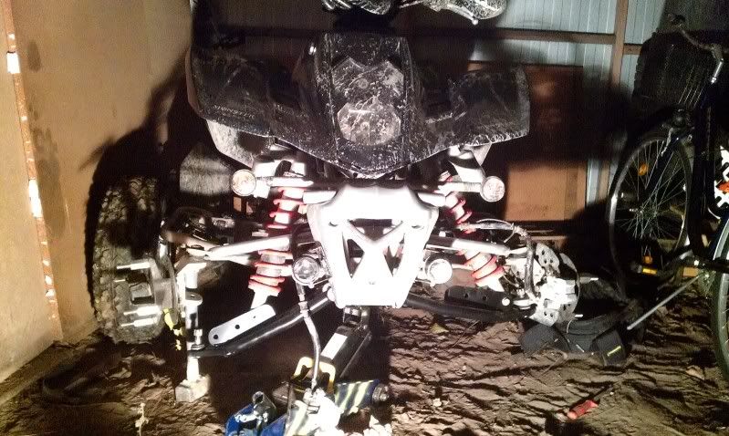

Först va det dax för lite slaktning, gick rätt smidigt, det enda som satt fast som helvete va spindelleden, men ett par välinriktade slag med Thor så släppte den!
Sen va det dax för kapning, slipning och svetsning, Hjulgran i action!

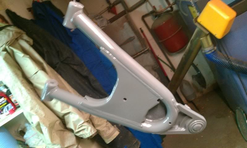

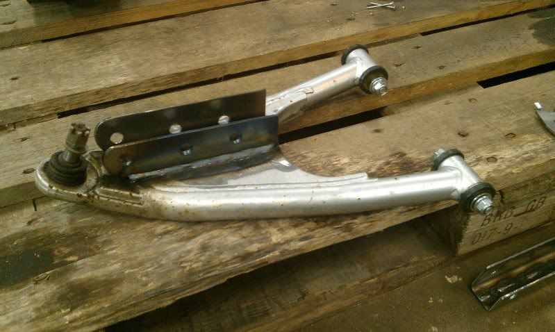

Hyffsat färdig länkarm. Det fanns inte så breda u-profiler, så det är bockad plåt som är ihopsvetsad, sen helsvetsad runtom på länkarmen. Blev bättre än nytt!  :)
Färdigputsad och grundad med zinkgrundfärg.
Länkarmarna fram och U bygeln bak lackade sidensvarta.
Orginalbygeln och den customtillverkade.
Ihopmontering, inte mycket kvar nu...

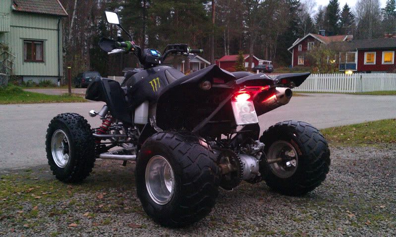

Det färdiga resultatet med sänkning och breddning. Den blev 11cm lägre fram och 7cm bak.

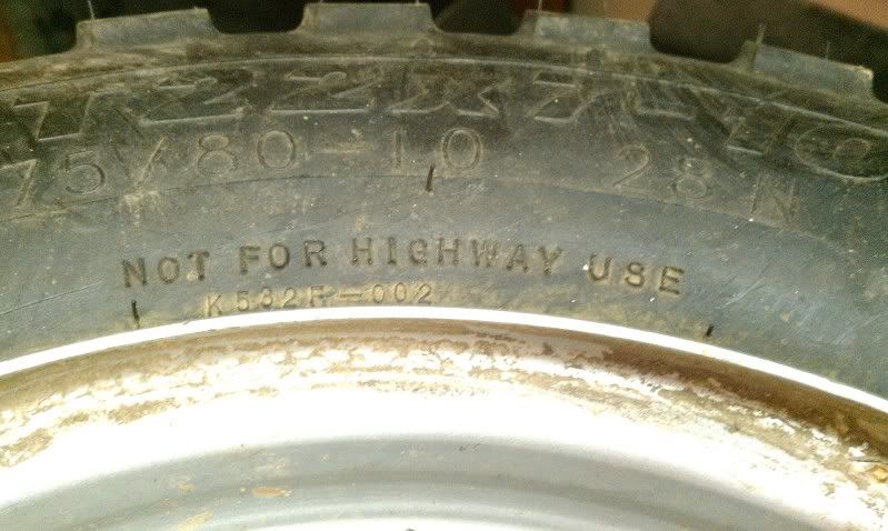

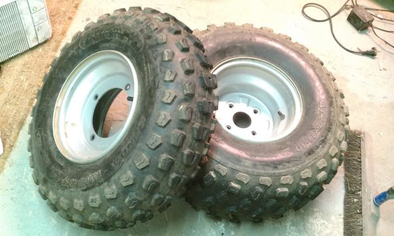

Köpte mig en uppsättning fälgar och däck av en här på forumet, är tänkt att dom ska bli isdäck, setupen blir följande:
framdäck: montageskruv innifrån (4.2x25mm). en innerslang limmad på insidan, och en "riktig" slang att blåsa upp inne i däcket.
bakdäck: Vagnsbult (m6x30) innifrån och ut genom ett förborrat hål, karosseribricka på utsidan, mutter och en liten droppe loctite.
sen får man spetsa/korta skruven efter behov.
Provmonterade det ena bakdäcket för att se så det inte tog emot nånstans, har lagt in dom i bilen nu och ska ta med dom till jobbet imorn och kränga av dom.
Hmmmm... Tur dom ska vara på isen då.  8)

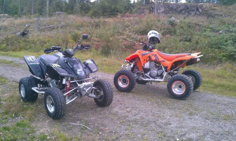

Jag och kung Kenny.
Jag och grannen "Hjulgran" innan sänkning och breddning.

jävligt snyggt det blev med sänkningen  ()p hur mycke  bredare vart framvagnen när du sänkte den? Är ju rejäl vinkel på bärarmarna i orginal.. Hur lång gjorde du nya bygeln bak? Vart ju helt perfekt asså ()p
Honda ATC110...   -Utsliten
Polaris 250R...       -Klotad
Rapier 450...         -garantibytt...
Rapier 450 #2...    -Projekt Hyosung- =;)
Utloggad Kardanmannen
  • Antal inlägg: 415
Kardanmannen
SV: Hyosung TE450 -07
« Svar #53 skrivet: 14 november 2011 kl. 07:42:33 »
Jag breddade den juh innan ja sänkte den, så ja vet inte hur mycket bredare den blir med bara sänkning. Kommer inte ihåg i huvet nu va lång bygeln är i bak, får kolla upp detta. Grannen har nog kvar ritningen i sin ficka  ()p

Farsan har mekanisk verkstad, med svarv, fräs, plasmaskärare, tig, mig osv osv. så möjligheterna finns. Sänkningen kan ja inte ta all credit för, då grannen va med en stor del och fixade. han jobbar som cnc nisse :)
kul som fan att jobba med metall.
