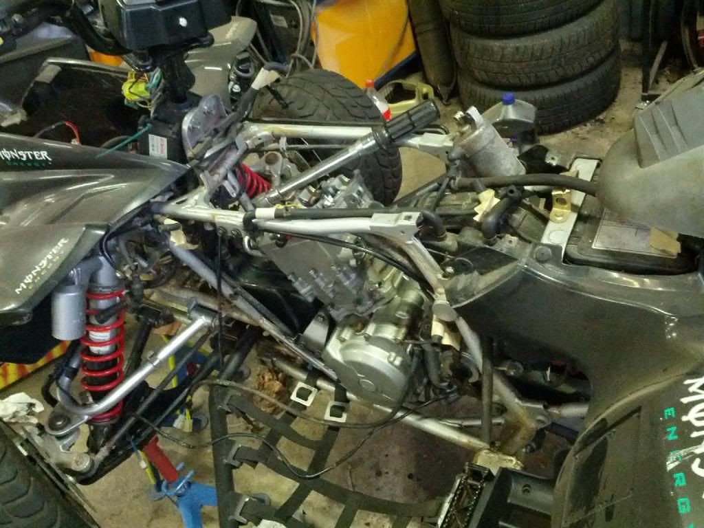

Och dagen efter va även andra sidan ihop helt oxå. Resterande prylar va kvar i garaget.
Och idag va det dags! Tog med mig motorn och lite grejer och drog upp till garaget i morse och skulle börja montera, kom ihåg att det nedre fästet va av, men hade glömt bort det övre... Aja, bara plocka fram svets och slipen och fixa till det.
I övrigt monterade ja kolven och fick dit motorn på sin plats, plockade bort oljetanken och tvättade rent den invändigt och blåste rent den, kopplade in några slangar och började dra rätt lite kabel. Och om allt går vägen så åker ja upp till garaget imorn igen och hoppas på att få ännu mer gjort! Så det kan bli en update imorn igen.

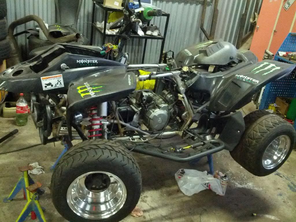

Hehe, Nae, det blev ingen uppstart idag, men det e fan inte långt kvar nu. Behöver lite småskit för att kunna provstarta, sen är det juh en del som ska fixas innan ja kan köra med den, iochmed att den gått ur besiktningen. Men men. Det händer nått nu iaf!  :headbang:
Så här långt hann ja igår, glömde lägga upp det kortet. :)
Momentdragning, hela 47nM!  ;)
Och nu när ja åkte hem såg den ut så här, lite slangar och kablar kvar. Men det mesta är ihop!

Ja, nosen sticker ut lika mycket som Prinsessan Victorias haka!  ;D
Fatta fan inte hur man fick dän frontplasten utan att demontera styre osv, så ja vred skiten framåt istället.
