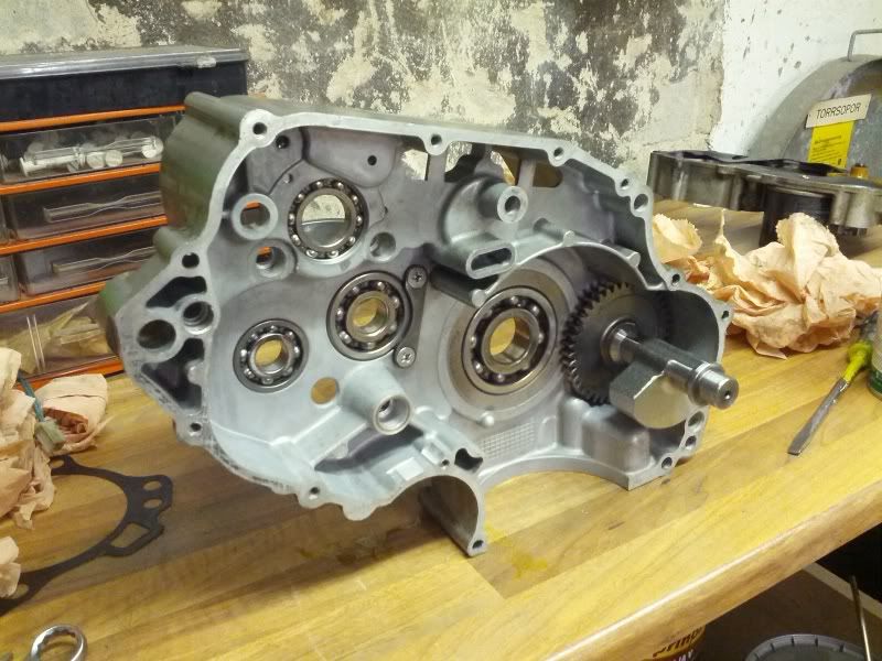

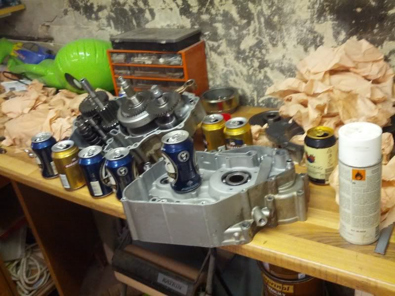

Bjöd hem en god vän igår på pilsner o mek. Det gick oförskämt bra att få ihop motorn! Det som tog längst tid va att bygga ett verktyg för att dra in vevpartiet genom lagren, och när vi äntligen va klara med det och skulle använda det behövdes det inte.... räckte med att värma lagren med värmepistol så kunde man mer eller mindre bara skjuta in veven med handkraft! Ajaa, det kunde vi juh inte veta från början...
Varenda del rentvättad och urblåst. Gick åt en del flaskor Brakeleen och en del tryckluft.
Det börjar bli en motor igen! Mycket delar blir det!!

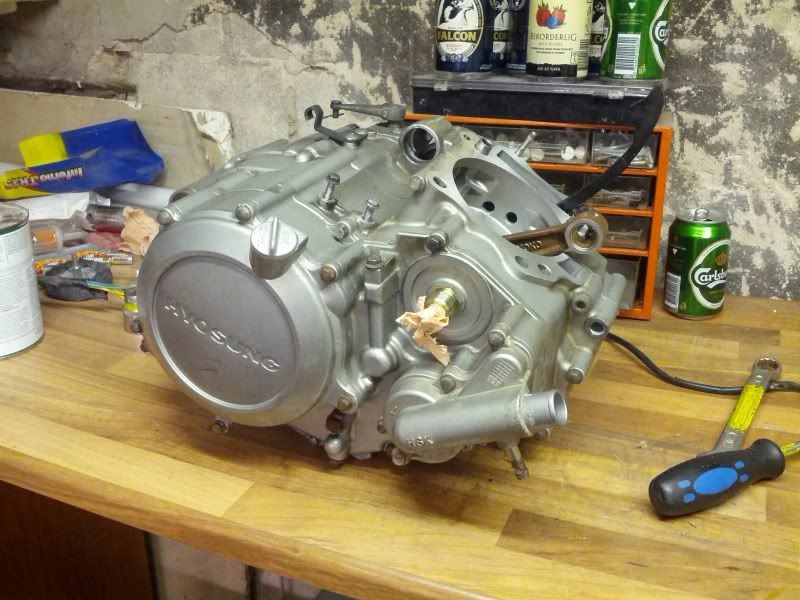

Och så här långt kom vi igår!
Får se om ja hinner fixa nått mer ikväll, förmodligen inte...  ;)

Som ny ()p
Sett ut som det blev mer öl drickande än meck ;)

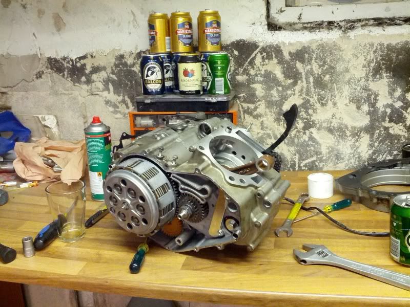

Tackar! Mja, det gick åt en hel del öl eklart, sen åkte även Jägern fram...   :DV Har juh min spritkyl nere i rummet intill...  8)
Blev nån timme grejande idag igen, nu är det fanimej inte möe kvar på bottendelen!  :headbang:
