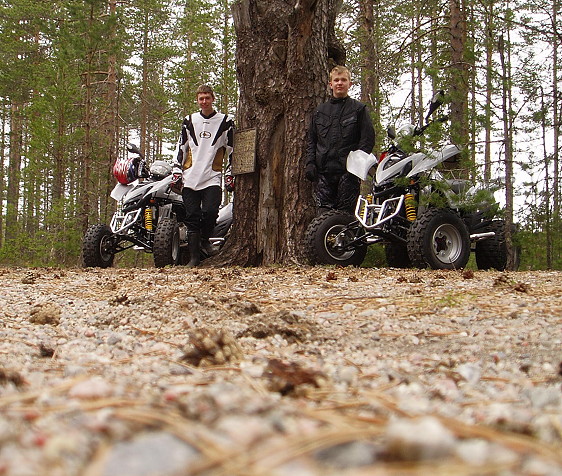

2 månader senare
« Svar #8 skrivet: 13 maj 2006 kl. 13:27:06 »
Dinlisamling vid "cigar-tallen".
(Ingemar, det kommer fler bilder till dig senare!)

Har lagt in bilden på hemsidan
